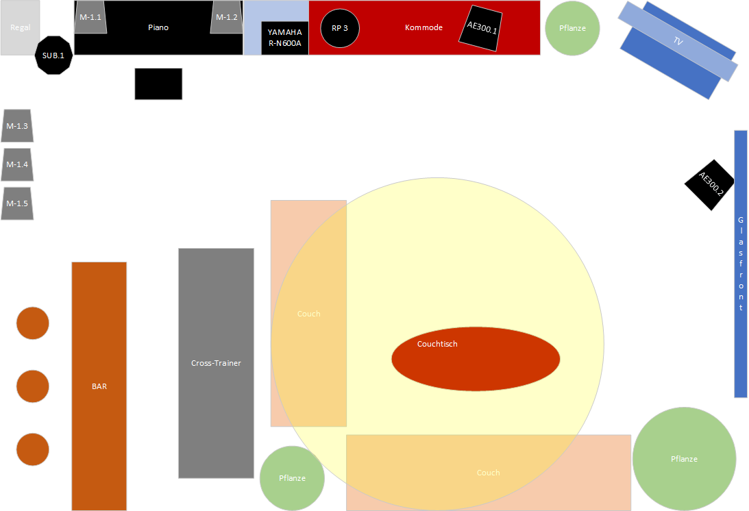

Hilfe! Ich bin ein HiFi Laie und stecke fest, weiss nicht weiter. Vor 30 Jahren ist meine Plattensammlung geklaut worden und von diesem Trauma hatte ich mich bisher nie so recht erholt. Drum hab ich mich seither - obwohl Informatiker - einen Scheiss um Home-Entertainment gekümmert. Wir hatten bisher Alles via Ipad, Smartphone, Computer und Portable CD-Player auf einer alten Apple iPod Hi-Fi Box abgespielt. Ausserdem spielt meine Frau ein Piano, das stumm gestellt werden kann und via Technics SM-ZS30 Interface an Kopfhörer oder Lineout spielt. Das Piano ist so verstimmt, dass sie es nur noch über Kopfhörer anhören kann. Jetzt wünscht sich meine Frau besseren Sound in der Bude, und sie mag es chique und gern auch Vintage. Sie schlug dann auch vor: ein, zwei Devialet Phantom anzuschaffen... und ich soll prüfen, ob die qualitativ an das Setup ihrer Freundin (zwei B&W 8xx) rankommen. Weil mir Ihr Wohlergehen wichtig ist und ich arbeitslos bin, habe ich die Mission angenommen und eine initiative gestartet. (Geld hab ich nicht so viel aber Zeit und Leidenschaft). Das Endsystem darf dann so ca. 5tsd Euro kosten. Die Devialet waren mir nicht so recht sympathisch, insbesondere das Preis-Leistungs Verhältnis soll schlecht sein. Und das Zeug scheint recht proprietär, ich denke die Dinger sind in ein paar Jahren in irgendeinem Bereich outdated und nicht mehr upgradebar. Und dann? Gehört hab ich sie aber nie. 1. Mein erster Plan war/ist, a) erstmal ein Hifi - Einsteiger - Setup hinzubekommen und b) dann in die "grosse" Lösung zu transformieren. Erfahrungsgemäss halte ich ein solche Fokussierung ca. zwei Jahre durch, dann muss also Alles stehen. 2. Ich hab mich kurz bei den Bestenlisten informiert und auf FAZ Empfehlung eine gebrauchte Yamaha R-N600A geschossen. Die hat für wenig Geld mal alle modernen Features drin und man kann immerhin 4 Boxen anschliessen. Heimkino, dachte ich, brauche ich nicht unbedingt. 3. Hat mir mein Sohn ein paar überflüssige Teufel Moinitore eines 5.1 Set (ohne Sub) in die Hand gedrückt. 4. Habe ich fünf B&W M-1 Monitore gebraucht gekauft plus zwei Kef E-2 Subwoofer 5. Habe ich mir eine Wilson Whatt/Puppy beim Händler angehört. 6. Vintage Kassettendeck Maranz und neuen CD Player Maranz gekauft. 7. Kabel gekauft 9. Alles mal verkabelt. Ich habe jetzt sowas wie ein Proof of Concept. Alle Quellen (Piano, CD, TV, Streaming, Cassette) spielen am Yamaha. A Speakers stehen R/L am TV und B Speakers R/L am Piano. Zwei Subwoofer per Y Kabel am Sub-Anschluss des Yamaha. MusicCast ist eingerichtet. Der Yamaha kann erstmal (fast) alle features, die man sich wünscht, braucht halt dann noch andere Komponenten. Zu einem Bruchteil des Preises eines Devialet Systems. Aktueller Status bzw. Schwächen: 1. die Subs dröhnen ziemlich. 2. Die TV Lautstärke lässt sich nicht an der TV Fernbedienung regeln. HDMI ARC fehlt. 3. Den Yamaha Pegel muss man ordentlich aufdrehen, die B&W hätten gern mehr Antrieb. 4. Klang: ganz ok aber weit weg von perfekt. 5. Raumklang wäre eigentlich als Option auch mal ganz nett Habe mit meiner Frau den aktuellen Status besprochen. Auch über Ästetik, natürlich hätte sie es gern chique LS aber wenn grössere/hässliche LS auch für sie einen signifikanten audiophilen Mehrwert bedeuten würde sie die eventuell im Wohnzimmer tolerieren. Das Musiccast finden wir eigentlich beide gut. Das fehlende HDMI ARC nervt. Wir wollen besseren Klang und deshalb einen besseren Verstärker oder eine Pre-Sub Schnittstelle um z.B. einen Endverstärker anzuschliessen. Im Prinzip wären die praktischen Probleme durch folgende Massnahmen erstmal behoben: 1. Yamaha R-N600A tauschen in R-N1000A 2. Kef Subs ersetzen durch einen besser justierbaren Sub. Mittlerweile wären noch verfügbar: 1. JHL Hood 1969 Class-A 2. DartZeel Clone 3. Rega RP 3 Plattenspieler 4. Ein Paar Acoustic Energy AE300 LS Strategie 1: Yamaha R-N600A gegen R-N1000A tauschen: Musiccast. HDMI ARC Front Pre Sub Anschlüsse (=mit gutem Endverstärker und Boxen besserer (Stereo) Klang) z.B. Dartzeel Clone an den Pre Sub, die AE300 an den DartZeel Clone So koennte ich auch einfach mal einen anderen Vintage-Verstärker meiner Wahl "anhängen", oder? Strategie 2: Einen Yamaha AV-Receiver zusätzlich um ein Hometheater zu bekommen z.B. Yamaha RX-V4A HDMI ARC Der AV Receiver übernimmt die B&W Monitore und einen Subwoofer Strategie 3: Erstmal Alles stoppen und weitere Lautsprecher bzw. Setups hören, um den "Endgegner" zu identifizieren. Ich bin jetzt unentschlossen, wie es weitergehen soll. An sich finde ich die Yamaha Musiccast/Multiroom Lösung gut. Ich will auch die Option haben, Netzwerklautsprecher zu nutzen. Gleichzeitig will ich tolle Stereo-Boxen integrieren mit einem entspr. Hi-Fi Verstärker. Ich habe leider noch nicht genug Lautsprecherlegenden gehört, um zu sagen, welche mir am Ende am meisten liegt. Mit den beiden AE300 habe ich jetzt erstmal komplette LS denn die Monitor/Sub Kombi klingt nicht so recht. Ausserdem halte ich Alles, was Streaming mit drin hat, eigentlich nicht für zukunftssicher. Da jetzt Geld in einen netzwerkfähigen "grossen" Yamaha zu stecken ist m.E. ein Risiko, dann doch lieber modular: eine reine Streaming-Box die man dann später tauschen kann während man den Verstärker behält. Ich weiss auch nicht. ChatGPT stimmt mir zwar zu, hat aber sicher auch nicht Alles auf dem Schirm bzw. vielleicht stelle ich nicht die richtigen Fragen? Ich wollte mal eine Skizze unseres Wohnzimmers anhängen/einbinden, klappt aber nicht, ich liefere das nach. Was denkt Ihr? Danke. Markus |

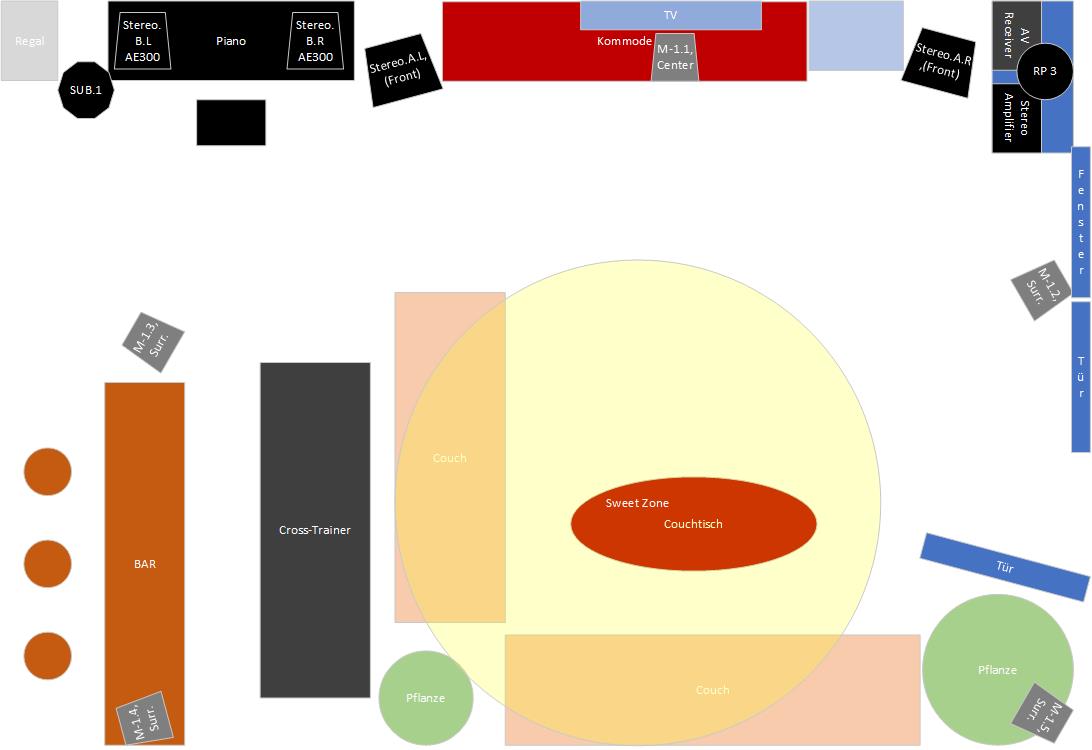

Hi Zusammen, Danke für Eure Stellungnahmen. Ich habe aufmerksam gelesen und mir ein paar Wochen Zeit genommen um Alles mal sacken zu lassen. Jetzt geht es weiter und ich habe ein paar Entscheidungen getroffen. Das Raumkonzept wird verändert. Skizze hab ich hier verlinkt. Raumkonzept 4 WohnzimmerAnforderungen Receiver: Stereo-Receiver oder AV mit Pre-Outs um einen beliebigen Stereo Endverstärker anzuhängen. Yamaha Produkt wegen Musiccast mit Räumen und verfügbaren Netzwerk-Lautsprechern. Receiver-Quellen: HDMI ARC. Streaming Apps Netzwerk/Internet-Radio AirPlay Phono Input CD Player Cassettendeck Surround mit Allem was dazu gehört ist nur noch eine "Nice to have" Option. Vorerst bleiben die beiden AE300 meine Stereo/Front LS, später wenn die beiden Endgegner-LS kommen wandert das Paar ans Piano oder ins Arbeitszimmer. Die schlechten Subwoofer kommen weg. Die B&W M-1 Monitore halte ich mal in petto. Wenn Surround gewünscht wird, machen wir das dann bevorzugt mit Netzwerk-LS, ich will "eigentlich" keine Kabelkanäle quer durchs oder rund um das Wohnzimmer. Yamaha hat da was im Angebot, was vermutlich funktioniert.Ob des auch gut klingt muss man sehen. Wenn die Netzwerk-LS nicht gut klingen müssen evtl doch die M-1 verkabelt werden. Receiver-Entscheidung: Leider reicht der R-N600A nicht aus: hat kein HDMI ARC und kein Pre-Out Also Yamaha R-N1000A oder RX-4A4 Wie kann ich die beiden wirklich sauber vergleichen? Insbesondere wie die beiden auf den Stereo LS spielen. Aber auch alle anderen Details sind interessant. Was meint Ihr? Danke. [Beitrag von amSeeDe am 14. Aug 2025, 02:09 bearbeitet] |

ich finde die Aufstellung insbesondere für Surround immer noch etwas seltsam. Oder ich verstehe sie nicht. Willst du Surround mit 5.1 oder 7.1? In beiden Fällen sind die B&W M1.2 und M1.3 völlig falsch positioniert. Für 5.1 müssen sie an die Front, dort wo auch die Stereo-Lautsprecher stehen. 7.1 geht bei dir mit dem Sofa an der Wand sowieso nicht. Da sind die M1.2 und M1.3 zu weit vorne bzw. müsste der Hörplatz auf eine Höhe mit den beiden Speakern.
Du schreibst selbst: Der A4A hat eine bessere Stromversorgung (Netzteil, Kondensatoren). Die braucht er auch für seine vielen Endstufen. Wenn du nur 2 davon nutzt, umso großzügiger fällt die Stromversorgung aus. Ob das im Alltag eine Rolle spielt, sei mal dahingestellt. Die 10W mehr machen keinen Unterschied. Die anderen Extras dienen eher dem Komfort und der Flexibilität als dem Klang. Der A4A macht also nichts schlechter als der R-N1000A. Das Setup ist wohl etwas komplexer, aber wenn das erstmal steht, ist die Bedienung auch nicht schwer.
Ich möchte nochmal betonen, dass es technisch überhaupt keinen Vorteil bringt, Surround und Stereo zu trennen und über 2 Anlagen laufen zu lassen. Gerade dann, wenn man so wie du, keinen Platz in der Bude hat. Stereo mit einem aktuellen AVR ist überhaupt kein Problem. Stereo (2 Lautsprecher) stellt an den Verstärker viel geringere Ansprüche als Surround (5-9 Lautsprecher). LG [Beitrag von JULOR am 02. Sep 2025, 08:56 bearbeitet] |
