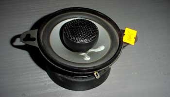

Hallo liebe Car-Hifi Profis, vorweg, ich komme eher aus dem PA Bereich, hab also nicht 0,0 Ahnung von der Materie ![]() So, nun zur eigentlichen Fragestellung Ich habe vor in ein baugleiches Auto wie http://www.google.de...-yTbPIM4Op8APNh_WVDA ein wenig meiner vorhandenen komponenten zu verbauen.Ziel ist es, das Optimum aus den schon vorhandene Komponenten zu verbauen und möglichst wenig neu zu erwerben. Hauptaugenmerk liegt hier eher auf den klang wie auf maximaler Lautstärke. Meine hauptsächlich gehörte Musikrichtung ist Elektro in fast allen Varianten, ebenso aber auch Rock, Metall, ... folglicherweiße sollte mein Bass eher knackig spielen und muss nicht den vollen Schub bei 20Hz haben Vorhanden sind: Speaker: 2 mal AXTON CAX87 8,7cm Coax (sollen vermutlich ins Amaturenbrett) http://www.thelonious.lt/pictures/Axton_CAX_87.jpg2 mal CANTON PULLMANN RS200 CX (sind 16,5er, ebenfalls Coax, aber demontierbar und mit externer passivweiche) 2 mal IMPULSE COMP6.5 http://www.boomtowns...MPULSE-COMP-6-5.html2 mal IMPULSE COMP 525 http://www.ecarsystems.com/cm525.php8 mal AUDAX 16,5er http://www.google.de...ource=og&sa=N&tab=wi (umstrittene Chassis ohne bekannte TSP)Subs: 2 mal Lightning Audio VC2 Subwoofer http://cgi.ebay.de/ws/eBayISAPI.dll?ViewItem&item=200583827201 (allerdins bin ich von den Dingern nciht wirklich angetan, sind schon gut ausgelottert und haben einen extrem niederen SPL)1 mal Sony http://img1.classist...3.jpeg?set_id=2C4000 (nur in komplett rot, und 38er ist mir eigentlich zu groß)1 mal SIOUX X50 (30cm 350W rms Schwabbelbass) http://www.boomtowns...og164qdn216o4523euobAmps: 1 mal PIONEER GM1200 (alte Pinoeer mit 2 mal 70 Watt RMS 2 mal Phase Linear PC150.2 (sehr schicke, kleine und toll klingende Endstufe) http://www.hifi-forum.de/viewthread-107-11890.html1 mal MAC AUDIO pulsar 1xl http://amp-performance.de/162-Mac-Audio-Pulsar-1xl.htmlSo, das wären die komponenten die hier rumliegen, Sicherungshalter, Sicherungen, kabel usw ist kein Thema, hab ich eigentlich alles da. Meine Planung sieht wie folgt aus, Amaturenbrett: Hier sollen in die Originalplätze die AXTON, passen genau rein. Mit der Trennung der kleinen Coaxe muss ich noch schauen, fullrange laufen tut Ihenen wohl nicht wirklich gut. Dachte hier an eine einfache Lösung, sprich einen dicken Kondensator der bei ca 150Hz mit 6dB/Oktave eingreift. Doorbards werde ich keine basteln, und Original sind leider auch keine Plätze vorhanden. Hinten Seitenwände Ladefläche: Ich habe die Möglichkeit hinten links und rechts direkt unter den Fenstern LS einzubauen, im moment sind hier noch völlig zerschossene 25cm 3-Wege von MAC Audio drin. Die Seitenwände würde ich neu basteln, hier dachte ich an das IMPULSE COMP 6.5 welches relativ brauchbaren Grundton und Kickbass liefern sollte. Die Hochtöner könnte ich ohne weiteres auf Kopfhöhe bringen, auch eine Ausrichtung nah vorne wäre kein Problem da ich von der Fahrgastzelle die Ladefläche hinten durch ein großes durchgehendes Gitter abgetrennt habe. Falls Ihr es euch nicht vorstellen könnt, mache ich gerne noch ein Bildchen. Sub: Zum Sub habe ich bereits verschiedene Überlegungen angestellt, jedoch bin ich mir hinten und vorne nicht sicher was ich aus dem vorhandenen machen soll und bin drauf und dran mir einen anderen sub zu kaufen. Der Sony Xplod ist mir zu groß, ein 15"er wird einfach zu hoch da cih die Ladefläche eigentlich nicht völlig zubauen will. Die 2 Lightning Woofer amchen schon was her, Gehäuse habe ich auch schon fast fertige dazu noch rumliegen, allerdings sind die sowas von durchgeschlottert und Wirkungsgradschwach dass es eigentlich der ühe nicht wert wäre sie passend einzubauen. Der SIOUX macht ebenfalls ganz nett was her, allerdings ist der nciht mehr ganz fit, dreht man weiter auf hab ich Kratzgeräusche scheint jedenfalls nicht mehr ganz fit zu sein.AMPS: an Amps würde ich gerne die beiden Phase Linear PC.150 verwenden, entweder eine für links, eine für rechts, oder eben eine für die Axton und eine für die LS in den Seitenteilen hinten. Der monoamp würde sich als Bassamp anbieten, die Pioneer muss nicht sein da sie nur Fullrange kann und kein Remote Einschalten möglich ist sondern sich nur über einen Schalter in der + Zuleitung schalten lässt. Radio ist leider noch keines vorhanden dass brauchbar wäre. Hier ist definitiv ein Kauf notwendig, gerne auch gebraucht oder ein günstiger Geheimtipp! So, dann schießt mal los, was habe ich wichtiges vergessen, wie würdet Ihr die Komponenten anordnen, welche würdet Ihr verbauen und welchen guten günstigen Geheimtip habt Ihr für einen Sub auf Lager? (Gehäusebau ist kein Problem!) Uiuiui verdammt ist das viel Text geworden, ich bedanke mich jetzt schon bei denen die sich hier durchwühlen und konstruktive Vorschläge bringen. Falls Ihr Fragen habt, fragen! Wiesel [Beitrag von wiesel77 am 23. Apr 2011, 11:44 bearbeitet] |

Hm, schwierig. Die Axton Koaxe auf dem Amaturenbrett sind schon mal ok. Am besten wäre es diese mit einem deiner 16er im Kickbass und Grundtonbereich zu entlasten. Da du einige 16er zur Auswahl hast würde ich hier einfach mal probieren welche dir am besten zusagen. Da du die allerdings vorne nicht in die Türen kriegst wird es echt schwierig. Ist da keine Möglichkeit die Dinger irgendwie unterzubringen? Die Hecklautsprecher würde ich komplett weglassen. Falls vorne keine 16er unterzubringen sind evt. hinten ein paar 16er reinmachen. (Optimal ist das aber sicher nicht!) Aber kein Koax oder Hochtöner sondern nur als Bass. Dafür brauchst du aber noch eine geeignete Frequenzweiche. Oder haben die Phase-Endstufen sowas drin? Ich würde wohl keinen der erwähnten Subs nehmen. Lieber einen ordentlichen 30er gebraucht kaufen. mit ca. 50,-€ - 100,-€ sollte da schon was brauchbares zu finden sein. Endstufen würde ich für die Front-LSP die Phase nehmen. Sollten auch ungebrückt reichen. Für den Subwoofer sollte es dann schon etwas mehr Leistung sein und eine Frequenzweiche (optimalerweise mit Sub-Sonic-Filter) ist hier aber erforderlich.. Hängt aber natürlich auch vom verwendeten Subwoofer ab... |

nene. Moment, ich hab im Amaturenbrett 87mm Chassis, die laufen mit 500Hz aufwärts getrennt aber nur mit 6dB/Oktave nach unten, also bringen einen schönen Sound bis ca 150 Hz runter. da huben sie sich nicht tot, aber gehen sacklaut. ich hab noch zusätzlich seperat angesteuerte 6,5" Chassis in den türen die bis 180 Hz hoch laufen |
