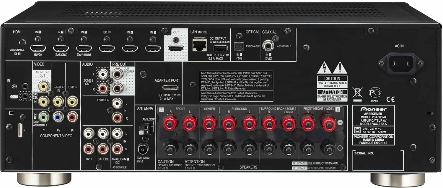

Hallo zusammen =) Ich bekomme heute mein neunen Samsung TV UE55KU6099 dieser hat die verschiedensten Ein- und auch Ausgänge. Auch der Verstärker Pioneer VSX 922 K hat die verschiedensten Ein- und Ausgänge. Zudem wird in dieses System noch eine PS 3 eingebaut.Nun ist meine Frage wie muß ich die Ganzen sachen verkabeln oder stelle ich mich grade ziemlich an und sehe den Baum vor lauter Walt nicht Angeschlossen wird alles über HDMI ein Toslink habe ich auch noch zur verfügung und die TV zuspeisung läuft per Sateliet direkt in den TV Ich würde mich wirklich sehr über positive Rückmeldungen freuen und wünsche noch einen Schönen Tag =)

Alles an den AVR, von dort via HDMI out in den FS. |

falsch, dafür wurde der Audio Rück Kanal (HDMI ARC) erfunden nimm mal die PDD Handbücher von TV und AVR und suche danach |

Der AVR kann m.E. noch kein ARC, daher brauchst du das Toslinkkabel für den TV Ton. |

Da hast du ja schon mal den ARC grundsätzlich falsch verstanden. ARC funktioniert zwischen HDMI Out des AVR und dem mit ARC gekennzeichneten HDMI Eingang des TV. Bei beiden Geräten muss dazu ARC aktiviert werden. Ich habe in der Beschreibung des AVR aber keine ARC funktionalität gefunden. |

es wird nur über Toslink gehen, laut Datenblatt kann der AVR kein HDMI ARC somit muss es wie folgt aussehen: - alle Zuspieler via HDMI an den AVR - vom HDMI out des AVR zu einem HDMI Eingang des TV (Bild) - vom TV ein optisches Kabel zum AVR (Ton) [Beitrag von XN04113 am 01. Apr 2017, 12:13 bearbeitet] |

Versteh ich nicht. Du schließt die PS3 z.B. an den HDMI Eingang Game am AVR an, dann schaltest du den AVR auf diesen Eingang. Am TV wählst du den HDMI Eingang an dem der AVR angeschlossen ist. |

Ich hoffe du hast den AVR sowohl mit HDMI als auch mit Toslink an den TV angeschlossen. Das optische kabel dient nur zur Tonübertragung des TV Programms an den AVR. |
