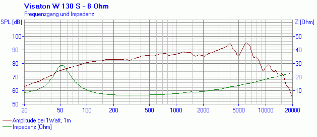

Und bis 4kHz würde ich den W 130 S 8 ohnehin nicht nehmen. Hast du dir mal dessen Frequenzgang angeschaut? Ich denke nicht... https://www.visaton....oduct/w130s_8_fs.gif |

erstellt: 04. Mrz 2021, 14:18
