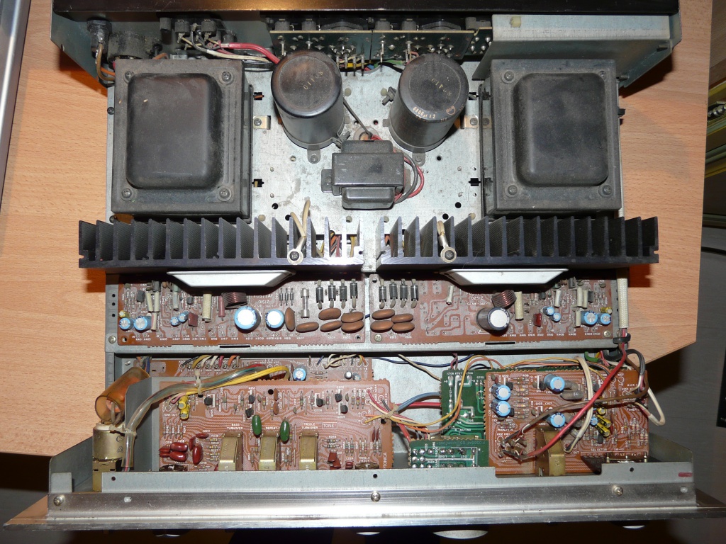

Hallo beisammen,
ich besitze einen Universum Dynamics System Hifi 2500 Verstärker ( Link zum Radiomuseum wo viele Bilder/Schaltpläne/Infos vorhanden sind falls benötigt ) welchen ich neben einer noch anstehenden Reparatur neu aufbauen/umbauen möchte, dazu möchte ich die Technik modifizieren und das Gerät optisch individuell nach meinen Vorstellungen verändern.
Noch befinde ich mich in der Planungsphase, zerlege das Gerät aber bereits in seine Einzelteile.
Das Gehäuse soll in die Tiefe vergrößert werden, die Endstufe etwas nach hinten versetzt werden und zwischen Kühlkörper und Rückwand soll auch etwas mehr Luft sein.
Vorab benötige ich ein Paar technische Infos für die weitere Planung. Ich möchte die DIN Lautsprecheranschlüße gegen Polklemmen austauschen und die 5-pol DIN Anschlüße an den Eingängen gegen Cinch Anschlüsse austauschen.
Lautsprecher und die Eingänge ohne Phono sollten ja kein Problem sein. Bis jetzt wurde der Plattenspieler über einen Cinch/DIN Adapter mit Masseanschluß angeschloßen.
Wie funktioniert das mit der Masse an den Phonoeingängen dann? Wie kann man das realisieren?
Desweiteren soll das Gerät eine durchsichtige Plexiglas Abdeckung bekommen, von innen beleuchtet werden und als Hingucker eine zentrale Rolle dann bei mir einnehmen. Dafür möchte ich die gesamte Verkabelung im Gerät auch verändern.
Das hätte ich gerne so "clean" wie nur möglich. Die Signalkabel sind aktuell alle über einzelne Pinne oder Pinleisten quer über alle Platinen von oben angeschloßen und dem dementsprechend durchs ganze Gerät verlegt.
Dafür möchte ich die Kabel alle von unten an die Platinen anschließen, verdeckt unter den Platinen zur Seite führen und dann alle Kabel ordentlich gebündelt in nem Gewebeschlauch an der Geräteseite lang führen aus optischen Gründen.
Was muss ich da alles beachten?
Aktuell werden alle Masse Kabel zusammengeführt und an einen Punkt ziemlich mittig im Gerät mit dem Gehäuseboden verbunden,
hat dies einen besonderen Sinn und ist es möglich die Masse an verschiedenen Punkten mit dem Gehäuseboden zu verbinden?
Sind Signalkabel bedenkenlos kürzbar? Was muss man beachten wenn Signalkabel verlängert werden müssten, wie weit kann man dies bedenkenlos machen?
Weiter verlaufen aktuell 2 wechselstromführende Kabel vom Trafo zur Endstufe inmitten der Signalkabel, wo der Wechselstrom auf der Endstufe erst über 4 Dioden gleichgerichtet wird.
Kann ich stattdessen einfach einen Brückengleichrichter direkt am Trafo installieren, um den Strom bereits gleichgerichtet der Endstufe zuzuführen?
Ich spiele auch mit dem Gedanken den Kühlkörper gegen 4 einzelne individuellere auszutauschen. Wie würde man bestimmen können ob ein anderer Kühlkörper die selbe Kühlwirkung erbringt, gibt es da ne Formel/Faustformel?
Warum das ganze? Weil mir der Gedanke gefällt und weil ich dazu Lust habe.
Für jede Info, jeden Tipp, jede Anregung, jede Idee wäre ich euch dankbar.

#11 erstellt: 23. Aug 2024, 00:52
universum-2500-innen_109326 universum hifi 2500
Bis auf eine Spule mehr hinterm Trafo beim Universum Hifi 2500 und, dass der Universum auf der Endstufe über 4 einzelne Dioden gleichrichtet, während der Goldstar GSA-8500 dort Brückengleichrichter verwendet kann ich keinen Unterschied ebtdecken, nahezu identisch.

#17 erstellt: 26. Aug 2024, 10:27
Nein, das stimmt nicht.
Nachdem du mein Foto gefunden und hier sogar verwendet hast, solltest du eigentlich den ursprünglichen Beitrag auch gelesen haben.
Auch wenn beide Varianten sehr gute und robuste Verstärker sind: Der GSA8500 unterscheidet sich sehrwohl vom Dynamic´s 2500
Nochmals:
Der Goldstar GSA-8500 hat einige Differenzen zum Universum DS 2500:
* Chinch-Anschlüsse
* Größerer Trafo als der Universum
* höherer Kühlkörper (Goldstar)
* 2x 10.000µF Pufferkondensatoren ( Universum 2x 4700µF )
* Enstufe hat einige Abweichungen zum Universum
* andere Leistungstransistoren ( 2SB555 , 2SD425) ( Universum MJ15015 und MJ15016 ), was bedeutet, daß der Goldstar ca. 15 watt mehr pro Kanal bringen sollte.

Dass du ihn auf Cinch umbauen möchtest versthe ich irgendwie, aber wenn dann soll es gut umgesetzt werden. Es gibt schon Mitglieder welche das umgesetzt haben.

Einfacher wäre es mit DIN auf Cinch-Adapter, dann ersparst du dir den Umbau.
DIN-ADAPTER
Vom Rest deines Vorhabens halte ich gar nichts.
Das Gehäuse nach hinten zu verlängern kann nur professionell umgesetzt werden, wenn du sämtliche Gehäuseteile neu fertigen lässt (CNC) und nicht gestückelt werden muss.
Ein Glasdeckel ist ebenfals nicht zu empfehlen, da die passive Kühlung nicht mehr gewährsleistet ist.
Das funktioniert nur bei Verstärkern mit außenliegenden Kühlkörpern.
Der Wert des Gerätes, welches nun 45 Jahre unbeschadet überstanden hat geht dann gegen Null.
Echt schade um das tolle Teil von denen ich selbst mehrere besitze.
