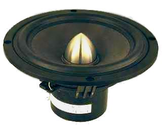

Hallo ich bin preiswert in den Besitz von einem paar dieser Lautsprecher ![]() und zwei paar dieser gekommen: ![]() also W6-1108 SA und W6-1139SI Jetzt bin ich auf der Suche nach ein paar Bauvorschlägen. Für die W6-1108 SA hab ich einen gefunden: Cheap Trick CT 211 Wäre schonmal eine Möglichkeit... kennt ihr noch mehr bzw überhaupt was für die W6-1139SI ? |

Für den W6-1139SG gibt es zwei Bauvorschläge als tapped horn: http://www.volvotreter.de/th.htmWie sich der SG vom SI unterscheidet weiss ich nicht, auf der Omnes-Audio-Seite finde ich jedenfalls keinen SI. Vielleicht passt das ja? Grüße |

Hallo hg_thiel, für den W6-1108 sind Volumen ab 25-35 l. Basreflex möglich. CT211 oder VetternFAST sind bekannte und erfolgreiche Bausätze. Er eignet sich in Dreiweg oder FAST Systemen, nicht als Zeiweger mit Hochtöner dar er oberhalb von 600 Hz nicht taugt. Die W6-1139 sind reine Subwoofer und sehr gut in geschlossenen Gehäusen ab 12-20 l. Mit Aktiver Entzerrung sind sie als Subwoofer schon mächtig. Ein weiterer Bauvorschlag wäre die Firsttime3 (Udo Wohlgemuth). Die SI Version ist fast Baugleich mit den SG minimale Veränderungen die in der Summe für die Anwendungsbereiche des Chassis in frage kommen zu vernachlässigen sind, und kann für das Tappedhorn deshalb benutzt werden, wenn man auf gewaltigen Bass steht oder braucht! Auch die W6-1139 Typen sind reine Subwoofer und diese sogar schon oberhalb 150 Hz nicht tauglich. Gruß Thorsten Fischer |

Hallo vielen Dank für die Infos. Ich werde den CT 211 bauen ![]() Verkaufen werde ich keinen von den vieren W6-1139 und auch keine dazu kaufen. Was für ein Aktiv Modul könntet ihr für die 4 W6-1139 empfehlen ? Die Impedanz von 4 Ohm ist ja kein Problem. Wenn würde ich ein gebrauchtes kaufen, da ich es schon ganz gerne mal richtig scheppern lassen würde und ich vermute, das die 4 auch ganz gut was vertragen können. 200-300 Watt sind sicherlich nicht verkehrt ? Würden sehr wahrscheinlich in einem 16 m² großem Raum, beides schräge Decken ca 2,5 m hoch in der Spitze Musik spielen. Ich mag den Bass sehr trocken, schlank aber durchaus tief... PA mäßig so in etwa ? Naja, Klangbeschreibungen sind oft fürn Arsch... Bassreflex fällt vielleicht raus, da ich mit 4 Stück schon genug Pegel erreichen werde und auf den allerletzten Tiefgang verzichten kann... |

ich hatte meine 4x1139sg in 80litern br mit einem port 7x20cm und 60cm länge (sehr tief abgestimmt knapp 20hz), bekommen haben sie zusammen 600watt. einsatzbereich 20-63hz Phil |
