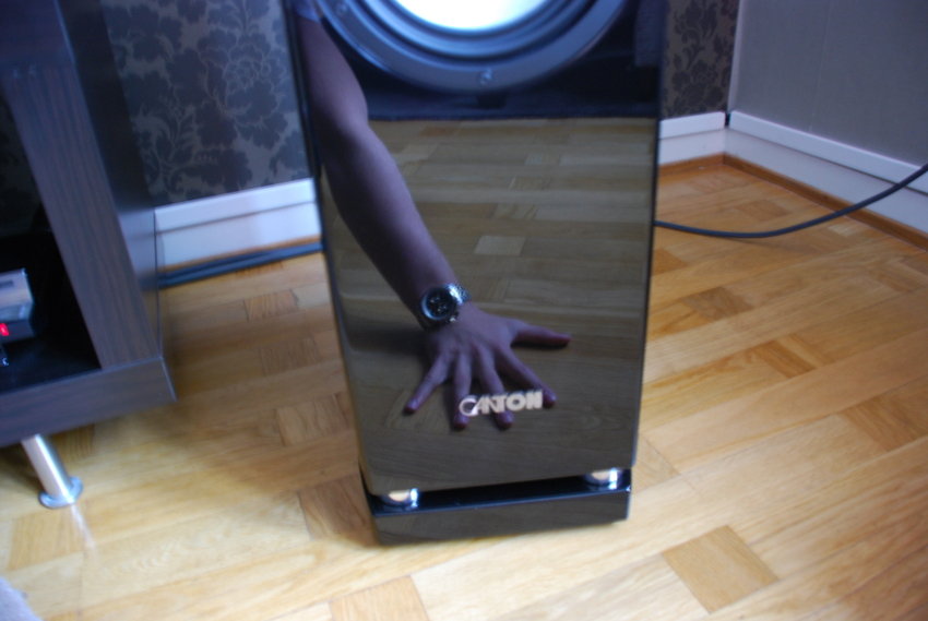

Das wollte ich auch grade sagen, das allerwichtigste in DEINEM fall ist, das die Lacke zueinander passen - normalerweise nimmt man, egal, was man oberflächentechnisch vorhat, immer ein Probestück, behandelt das und wartet ne woche ab. Wenn alles okay ist, dann "Feuer frei", aber wenns abblättert oder blasen wirft...du weist schon, worauf das hinausläuft ![]() Um auf deine Frage zurückzukommen: ich kann bei Canton nur Silber High gloss finden...auf der Webseite. Und wenn das so spiegelt wie die schwarze variante...mein lieber scholli: http://www.minhembio.com/bilder/bild/?pic_id=211096.jpgGrüße, Alex |
