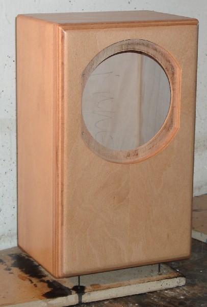

Hallo Landos, ich habe derzeit ein paar Boxen in gebeiztem MPX in Arbeit. ![]() Diese wurden aber schon mit "Aqua Clou Treppen + Parkettlack" (Klarlack) behandelt - hatte ich noch. Kann ich da mit dem "Brillux Lacryl Holzsiegel 262" weitermachen oder vertragen sich die Farben nicht?
Das kann in Heimwerkerumgebung allerdings auch zum Problem werden, weil der Staub länger Zeit hat, sich in den Lack zu setzen. Mit der Clou-Pampe hatte ich in der Vergangenheit wenig Probleme mit Staub, da das Zeug so schnell anzieht und der Staub dann nicht mehr darauf haftet. Allerdings verläuft der Clou-Lack nur auf waagrechten Flächen ordentlich, d.h. nur dort wird er richtig glatt. Auf senkrechten Flächen entsteht immer eine leichte (muß man schon sehr genau hingucken) "Orangenhaut". [Beitrag von MBU am 15. Feb 2009, 16:38 bearbeitet] |

Also ich finde Uibels Methode so gut, dass ich es nachgemacht habe (Multiplex Birke mit Mahagoni dunkel gebeizt und 6 mal Treppen-u.Parkettlack seidenmatt) ![]() ![]() Das Ergebnis sieht im Orignal besser aus, als auf dem Foto und der Glanzgrad hat meiner Frau, sonst sehr kritisch, sehr gut gefallen. Auch finde ich die kurze Abbindezeit des Lackes eher positiv, da ich Wohnzimmerlacker bin und das bekomme ich leider nicht staubfrei. Fazit: einfach mal versuchen Landos Aussage - das Hochglanz beim Rollen, wie gespritzt aussehend möglich sei - werde ich aber sicherlich mal testen, denn Hochglanz wäre mal was, dafür würd ich sogar im Bad lacken gehen. |

Hallo Dietmar, der Witz an "meiner" Methode ist der Nassschliff. Ansonsten ist da nichts Besonderes dran. Hallo LANDOS, Brillux schreibt was von einer halben Stunde Trockenzeit. Das könnte wegen Staub zum Problem werden, aber ich werde mir den Lack mal bestellen und es probieren. Wenn es schief geht kann ich immer noch Schleifen und die Clou-Pampe draufwalzen. Vielen Dank für den Tip. |

... auch wenn mancher Tischler der Meinung ist, daß ein Nassschliff nichts bringt: er tut es definitiv!Der nasse Schliff kostet außer Muskelschmalz und ein paar Euro für das Schleifleinen nichts und verbessert das mit Heimwerkermitteln und Baumarktfarbe erzielte Ergebnis deutlich! Mit einem Excenterschleifer gehe ich definitiv nicht an meine Boxen. Das höchste der Gefühle ist ein Schwingschleifer. Den Lack schleife ich, insbesondere an den Kanten, nur von Hand. [Beitrag von MBU am 16. Feb 2009, 01:37 bearbeitet] |

Und noch ein Erfahrungswert meinerseits bezüglich Nasschliff: Das 1000er Papier unter das Fell oder Schaumstoff einer Poliermaschine legen. Und dann mit der Poliermaschine nur die Flächen und grobe Rundungen polieren/schleifen. Ecken und Kanten ist Handarbeit! Die kreisenden Bewegungen, moderaten Umdrehungszahlen und die Nachgiebigkeit des Schaumstoff/Fell machen den Feinschliff einfach und ergeben 100% Qualität. Bezüglich 2-Komponenten Lacke sollte dies nach 24-48 Stunden erfolgen, bei 1 Komponenten Systemen ist es sinnvoll diese forciert zu trocknen und mindestens 72 Stunden zu warten. Gruß ausm Ruhrpott [Beitrag von LANDOS am 16. Feb 2009, 02:53 bearbeitet] |
