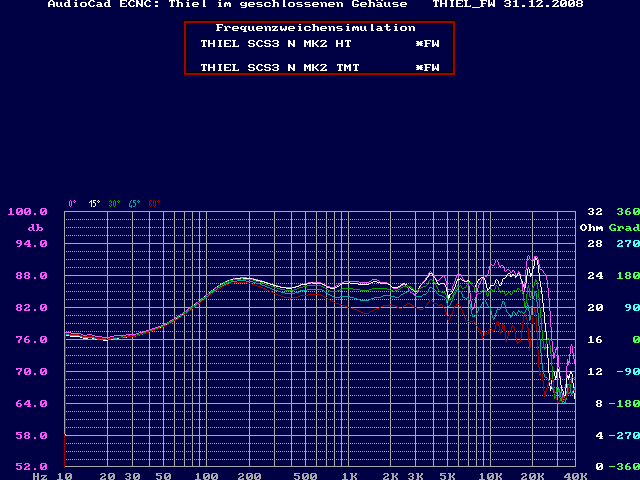

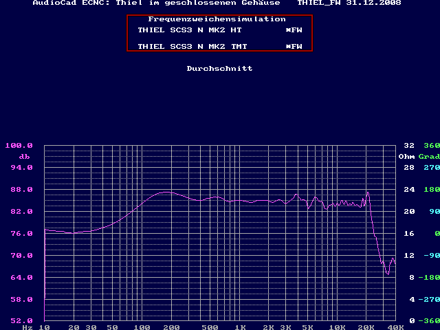

Hallo zusammen, nach 10 Jahren gibt es wieder eine neue AudioCad-Version. Die Änderungen sind überschaubar, aber sehr nützlich, wenn man unter verschiedenen Abhörwinkeln misst/simuliert. Seit den "frühen Tagen" kann AudioCad ECNC mit verschiedenen Abhörwinkeln umgehen. Die Darstellung war aber immer gewöhnungsbedürftig. Entweder war nur ein Winkel zu sehen, oder die Darstellung als "Christbaum". ![]() AudioCad ECNC 8.5 zeigt jetzt die Winkelsimulationen im gewohnten Diagramm an. (Achtung: andere Box als oben gezeigt) ![]() Zusätzlich kann zur Beurteilung des Abstrahlverhaltens auch der Durchschnitt der Winkelsimulationen angezeigt werden. ![]() AudioCad ECNC 8.5 hat noch Beta-Status, funktioniert aber sehr gut. Wenn niemand mehr Fehler meldet ist die Beta- die endgültige Version. Nähere Infos gibt es hier: http://www.uibel.net/bauvor/bv_tutorials/ecnc85/ecnc85.html
