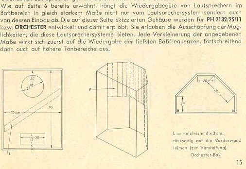

Hi Forum! Vor kurzem sind mir 4 Isophon-Chassis in die Hände gefallen. Es handelt sich dabei um - 2x Isophon P25 A - 2x Isophon P25/25/11. Vom Zustand sind sie trotz des reifen Alters noch erstaunlich frisch. Einfach zu schade zum Entsorgen. Da dachte ich mir, dass die Chassis bestimmt noch für ein Schlechtwetter-Klassiker-Projekt gut sein könnten. Oder liege ich da falsch? Daher an die Experten ein paar Fragen: 1. Sehe ich das richtig, dass es sich bei diesen Lautsprechern um Breitbänder handelt? 2. Sind sie wegen ihrer größeren Membran auch als Stereolautsprecher geeignet, oder nur als Subwoofer? (Habe eigentlich nicht vor, einen Subwoofer zu bauen.) 3. Was setzt man einem Breitbänder zur Seite? Nichts oder einen (Super-)Hochtöner? Hätte da noch was auf Vorrat. Vor allen Dingen warten die Celestion HF 2000 auf Reaktivierung. Wären die möglicherweise ein geeigneter Partner? 4. Was habt ihr für Bauvorschläge? 5. Oder ist das alles eine ganz dumme Idee und ich sollte alles lieber entsorgen oder in der Bucht verscherbeln? Danke schon mal für eure Infos. Wenn ihr Antworten oder Rückfragen habt, dann her damit. Schönen Gruß Torstiko |

Ja nicht wegwerfen! Hier kannst Du Informationen zu diesen Lautsprechern finden. In den Katalogen 1958, 1959 und 1967 findest du Datenblätter zu diesen Chassis http://www.lup-berlin.de/archiv/Katalog/index.htmlDiese Lautsprecher wurden in Röhrenradios, Musiktruhen und auch z.B. in Kinokofferlautsprechern von Siemens verwendet. Sie haben eine etwas härtere Einspannung und eignen sich daher z.B. für rückseitig offene Gehäuse, Schallwände oder große geschlossene Boxen. Breitbänder sind es nach heutigen Maßstäben nicht und daher benötigen sie eine Hochtonunterstützung. Sehr gut geeignet sind Konushochtöner wie. z.B. im CT-230 der Klang+Ton oder auch alte Konushochtöner von Isophon usw. Der Celestion HF-2000 dürfte nicht laut genug sein für diese Chassis. [Beitrag von Frank.Kuhl am 11. Jun 2010, 09:38 bearbeitet] |

In den Katalogen wurden damals noch keine Angaben zu Gütefaktoren gemacht, aber es ist davon auszugehen, dass die aufgrund des schlappen Magnetfeldes relativ hoch sind. D.h. auf keinen Fall Bassreflex geeignet, aber wie wäre es mit einer Transmissionline mit 1,5m bis 1,7m langen Röhre? Die etwas härtere Einspannung und die geringere Hubmöglichkeit ist dann vielleicht sogar von Vorteil. Grüße Gerhard |

Hallo, die Jericho halte ich insofern für kritisch bei diesen Treibern, da die Kompression hinter dem Treiber stärker ist und das könnte bei den Q-Werten Probleme geben in Form von Überhöhung im oberen Bass und danach steiler Abfall, spricht wenig Tiefbass. Der andere Bauvorschlag (TL) scheint mir in dieser Hinsicht gutmütiger. Gruß Gerhard |

erstellt: 15. Jun 2010, 10:21
Hallo Dann soll es wohl eine Transmissionslinie werden ![]() Wie kann ich weiter vorgehen? Kann man die nötigen Parameter irgendwie abschätzen? Die Daten scheinen den P25 C ähnlich zu sein, wobei die älteren wohl einen etwas größeren Magneten haben. Bei dem Projekt werde ich um viel Probieren nicht herum kommen. Das ist mir klar, aber ich will auch nicht ganz ins Blaue rein bauen. Mein geplantes Vorgehen: 1. Mich für ein Gehäuse entscheiden 2. Das (Test-)Gehäuse erst nur mit den P25ern bestücken. 3. Gehäuse abstimmen usw. 4. Hochmitteltöner aussuchen/testen/probieren 5. Frequenzweiche (ausgehend vom Vorschlag im Isophonprospekt???) testen/ändern optimieren 6. Gehäuse in "schön" neubauen Gibts dagegen etwas auszusetzen? Momentan vergleiche ich die P25 A und die P 25/25/11 in offenen Gehäusen. Die Unterschiede sind (wenn überhaupt vorhanden) sehr gering. Die Lautsprecher haben einen richtig hohen Wirkungsgrad und klingen selbst in diesem suboptimalen Zustand recht musikalisch. Ich hoffe, ihr könnt mir weiterhelfen. Netter Gruß Torstiko |

Gute Entscheidung (TM). Wie soll denn das Gehäuse aussehen? Querschnittsfläche zu Beginn der Leitung, Leitungslänge, Öffnungsfläche, Plattendicke usw.? Gruß Gerhard |

Wenn ich dass alles schon wüsste, dann wäre ich ein Stück weiter ![]() Habe schon mal ein wenig in Richtung Transmissionline gelesen. Da das Thema aber für mich neu ist, bin ich mir bei der Berechnung nicht so sicher. Ich versuchs aber trotzdem mal! Ausgehend vom Membrandurchmesser von 225mm ergibt sich eine Membranfläche von ca. 400cm². Da die Resonanzfrequenz mit 60Hz angegeben ist, würde sich eine Lauflänge von ca. 130cm ergeben. Als Lautsprecherbreite dachte ich an ca. 30cm. Die Tiefe sollte ähnlich sein. Höhe ca. 70 - 90cm. Als Baumaterial dachte ich an 19mm MDF. Zur Öffnungsfläche kann ich leider nichts sagen. Ich weiss es schlicht und einfach nicht. Ob sich die Öffnung oben-hinten (Wie bei der T430) oder vorne-unten befindet ist mir relativ egal. Der P25 sollte sich leicht oberhalb der Mitte befinden und der Hochtöner oberhalb davon. Hört sich das einigermaßen stimmig an? Danke für deine Hilfe Torstiko |
