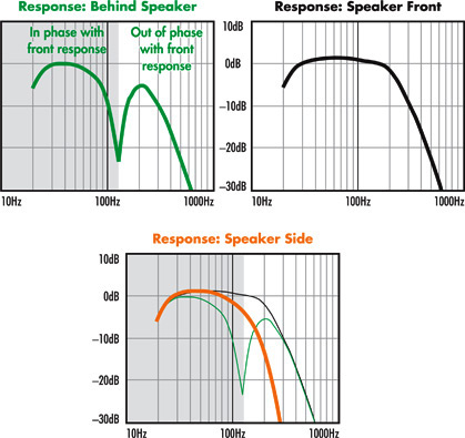

Wie verhält sich ein Unipol im Raum, speziell vor einer Rückwand?
Dazu zwei Messschriebe:
Unipol-Regalbox im Wohnraum gemessen
oberer Schrieb: Mikrofonabstand 1m, Abstand der Box von der Rückwand 10-50cm
unterer Schrieb: Mikrofonabstand 1m, Abstand der Box von der Rückwand 4-10cm
Auffällig für mich ist der markierte wandernde Einbruch in den Mitten und die relativ unbeeinflussten Bässe.
Gruß Gerhard

Für den Fall, dass es hilft hier eine Messung eines DiPol im Hörraum. Das Mikro war etwa 1m vor dem Konstrukt:
gelb auf Achse (0 Grad)
grün genau neben dem DiPol (90 Grad)
Da ein UniPol theoretisch aus der Addition von MonoPol und DiPol besteht, sollte auch für ihn eine gewisse Richtwirkung im Hörraum nachweisbar bleiben.

Unipol
#30 erstellt: 22. Jun 2010, 18:10
Hier die angekündigten Messungen draußen 50cm vor einer Wand.
Ich hoffe jetzt auf klärende Erhellungen zum Thema "Unipol im Raum".(Es hat etwas gedauert eine Rasenmäher und Ballticken freie Zeit zu finden)
Der erste Messschrieb liefert die draußen-Messung für die Unipol-Regalbox nach.
Der zweite Messchrieb die Box 50cm vor der Wand in 6m Abstand gemessen.
Die letzte Messung ist im Bassbereich aussagekräftig, ab 400Hz können Umweltgeräusche dazu kommen.
Um sich ein Bild von der Messung zu machen, 2 Fotos:
Im Hintergrund der große Subwoofer aus bekannter Messung.
Aktuelle Messung folgt.
Gruß Gerhard

#35 erstellt: 22. Jun 2010, 19:15
Hallo Gerhard,
Ich danke Dir ausdrücklich für die Messungen. Sie zeigen durchaus eine Funktion des Cardioiden. Das Aber liegt natürlich schon bereit.
Die Messung besteht aus zwei Schritten, die wie ich finde keine besondere Herausforderung sind. Vieleicht kannst Du sie noch nachschieben. Dein Garten gibt das sicher her.
1) Ein Polardiagramm rundrum bei möglichst frei stehender Box. Die Box darf dabei ohne weiteres auf dem Boden stehen, es wäre sogar von Vorteil! Messabstand so groß wie nur irgend möglich. Ich schlage vor, die Box wird gedreht, während das Mikrofon direkt (+/-1cm) an der Hauswand auf dem Boden plaziert wird: "ground plane"-Messung.
2) Die Box wird so vor der Hauswand auf den Boden gestellt, dass der Abstand des rückwärtigen Treibers zur Wand je Messdurchgang 100 .. 50 .. 25 cm beträgt. Gemessen wird wiederum ein Polardiagramm 0° .. 90° in möglichst großem Abstand (auf dem Rasen dann wohl), und jeweils einmal informatorisch direkt hinter der Box an der Wand.
Zu (1): Diese Messung bestätigt, dass die Box korrekt als "Unipol" gebaut ist.
Zu (2): Diese Messung könnte zeigen, dass der mit Messung (1) als topfit erwiesene "Unipol" an der Wand je nach Abstand abweichendes Verhalten zeigt.
3) Als Ergänzung könnte die Messreihe mit einem geringeren Messabstand um etwa 100 cm durchgeführt werden.
Zu (3): Ist ein "Nahbesprechungseffekt" zu sehen, analog zu Nieren-Mikrophonen?
Die Messungen sind so ausgesucht, dass sie eher belegen könnten, ob sich die Box nach Theorie verhält. Wie gut es "klingt" spielt dabei keine Geige. Auch die mehr oder weniger zufällige Passung in einen speziellen Raum ist nicht Thema.
Danke nochmal

#44 erstellt: 23. Jun 2010, 17:47
Die Messungen des zweiten Tages:
Messung (1) Mikrofon "ground plane" so gut es ging dicht an der Wand 2cm überm Boden:
oberer Messschrieb:
Unipol-Regalbox auf dem Boden 3,5m vor der Wand für verschiedene Winkel gemessen.
unterer Messschrieb:
informatorische Messung Schalldruck hinter der Box im Abstand 25cm, 50cm und 100cm von der Wand. Mikrofon wie vorher.
Dazu zwei Fotos:
Das Endergebnis des Unipol-Cups in wenigen Minuten.
Gruß Gerhard
