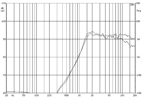

Sorry, aber einen normalen HT der unter 60° nicht ein paar db verliert hab ich ehrlich gesagt noch nicht gesehen. Schlagartig geht das idR auch nicht vonstatten. Mal ein Vergleich zwischen Dayton ND20 dem Fountek und ner 19mm Kalotte von Seas Dayton 0° + 30°: ![]() Fountek: ![]() Seas 0° + 30° + 60°: ![]() Unterschiedliche Skalierung beachten! Ich finde, der Fountek sieht da nicht gerade schlecht aus im Vergleich |

erstellt: 27. Jul 2012, 10:02
Achso, du denkst der Vifa BB liefert unter Winkel mehr HT-Energie als die Hochtöner? Das glaube ich ehrlich gesagt nicht! Hier mal die Messung in des Vifa 0° + 30° + 60°: ![]() Wenn man jetzt mal die 30° Messungen vergleicht, sieht man, daß der Vifa bei 8-10kHz schon 8-10dB verliert, der Fountek z.B. nur 5-6dB, und noch dazu konstant bündelt und keine Einbrüche im Winkelfrequenzgang zeigt. |

Ok ich sehe der BB fängt schon ziemlich früh an zu bündeln! Das hab ich zwar bei der Piccolino so nicht so schlimm in Erinnerung (ich dachte das fängt erst bei 8kHz an (kann man zwar ausrechnen hab ich aber noch nicht gemacht), aber das hier ist doch klar, dass man idealerweise schon fast bei 2kHz trennen müßte. OK der Founktek bei 5kHz würde auf jeden Fall sogar erheblich mehr Hochtonenergie bringen als der VIFA alleine. Ich bin wohl von falschen Vorraussetzungen ausgegangen. Ich werde mir mal das HH Heft rauskramen mit der Piccolino und nochmal den Frequenzgang gernauer ansehen. Der Fountek sieht wahrlich ganz gut aus im Vergleich zu den anderen. Das könnte passen. Für den Preis ausgezeichnet. Ja und auch noch schön rund. Da brauch ich noch nicht mal eine Frässchablone! Huups: Ich sehe geade in der Fountek Spec, dass die Zeichnung (rund) nicht übereinstimmt mit dem Foto (rechteckig). Muß mal nachfragen - ist schon irgendwie wichtig. Eine rückwärtige Montage eines preisgünstigeren HT würdest Du wohl nicht bevorzugen? (Hochtonernergie) Vielen Dank für Deine Mühe und Grüße [Beitrag von Mr.SNT am 27. Jul 2012, 11:21 bearbeitet] |

genau so sehe ich das auch. Vifa BB mit TT, getrennt bei ca.860Hz - Winkel bis 30 Grad: ![]() Den Dayton ND20FA kenne ich recht gut - für den Preis super! Habe damit auch mal ein Böxlein gestrickt: http://wahl-audio.blogspot.de/2009/01/die-domino.htmlBei höherer Trennung finde ich den als "Aufsatz" HT durchaus geeignet. Ein sehr gut klingender HT (aber etwas teurer) wäre der Seas NoFerro 12. grüsse Karsten |
