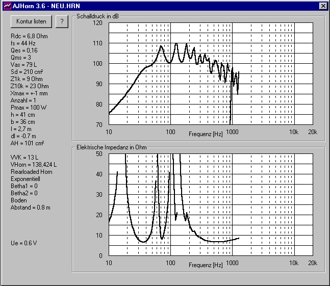

Ich stand mal vor der gleichen Entscheidung und habe Timmermanns per Mail gefragt. Seine originale Antwort habe ich leider nicht mehr, aber sinngemäß hat er das BK208 empfohlen, weil es mehr Tiefbass liefert als das alte Jericho. Das deckt sich übrigens mit der späteren Entwicklung, BL-Hörner mit kleinen Rückkammern und größeren Halsflächen auszustatten - in der Simulation sieht das deutlich besser aus, weniger zerklüftet und linearer im Tiefbass.
Willst Du mal ne Simu vom Jericho sehen? Die sieht nämlich richtig vergrützt aus, man kann garnicht glauben, dass da überhaupt was brauchbares rauskommt. Zur Halsfläche: Ich habe mal gelesen, dass zu kleine Flächen die Verzerrungen erhöhen (falls das bei einem Breitbänder mit seinen IM-Verzerrungen überhaupt noch ins Gewicht fiele). Typisch ist Halsfläche=Membranfläche/2. |

erstellt: 16. Jan 2014, 14:27
also nochmal, ja kenne ich, hier mal die eigene Simu von AJHorn , schaut erschreckend aus. http://www.aj-systems.de/sim/Jericho.gifGenauer betrachtet, kann man feststellen, das diese Simu mit negativer Differenzlänge dl von -0,7m in einem Abstand von 0,8 m gemacht ist. Die Diff.länge ist der Abstand Hörplatz/Hornmund – Abstand Hörplatz/Membran. In diesem Fall also mittig Hornmund mit 80 cm Abstand simuliert. So hört natürlich keiner. Dann fällt auf, das die Chassisdaten irgendwelche sind und nicht die vom Fostex 208 Sigma. Keine Ahnung welcher Treiber da simuliert wurde.Die richtigen Chassisdaten finden wir hier http://www.fostexint...s/pdf/fe208sigma.pdfalso simulieren wir das mal mit den richtigen Chassisdaten mit 1m Abstand und dl bei 0. Also gleicher Abstand zu Mund und Chassis. Schaut immer noch übel aus. ![]() dann bringen wir mal eine leichte Dämmung in den Hornhals und setzen ß1 auf 250 dann kommen wir der Sache schon mal näher. ![]() Dann ändern wir mal das Gehäusedaten auf das BK208 und können die Gehäuse direkt vergleichen. [Beitrag von plasma1210 am 16. Jan 2014, 14:31 bearbeitet] |

erstellt: 16. Jan 2014, 14:54
um jetzt mal auf die Frage des Themenerstellers zurück zu kommen, hier mal der 208er im alten Jericho und im Jericho08 schwarz Jericho rot Jericho08 ![]() schaut aus, als wenn sich der 208er im Jericho 08 recht wohl fühlen würde. Und das Jericho08 hat ja bekanntlich keine Rückkammer. und wenn ich den 208er in meinen JL350 simuliere, könnte ich mich ärgern, das ich die Chassis nicht besitze. [Beitrag von plasma1210 am 16. Jan 2014, 14:59 bearbeitet] |
