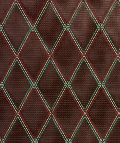

hmmm... Weiß jemand, wo ich Bespannstoff in verschiedenen Farben herbekomme? ...die "Farbgestaltungswünsche" sind "etwas" anders als der normale, schwarze Bespannstoff. (wen wundert's ) |
Gray_
Ist häufiger hier |
#19
erstellt: 08. Mai 2014, 20:56
bei http://www.akustikstoff.com/ bin ich schon mal auf ne Große Auswahl gestoßen....jetzt muss nur noch die Farbe dabei sein, die es werden soll. (wenn ihre Entscheidung dann gefallen ist ) |
ippahc
Inventar |
#20
erstellt: 08. Mai 2014, 21:06
Gray_
Ist häufiger hier |
#21
erstellt: 09. Mai 2014, 12:23
Danke für den Link! Sind ein paar echt schöne dabei. Aber: Neee, "klassisch" passt für das Projekt leider gar nicht. Es wird eher modern. Wenn's fertig ist (kann leider noch ein bissel dauern) wird man sehen, warum. Ist nämlich ziemlich doof zu beschreiben. Ungefähr so etwas nur moderne Tassen inkl. Untersetzer. Farblich passend zur Dekotapete auf der anderen Zimmerseite. Und die ist mit knallgrünen, violetten, lilanen und "wasweisdenmnich"-Farbigen Blüten dekoriert. [Beitrag von Gray_ am 09. Mai 2014, 12:24 bearbeitet] |
