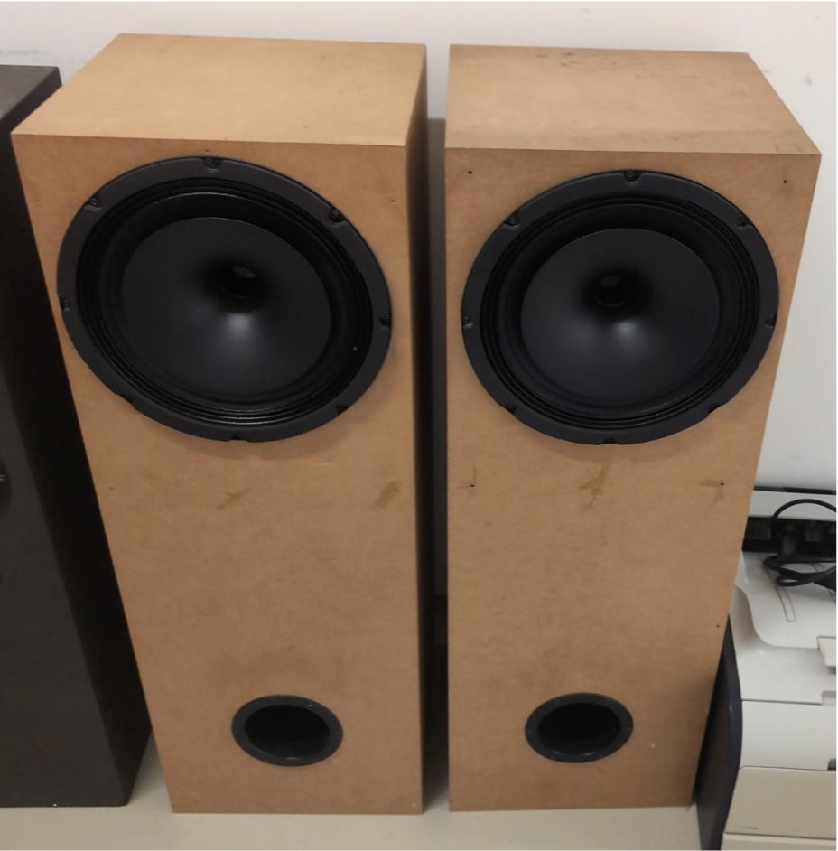

Hallo zusammen, ich habe zwei Redcatt CX12.01X8 im Gehäuse von BPA in Oberursel ersteigert. Allerdings haben die Lautsprecher noch keine Frequenzweiche. Ich finde sie im aktuellen Gehäuse ganz schön groß und klobig - ich suche eher was kleineres Ich habe die Chassis mal als Bauvorschlag in der Klang und Ton gesehen und in einem Sechskant Gehäuse ohne Bassport. Meine Fragen an Euch: wie würdet ihr vorgehen? Erstmal die Frequenzweiche entwerfen und probehören oder gleich ein neues Gehäuse. Kennt ihr noch Gehäuseformen/Baupläne dafür? https://res.cloudina...3/redcatt_mxv7pp.jpg

angesprochener LS wurde in der K+T 4/24 kurz vorgestellt klickmich. im heft ist auch der gehäusebauplan mit abgedruckt.der vorgestellte LS hat keine frequenzweiche im eigentlichen sinn, sondern wird aktiv betrieben. das ist übrigens auch der grund, weshalb das chassis in diesem kleinen gehäuse überhaupt funktioniert...und du deshalb dieses größere gehäuse hast: das chassis reicht ohne klimmzüge ausreichend tief, mit ausgewogener amplitude. ich gehe mal davon aus, daß für diese kombi bei BPA die passive weiche entwickelt werden sollte. königsfrage(n): hast du messtechnik (kalibriertes mikrofon) zuhause und kannst damit umgehen, oder kennst du jemanden, auf den dies zutrifft und dies für dich macht? und du oder derjenige dann auch dazu fähig ist, eine passende frequenzweiche zu entwickeln? falls deine antwort auf einen der beiden punkte "nein" lautet, sehe ich im grunde nur die option, bei udo anzufragen, ob er dir hierfür vorkonfigurierten aktivmodule verkauft. alles andere wird sich für "ein par LS" aus finanzieller sicht (messmikro, frequenzweichenbauteile (auch für fehlschläge), zeitaufwand) nicht wirklich rentieren... |
