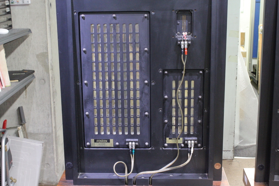

Hallo zusammen ich habe zwei Fostex FS21RP Mitteltöner sammt Weiche. Dazu eine Frage: Die Bauart ist ja nach hinten offen und ich habe schon Lautsprecher gesehen, die die Hoch- und Mitteltöner offen verbaut haben, d.h. hinten offen und nicht im LS-Gehäuse verbaut (z.B. https://www.hifido.co.jp/sold/21-32451-16217-00.html oder http://www.top-audio.de/speaker/activ/a3/who.htm)Meine Frage: Spielt es klanglich eine Rolle, ob die FS21RP offen oder in einem Gehäuse verbaut werden und falls ja, wie viel Volumen sollte ein solches Gehäuse mindesten haben? Danke für eure Tipps und Gruss MiG [Beitrag von mig292 am 25. Okt 2025, 16:55 bearbeitet] |

Ich präzisiere: Ich habe zwei FS21RP mit je einer passenden Weiche. Dazu zwei FT7RP mit je einer passenden Weiche. Alles aus ACR RP250 Boxen, welche leider zerlegt wurden. Da ich ein sehr kleines Zimmer habe, habe ich die Hoch- und Mitteltöner nun offen ins Bücherregal gestellt, bzw. geschraubt. Den Bass betreibe ich separat. Das ganze klingt (Fostex sei dank) sehr gut. Meine Frage ist nun also einerseits eher theoretischer Natur (weil es mich interessiert, ob die Mitteltöner ohne klanglichen Qualitätsverlust offen betrieben werden können) und andererseits praktischer Natur, weil, falls es klanglich etwas bringt, ich schon für die Mitteltöner separate Boxen bauen könnte. Mache ich aber nur, wenn es wirklich was bringt. Daher also meine Frage. Danke für weitere Aufklärung :-) |

der RP-2001 ist (abgesehen vom bass) nach dem dipol-prinzip, strahlt in diesen frequenzbereichen also nach vorne und nach hinten ab. wenn du dir den LS genauer anschaust, wird dir vielleicht auch auffallen, daß der hochtöner etwas anders als deiner aussieht und ebenfalls auch nach hinten abstrahlt.so wie man auf diesem bild vermeinen kann, scheint es, als sein "lediglich" die rückseite demontiert. aber ganz ehrlich: so ohne weiteres würde ich mich das nicht trauen, zu machen - trotz meiner erfahrung.bei der TA-A3 hat der hochtöner - so wie bei dir - eine hintere abdeckung drauf drückmich, strahlt also nur direkt ab.wenn du jetzt also einen "offenen" MT mit einem "geschlossenen" HT kombinierst, versuchtst du, zwei unterschiedliche abstrahlcharakteristiken zu "einem homogenen einzelnen" zu vereinen. meines erachtens wid das letztlich nicht zufriedenstellend ausfallen. ich selbst würde einen solchen mix nicht machen, sondern entweder direkt oder indirekt abstrahlend. in jedem fall hast du so bei den beiden gezeigten LS eine unterschiedliche abstrahlcharakteristik: während ein dipol den raum mit einbezieht (und in abhängigkeit zu diesem das klangerlebnis steht oder fällt), strahlen "normale" LS weitestgehend nur nach vorne ab, je nach durchmesser oder frequenzbereich mehr oder weniger gerichtet. verbleiben meines erachtens wiederum zwei möglichkeiten: - gehäuse - den MT mit einem hochtöner, welcher beidseits abstrahlen kann, kombinieren beispiel. von der trennfrequenz her unproblematisch, ob die weiche jedooch 1:1 übernommen werden kann, erachte ich als fraglich. gewisse anpassungen werden erforderlich sein, und sei es lediglich eine pegelanpassung.vorläufiges fazit: können machen kann man schon. ob du das sollen sollst ist ein ganz anderes thema. ich würde mich an deiner stelle etwas mehr mit den unterschiedlichen abstrahlcharakteristiken befassen, um dann erst zu entscheiden. |
