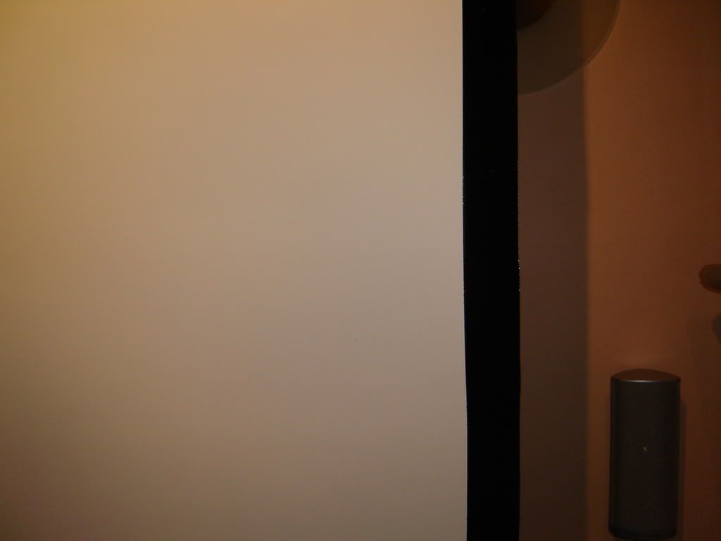

Es scheint da wohl Unterschiede zu geben (muß ich aber noch prüfen). Ich sehe auf meiner V5 die Struktur bei hellen Szenen recht deutlich (Breite 2,6) mein Kollege mit kleinerer Ausführung, meint beim Ihm wäre das nicht zu sehen. Projektoren jeweils Sanyo Z5, allerdings habe auch ich einen relativ großen Winkel von unten zum Sehen gewählt, damit der Center noch unter der Leinwand eine ansprechende Höhe hat. (Vorlauf ca. 30 cm) Ich werde mal einen Vergleich anstellen und dann auch mal den Vorlauf wieder erhöhen um einen besseren Winkel zu erreichen. |

erstellt: 07. Jan 2008, 21:41
das finde ich das größte manko an der leinwand! ich habe ne 180er und man sieht die leinwandstruktur sehr deutlich! kommt aber auch immer auf den blickwinkel an. |

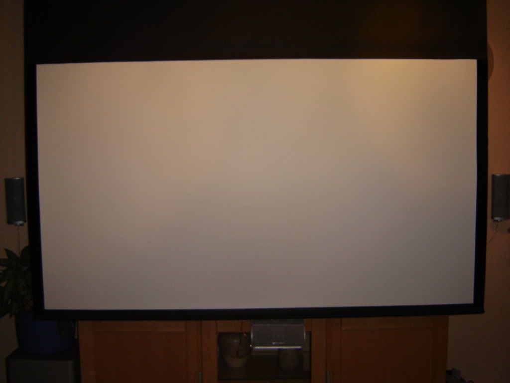

#141
erstellt: 15. Jan 2008, 20:53
Ich habe heute das originaltuch der Cinescreen V5 gegen das Cinetec 1.30 ausgetauscht! Ich muss sagen, es ist ein gewaltiger Unterschied. Bei der Cinetec 1.30 ist keinerlei Struktur bzw. Glanz zu sehen, Das Bild hat an Schärfe, Tiefe und Deteil gewonnen. Bilder der Bastelstunde folgen bald. Saint |

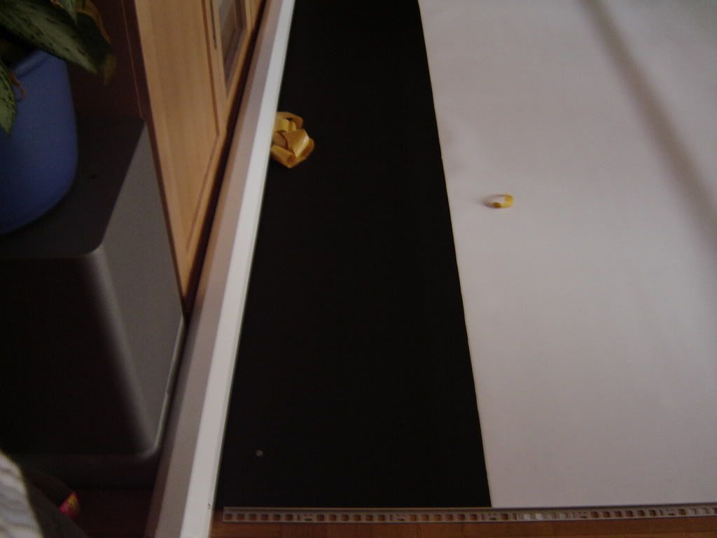

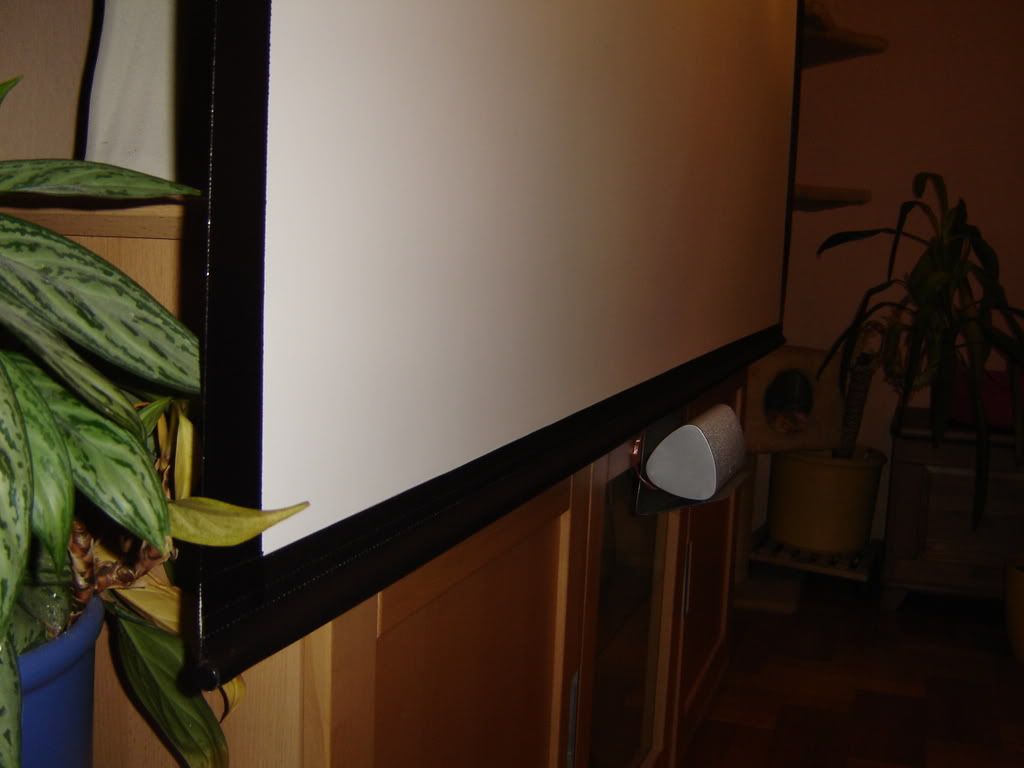

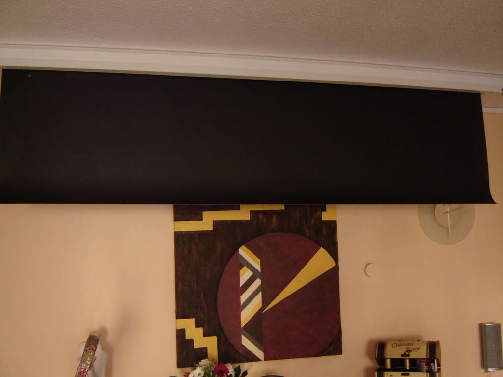

#145
erstellt: 16. Jan 2008, 21:16

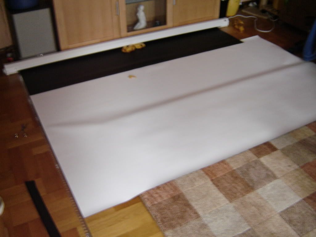

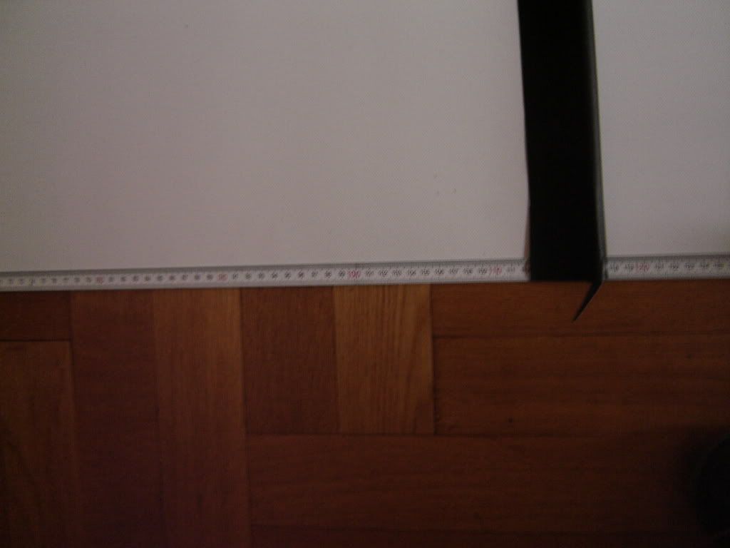

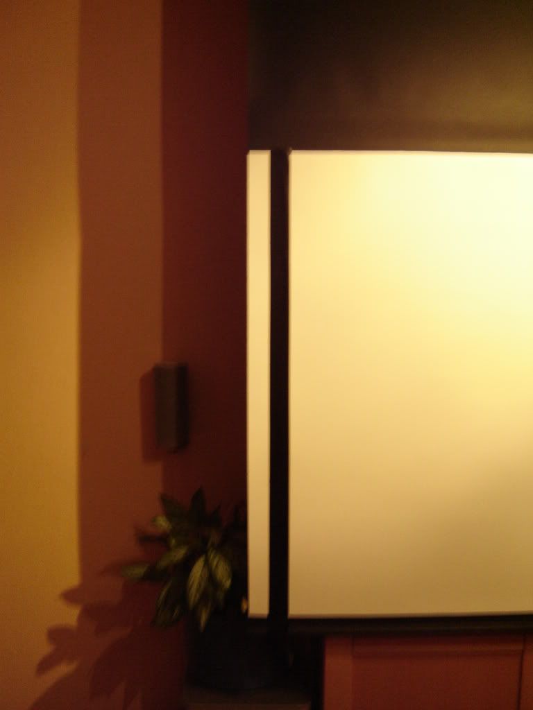

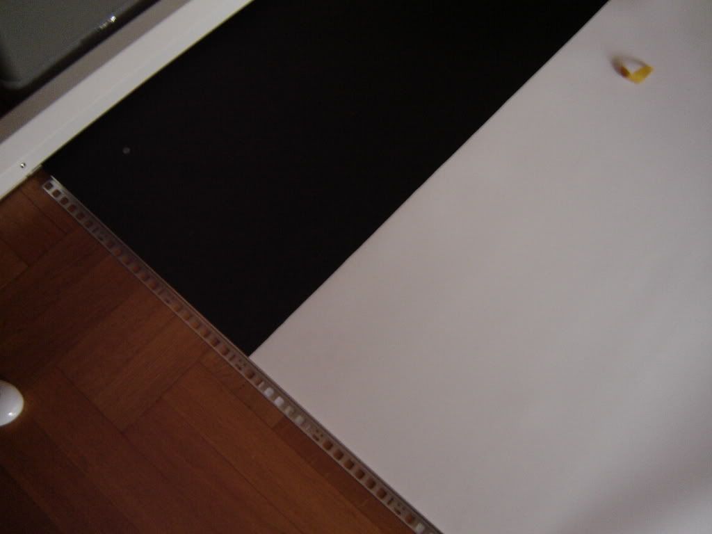

"Bastelstunde an der Cinescreen V5" Hallo alle zusammen, hier wie versprochen der Bericht zum Tuchumbau an der Cinescreen V5. Anlass zur ganzen Aktion war, das ich in einem Sichtabstand von 4m durchweg beim Filmeschauen die Leinwandstruktur in hellen Szenen und vor allen Gesichtern deutlich sehen konnte und mir das Bild dadurch einfach unscharf und detailarm vorkam. Für den Umbau muss die Cinescreen leider von der Decke montiert werden. Es war mir nicht möglich, den Umbau hängend durchzuführen. Das habe ich erst bemerkt, als ich die originale Leinwand am Vorlauf abgeschnitten hatte. Also am besten die Leinwand ausfahren lassen und dann abhänegen ( am besten mit 3 Mann ). Oder sie am Boden liegend unter Zugspannung, also erst unten an der Stange ziehen und dann aufs Ausfahrknöpfchen drücken !!!! ( sonst verhädert Sie sich ) ausfahrenlassen. Material: 1 Rolle Doppelseitiges Klebeband von Tesa 50mm breit 1 Rolle extra Power Universalklebeband ( Panzerband ) von Tesa 1 Schere 1 kleine Dose ( die kleinste ) schwarze Farbe 1 kleine Rolle 1 kleiner Streichbehälter http://i252.photobucket.com/albums/hh25/Saint1974/DSC01526.jpgNein ich bekomme keine prämie, aber ich dachte mir lieber nen Euro mehr ausgeben als wenns nacher wegen nem Euro weniger nicht richtig klebt. ( Hallo Fa. Tesa, wenn ihr das lest, meine Konto Nr. ist .... )1. Ich habe die originale Leinwand am Vorlauf abgeschnitten ( bei mir hatt sie da noch gehangen ) http://i252.photobucket.com/albums/hh25/Saint1974/DSC01505.jpg2. Die Stange unten abgeschnitten http://i252.photobucket.com/albums/hh25/Saint1974/DSC01506.jpgAn der Rückseite des Vorlaufes habe ich das Doppelklebeband angebracht. Nur eine Seite abziehen! Danach die Cinetec 1.30 ca 6cm unter den Vorlauf gelegt und oben drauf die originale V5 Folie um die Abmaße auf die Cinetec übertragen zu können ( diese ist muss etwas größer gekauft werden wegen der Maskierung ) als die originale V5 Folie. Als Hilef habe ich mir hier eine längere Aluschine seitlich an Vorlauf und Leinwand gelegt um sie sauber auszurichten. Achtung !!! meine Cinetec hatte nur eine gerade Seite, mit der habe ich begonnen. http://i252.photobucket.com/albums/hh25/Saint1974/DSC01509.jpg http://i252.photobucket.com/albums/hh25/Saint1974/DSC01510.jpg3. Als die Breite der Cinetec 1.30 zugeschnitten war, habe ich langsam die zweite Schutzfolie des doppelseitigen Klebebandes abgezogen und gleichzeitig den Vorlauf mit der Cinetec 1.30 verklebt. das Ergebnis sah dann so aus. http://i252.photobucket.com/albums/hh25/Saint1974/DSC01511.jpg4. Jetzt habe ich mit einem Maßband die höhe des Sichtbaren Bildes übernommen und auf der Cinetec 1.30 angezeichnet. http://i252.photobucket.com/albums/hh25/Saint1974/DSC01513.jpgDann entlang dieser Anzeichnung wieder doppelseitiges Klebeband auf die Cinetec 1.30 geklebt. Die Stange draufgelegt, ausgerichtet und wieder langsam die Folie abgezogen und aufgeklebt. Achtung!!!Meine Stange war leicht krumm, also immer darauf achten das Sie richtig ausgerichtet ist, sonnst ist das Bild in der mitte zu schmal oder zu breit!!!! 5. Die Übergänge auf der Rückseite sauber mit dem Universalklebeband abgeklebt, Das ist wichtig, da Die Leinwand sonst hier beim einfahren am Gehäuse hängen bleiben könnte. Ausserdem gibt es zusätzliche Stabilität für die Verklebung. http://i252.photobucket.com/albums/hh25/Saint1974/DSC01525.jpgAls nächstes habe ich die Leinwand wiede an die Decke montiert. 6. Mit dem Universalklebeband die maskierug 5cm re. und li. abgeklebt. Ich habe hier nur so ca. 1cm des Klebebandes richtig fest ( damit keine farbe drunter kann )angeklebt, der Rest war lose und nur Streichschutz ( So lässt er sich nacher einfacher abziehen. ) http://i252.photobucket.com/albums/hh25/Saint1974/DSC01516.jpg7. mit einer kleinen Rolle ganz dünn, so das es gerade deckt, die Farbe drauf rollen(schwarz matt). Und immer vom Klebeband wegarbeiten, damit man keine Farbe unters Band drückt. http://i252.photobucket.com/albums/hh25/Saint1974/DSC01518.jpgnach ca. 5 min Antrockenzeit, habe ich das Klebeband wieder abgezogen. http://i252.photobucket.com/albums/hh25/Saint1974/DSC01527.jpgUnd hier die Bilder der fertigen Leinwand Cinetec 1.30 Mod... http://i252.photobucket.com/albums/hh25/Saint1974/DSC01530.jpg http://i252.photobucket.com/albums/hh25/Saint1974/DSC01529.jpg http://i252.photobucket.com/albums/hh25/Saint1974/DSC01528.jpgNun noch ein paar Zeilen zum Bild: Viele werden es mir sicherlich nicht glauben, aber zwischen den beiden Leinwänden liegen optische Welten! Das auf die Cinetec 1.30 projezierte Bild ist deutlich schärfer und detailreicher als auf dem originalen Tuch und vorallem ist keinerlei Struktur oder Glanz erkennbar. Es kam mir wirklich so vor, als ob mir jemand über Nacht einen anderen Beamer an die Decke geschraubt hätte, so überwältigt bin ich von dem Bild. Grüße Saint PS: Natürlich ist das Nachmachen meines Umbaues auf eigene Gefahr und ich übernehme keine Haftung für jeglichen durch den Umbau entstehenden Schaden an Material und Leib. [Beitrag von Saint1974 am 16. Jan 2008, 22:00 bearbeitet] |

Hi, @Saint1974 schöner Umbau, toll beschrieben. Da ich etwas ähnliches plane hätte ich ein paar Fragen dazu. Warum hast Du das Tuch abgeschnitten und nicht komplett getauscht? gibt es da Probleme mit dem Ausbau des alten Tuches? Welche Farbe hast Du für die Maskierung genau benutzt? bleibt sie elastisch und blättert beim Auf- und Abrollen nicht ab? Gruß rat666 |

@rat666

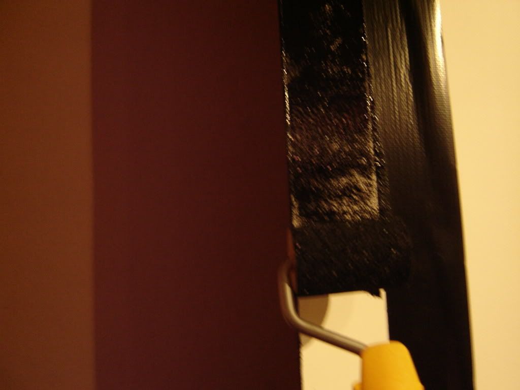

1. Ich hätte das Gehäuse zerlegen müssen um die Welle auszubauen. Hier muss die neue Leinwand exakt gerade auf der Welle aufgeklebt werden, da sie sich sonst beim aufrollen seitlich verschiebt und die Kanten beschädigt werden bzw. Knicke entstehen könnten. 2. Die neue Leinwand hätte wegen dem benötigtem Vorlauf das doppelte gekostet. 3. die Cinetec 1.30 Leinwand ist doppelt so dick 0,8mm wie das der V5 4. es wird bereits bei meiner 2m breiten recht eng im Gehäuse 5. Es hätte zuviel Maskierung und Vorlauf gestrichen werden müssen. Hier habe ich im Internet leider auch nichts über die optimale Farbe gefunden. Einer hat das ganze mit Autolackspray gesprüht und sein Wohnzimmer kurzzeitig in eine Sprühkabiene verwandelt. War mir alles zu aufwendig...
Ich habe eine kleine Dose mit Buntlack in schwarz seidenmatt benutzt und diesen hauchdünn aufgetragen. Aktuell blätterrt nichts ab. Ich habe mir aber unter seidenmatt etwas anderes vorgestellt, er glänzt leider etwas zuviel. Hier gibt es also durchaus Optimierungbedarfe. Saint [Beitrag von Saint1974 am 17. Jan 2008, 11:17 bearbeitet] |

Stammgast |
#150
erstellt: 17. Jan 2008, 13:13
Kostenaufwand: Für meine 2m breite ca. 150€ für die Leinwand und das Verbrauchsmaterial Umbaudauer: 1-2 Stunden
Das wurde glaube ich aktuell immer nur bei Rahmenleinwänden benutzt. Ich habe es versucht, aber irgendwie war mir das nicht festgenug und ich habe befürchtet, das es sich beim aufrollen wieder löst.
Kein Thema, man muss nur darauf achten, beim verkleben das Klebeband nicht zu verspannen. Das Material der Cinetec ist so dick und steif, dass ich mir keine Sorgen darüber mache. Das Klebebnd hebt sehr gut, zur Sicherheit kanst Du ja rechts und links von Hand vernähen, dann fällt sie nicht runter, wenn sich doch mal was lösen sollte. Saint |
