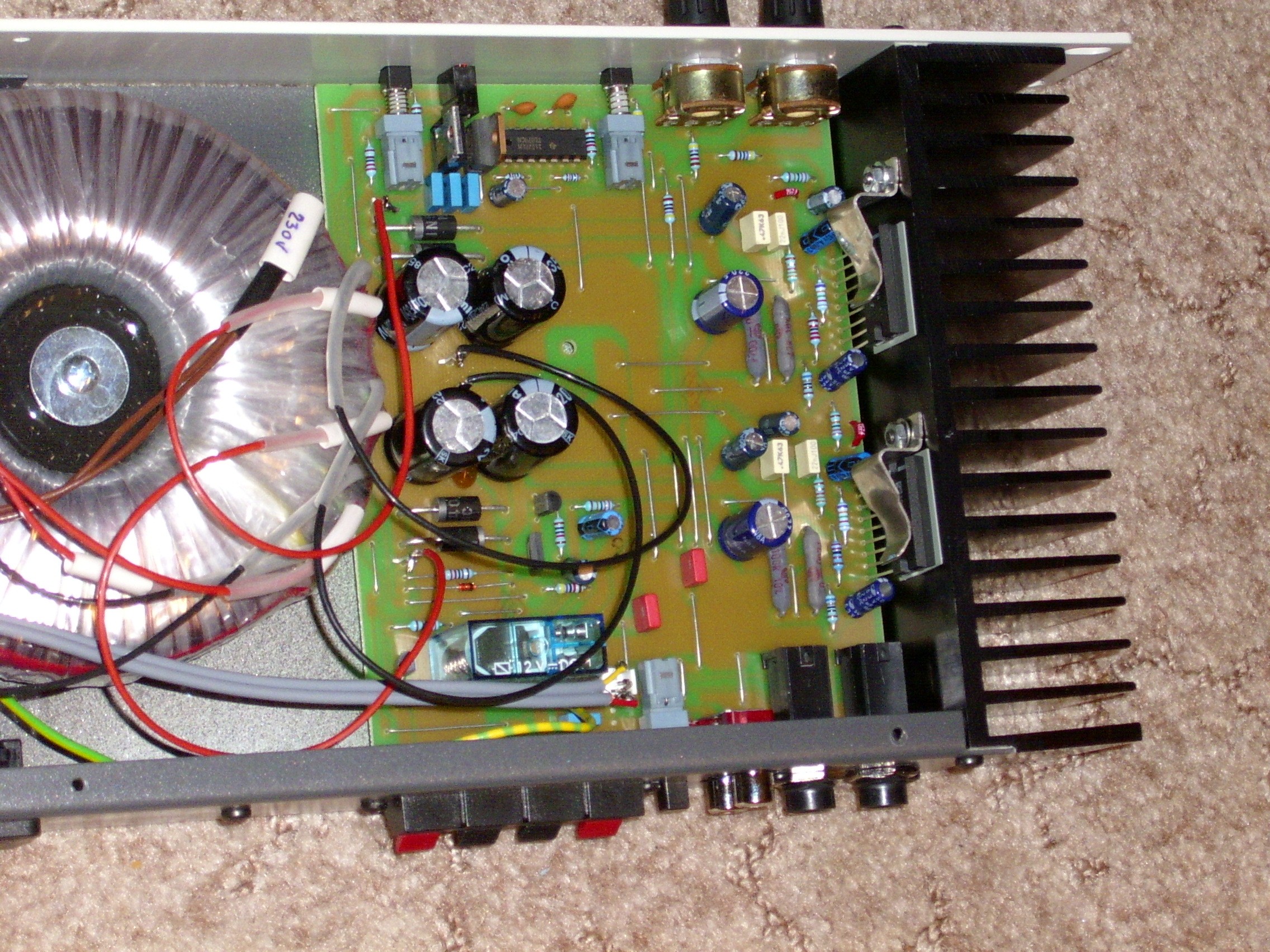

schandi
Stammgast |
#13
erstellt: 28. Jan 2005, 17:41
hi, schaut mal was ich gefunden habe das innenleben einer terratec eindstufe genauer ist es nicht die sine pa120 sondern die 4 kanal version. http://www.hornlautsprecher.net/WEB/SinePA-6.JPG http://www.hornlautsprecher.net/WEB/SinePA-5.JPGdie fotos sind mega big aber cool |
