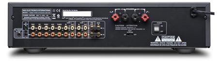

Hab hier mal eine Rückansicht des Receivers:
http://www.hifi.nl/gfx/NAD_C445_111206_590_2.jpg
Die Output Felder sind hell hinterlegt.
Von links nach rechts:
- 12V Trigger Output
- Output (Wobei der Input obendrüber "IR Input" heißt)
- Tape 1 Out
- Tape 2 Out
- Pre Out (gebrückt zum "Main in")
Der Händler hat mir versichert, dass man an das Gerät einen Sub dranhängen kann.
Liebe Grüsse
Bruno
Amperlite
#6 erstellt: 10. Jul 2007, 18:20
Briner11 schrieb:
Also das mit dem Adapter ist mir klar, hab auch einen da. Weis auch welchen Anschluss ich beim Sub verwenden muss. Das Problem ist, dass ich nicht weis welchen Anschluss ich am Receiver nehmen muss.
Wie schon erwähnt:
Du brauchst einen Y-Adapter, um vom Pre-Out
a) zum Subwoofer
b) zum Main-In zu gehen.
Also Brücken weg und Y-Adapter dran.

Amperlite
#8 erstellt: 10. Jul 2007, 21:12
Briner11 schrieb:
Ich glaube wir haben uns missverstanden. Die Pre Out und das Main In sind beide an dem Verstärker. Das ist ne Art "Zusatzoption" so kann man z.B. nur den Vorverstärker oder nur die Endstufe des Geräts benutzen.
Oder hab ich dich womöglich falsch verstanden?
Liebe Grüsse
Bruno
Ich weiß nicht, was du verstanden hast.
Aber der Pre-Out ist genau das, was du brauchst.
            ____ Main-In (Endstufe NAD)
Pre-Out ---
           |____ Endstufe Subwoofer
[Beitrag von Amperlite am 10. Jul 2007, 21:14 bearbeitet]
Briner11
#9 erstellt: 11. Jul 2007, 00:30
Ah okey, hab unter Y-Adapter etwas anderes verstanden.
Also einfach ein "Chinch to 2x Chinch out" y-Adapter nehmen, an je einen Pre-Out Kanal einen hängen, zwei Anschlüsse fürn Sub (L/R) und zwei zurüch zum Verstärker (L/R)...
Hoffe habs jetzt verstanden.
Muss mir nun leider neue Brücken holen. meine sind starr.
Vielen, vielen Dank für die Mühe...echt nett, dass man hier nicht gleich blöd angefahren wird wenn man keine Ahnung hat
Vielleicht jemand ne Empfehlung wo ich günsige und qualitativ gute Y Adapter und flexible Brücken kriege? Jemand einen Vorschlag?
Liebe Grüße
Bruno
[Beitrag von Briner11 am 11. Jul 2007, 00:40 bearbeitet]

Amperlite
#24 erstellt: 18. Jul 2007, 10:38
Das ist also keine subtile Änderung (die auch an der Tagesform liegen könnte), sondern eine richtig kräftige Verschlechterung?
Hast du den Sub eingeschalten beim Test?
Steck doch mal das Kabel vom Subwoofer ab.

Radiologe
#26 erstellt: 18. Jul 2007, 12:56
Karsten_NE schrieb:
Hallo Briner
Was ich auf jeden Teil tun würde bei dieser Art "selbstgebastelten" zweiten Pre-Out: einen Widerstand zwischen Signal und Masse des "neuen" Pre-Outs hängen (500kOhm bis 1MOhm).
Hallo,
und wofür soll dieser Widerstand gut sein?Welche Funktion soll er haben?Ich sehe das überhaupt nicht im zusammenhang mit dem geschilderten Problem.
Zu den Verbindungen:
Es sollte in keiner Weise eine klangliche Verschlechterung geben,wenn alles korrekt verbunden und nicht irgendein Defekt vorliegt.
Ziehe also einfach mal die Cinchkabel die zum Subwoofer gehen ab,lass aber die Y-Adapter im NAD stecken.
Problem immer noch da??
Wenn ja versuche noch einmal mit den originalen Brücken des NAD.
Wenn Du systematisch vorgehst kommst Du dem Problem schnell auf die Schliche.
Wichtige Fragen!
WO hast Du die Cinchkabel am Subwoofer angeschlossen?Am Sub in?Du hast jetzt 2 Cinchleitungen zum Subwoofer liegen.Was ist mit der zweiten,wenn doch nur eine Cinchbuchse am Subwoofer ist.Hast Du die beiden nochmal zusammengeführt?Wen ja wäre dein Problem klar,denn so würde Rechts und Links des Ausgangs vom NAD zusammengeführt,was dann 1. nur noch MONO ist(auch in die NAD-Enstufe geht so nur noch Mono) und 2. Schaltungstechnisch so nicht korrekt ist.
Lass also eine Originale Bücke im NAD Stecken,welche also R oder L ist egal.Auf die Anschlüsse wo keine Brücke ist,steckst Du wieder einen Y-Adapter(wie beschrieben wurde).
Von dort aus gehst Du von der noch freien Buchse zum Sub-In Eingang des Subwoofers.
So müsste es eigentlich gehen.Die Lösung ist auch nicht korrekt,da ein Preout mehr belastet wird(kann etwas leiser werden).
I.d.R wäre eine Nachgeschaltete Treiberstufe hinter den Preout des NAD´s die bessere Wahl.
Gruß Markus.
PS: Am besten ist es du machst mal Bilder oder eine Skizze wie Du das ganze angeklemmt hast!

Briner11
#31 erstellt: 18. Jul 2007, 22:12
Also Leute hab heut nochmal alles angeschlossen...mit Sub...
Und auf einmal klingt alles wie früher, vielleicht eine kleine Spur der Verschlechterung in der Bühnenabbildung aber auf jeden Fall besser als noch vor 2 Tagen. Vielleicht hab ich damals wirklich eines der Pre-Outs an beide Main Ins gehängt?!?! Ich weis es nicht mehr...
Vielen Dank für eure tatkräftige Unterstützung. Bin echt froh, dass alles geklappt hat.
MfG Bruno
