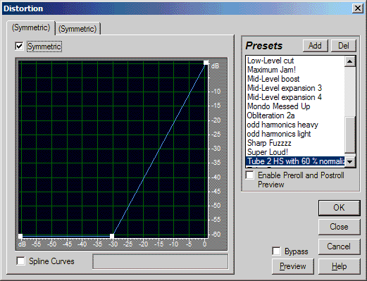

Ich habe das mal mit dem Programm CoolEdit versucht.
Zuerst einen Sinuston (1000Hz) erzeugt, diesen mit der Funktion BiasAdjust(50%) komplett aus dem Nullpunkt angehoben, und dann mit der Funktion Distort die lineare Kennlinie (DB-IN, DB-OUT) auf die doppelte Steigung eingestellt. Das entspricht der Quadratischen Kennlinie.
Nach der Verzerrung habe ich das Signal wieder auf den Nullpunkt verschoben.

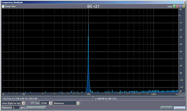

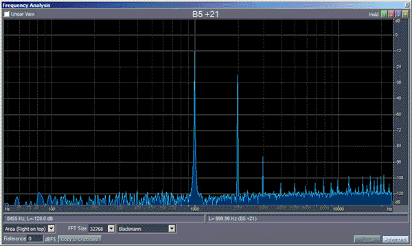

Wenn man sich das Spektrum anschaut, so hat man eine sehr laute K2-harmonische (bei 2000HZ) und eine kleine K3 um (3000 Hz).
(Ohne Röhre)
(mit Digitaler Röhre.
Wenn man nur K2 heranzieht, beträgt der Klirrfaktor ca 15 %)

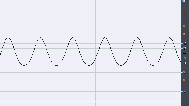

Und so sieht der verzerrte Sinus aus, man kann schon optisch die Verbiegung erkennen !

Was passiert, wenn man eine zweite Stufe nachschaltet mit 180 Grd Phasenverschiebung sieht man jetzt:
Ich habe das mit dem Programm nachvollzogen:
Zuerst verzerrt wie oben, dann mit der Funktion Phaseshifter
die Phase um 180Grad versetzt und nochmals verzerrt (Stufe 2). Dann wieder auf Nulllinie gebracht.
Der neg. Signalanteil wird jetzt auch gestaucht
man bekommt optisch wieder einen schönen Sinus, dennoch, es kein reiner. Man erhalt K2 und K3.

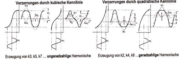

Gegentaktendstufen sind symmetrisch, d.h. positive und negative Halbwelen des Sinus werden gleich verzerrt =>
kein K2, nur K3.
Ist die Kennlinie um den Nullpunkt unsymmetrisch, werden K2 hervorgehoben:

Ob k2 oder k3 ist egal, das sind beides nichtlineare Verzerrungen, sprich Verfälschungen.
Geradzahlige Harmonische (k2 = Oktave, k4, usw) klingen angenehm, während die ungeradzahligen Harmonischen (k3, k5, usw) eher als unangenehm empfunden werden (Dissonanz).
