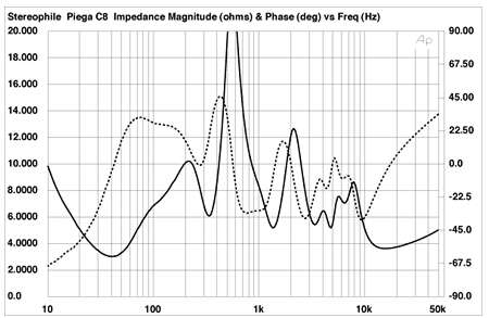

DocSny schrieb:
Was lerne ich daraus? Die Kombination Röhrenamp und LS kann in einem Fall wirklich begeistern, im anderen Fall passt es leider nicht besonders, was ich irgendwie nicht wirklich nachvollziehen kann. Ich kann es nur hören, vielleicht hätte ich ja mit irgendwelchen phasen von steckdosen spielen müssen, hatte ich bisher allerdings nie lust dazu.
Falls jemand eine Erklärung hat bin ich natürlich für Feedback dankbar.
Ein Röhrenverstärker reagiert weitaus stärker auf den Impedanzverlauf des Lautsprechers als ein Transistor. Verantworlich dafür ist der Ausgangsübertrager, der mit der Lautsprecherimpedanz einen Spannungsteiler bildet. Das Resultat sind Frequenzgangabweichungen, die durchaus einige Dezibel betragen können.

Hier z.B. mal der der Piega C8:
In Bass und Mittelton sind durchaus nennenswerte Beeinflussungen denkbar. Ob dies negativ oder positiv ist, entscheidet der eigene Geschmack. Einen Röhrenverstärker kauft man sich schließlich nicht, weil man Musik so hören will, wie sie auf der Platte drauf ist.

Moin,
bei dem Impedanzverlauf frage ich mich, ob man da bei der Auslegung der Frequenzweiche sorgfaeltig genug vorgegangen ist.
Der starke Einbruch im Bassbereich kann schon Roehrenverstaerker verhungern lassen.
Bei 550Hz gibt es eine kaum bedaempfte Resonanzstelle.
Irgendwie weiss ich nicht so recht....
