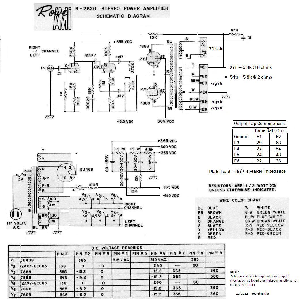

Für schmales Geld habe ich bei Ebay einen Jukeboxverstärker Rowe R-4359A ohne Röhren ergattert.
Endröhren waren mal 7868er, die eher schlecht zu bekommen / teuer sind.
Die Übertrager haben sekundär jede Menge Anzapfungen: Übertragungsverhältnis 1:22 bis 1:63 in acht Abstufungen + einer 70V Windung. Der Aufbau der Schaltug ist im typisch amerikanischen "Kraut und Rüben Stil" und enthält einiges an für HiFi-Zwecke Überfüssigem. Ich beabsichtige das ganze Innenleben komplett neu zu machen.
Als NOS mit Magnovalsockel günstig und gut verfügbar sind ursprünglich für Fernseher entwickelte Zeilenendröhren PL/EL5xx.
Die Fragen:
Welche der günstigen PL/EL5XX ist am besten für HiFi Zwecke geignet?
Die Schaltungen, die ich z.B. EL508 gefunden habe, verlangen meist eine Pentode EF8x. Wird für Zeilenendröhren eine besonders kräftige Treiberstufe benötigt? (Ich würde eigentlich lieber eine Doppeltriode ECC8x als Treiber und Phasenumkehrer verwenden.)
Hat jemand zufällig den für mich perfekten Schaltplan parat?
Oder sind das alles überflüssige Verrenkungen und ich sollte einfach Oktal-Sockel verbauen und eine tausendfach erprobte Schaltung mit 6L6, 6V6 o.Ä. aufbauen?

#3 erstellt: 27. Jun 2015, 17:45
BBC1 (Beitrag #1) schrieb:
DSC_0448
Mann, das ist ja ein beeindruckender Verhau.... . Ich weiß, das hilft Dir nicht weiter, aber das mußte ich einfach loswerden.
Im Sinne der langfristigen Endröhrenverfügbarkeit würde ich einen Umbau auf Oktal durchaus in Betracht ziehen - Magnovalröhren werden, was die Verfügbarkeit angeht, immer ein Lottospiel bleiben......besonders dann, wenn man bei der 6.3[V] Heizspannung bleiben möchte, weil dann sämtliche PLxxx Fernsehröhren, die zum Teil als Schüttgut hergehen, als Röhrenquelle ausfallen.
Zeilenendröhren haben natürlich den Charme, daß sich schon mit recht wenig Anodenspannung ordentlich was tut (das war in Fernsehern, die ja keinen Netztrafo hatten und damit alle Betriebsspannungen direkt aus der Netzspannung ableiten mußten, wichtig) - insofern ist die vorher von DB gestellte Frage nach dem Versorgungsspannungsniveau dieses Chassis für die weitere Diskussion schon wichtig.
Das da ist zwar nicht das Schaltbild für genau Dein Verstärkermodell, dürfte ihm aber sehr nahe kommen oder (im Bereich des reinen Verstärkers ohne den Drehschalter für die Lautsprecherimpedanz- / leistungsumschaltung) sogar identisch sein (und da stehen interessante Informationen zu den Betriebsspannungen und zum Ausgangsübertrager drin):
In höherauflösend: http://666kb.com/i/czv67vz2h4p62um95.jpg

#4 erstellt: 27. Jun 2015, 19:56
Hallo Herbert,
ich würde das Gerät mit vier 6L6 bestücken und zum Ausgleich der geringeren Steilheit ECF82 davorsetzen.
MfG

#5 erstellt: 29. Jun 2015, 10:03
Hallo Stefan,
es bietet sich an, die Schaltung des Braun CSV 60 zu übernehmen. Da hast du die Magnovalsockel. Zunächst wurde die PL500 verbaut. Später die PL504, die man auch durch die EL504 ersetzen kann.
http://www.tube-clas...0/CSV60schematic.jpg
Weitere Informationen findest du im Netz.

BBC1
#6 erstellt: 01. Jul 2015, 16:17
Danke an Alle,
warum bin ich denn nicht früher darauf gestoßen, daß verschiedene K+H und der Braun CSV 60 die XL500/504 nutzen?
Ich werde es mit der Braun-Schaltung versuchen und hier dazu auch Rückmeldung geben. Bis dahin wird allerdings noch der ein oder andere Monat ins Land gehen.
