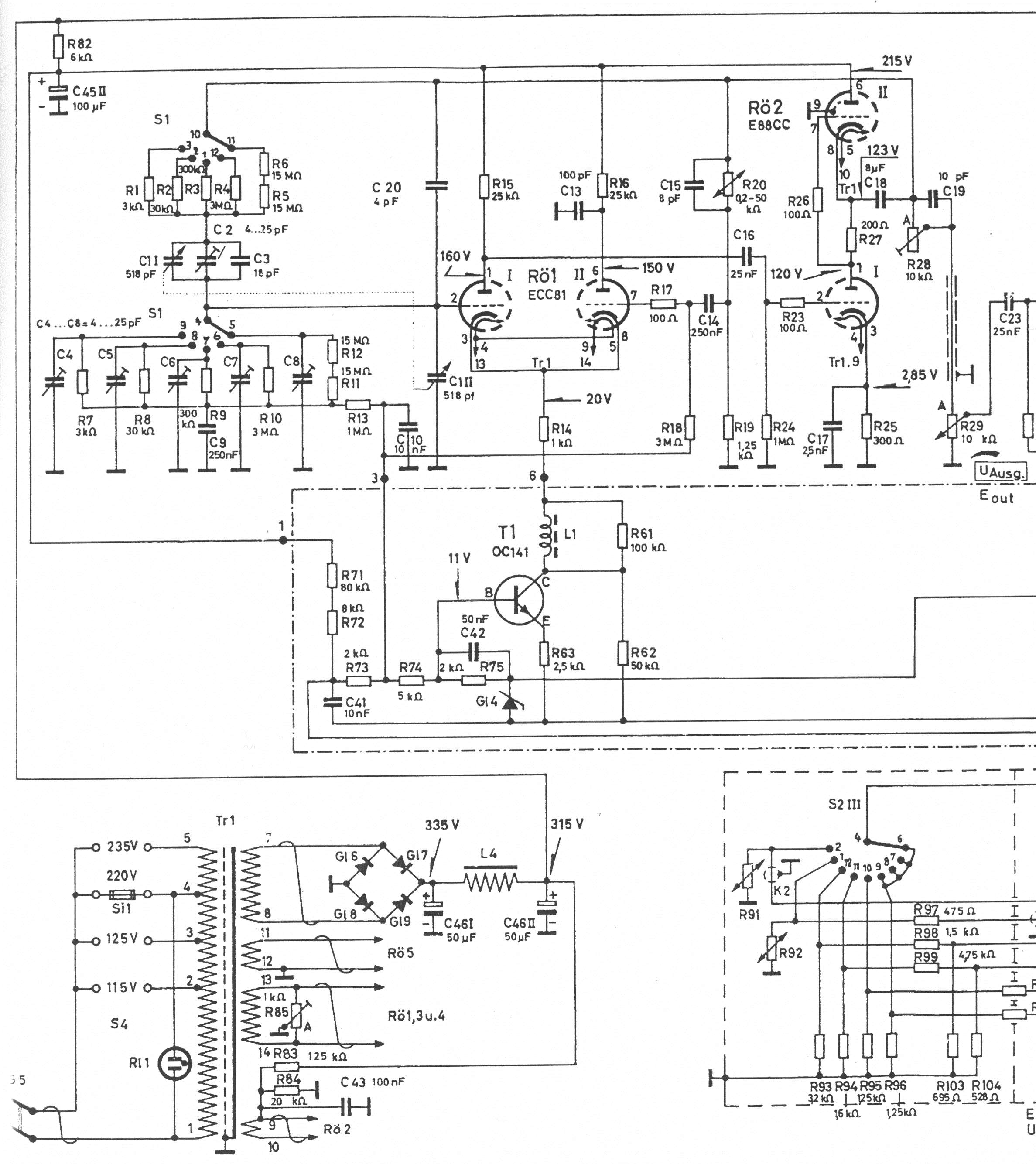

So ein Entbrummerpoti ist im SRB eingebaut (R85 (direkt am Netztrafo) im Schaltbild: http://666kb.com/i/b0e947fa16ztou7uc.jpg. Da steht zwar "1[kOhm]" - ich glaube allerdings, mich zu erinnern, da ein Drahtpoti mit ein paar hundert Ohm gesehen zu haben. Das Entbrummerpoti befindet sich auf der Chassisrückseite des SRB - direkt neben dem Seilantrieb für die Pegeleinstellung. Beim Netztrafo des SRB fällt hier bei genauerem Hinschauen auf, daß er durch die Vielzahl seiner (wohl auch entsprechend gegeneinander isolierten) Heizwicklungen nahezu ideal für Versuche mit SRPP- / Cascode- und Differenzverstärkerschaltungen ist - Schaltungen also, bei denen ein Teil der Heizfäden potentialmäßig hochliegen muß.

R85 ist in der Tat ein 1KΩ Poti, hatte es schon nach DBs Hinweis in den Händen.
Kann ich es trotzdem benutzen?
Wenn nicht, ist sowas ok?
Danke & Gruß
Frank

Ich täte das erstmal mit dem Original 1[KOhm]-Rosenthal Entbrummer probieren - wir haben hier ja keine Riesen-Heizströme (und hoffentlich auch keine Riesen-Asymmetrien). Erst dann, wenn er sich als zu hochohmig rausstellen sollte (sprich: man deutlich um die Mitte des Einstellbereichs herum kein Brummminimum findet), kann man dann ja auf die 100[Ohm] oder so gehen.
