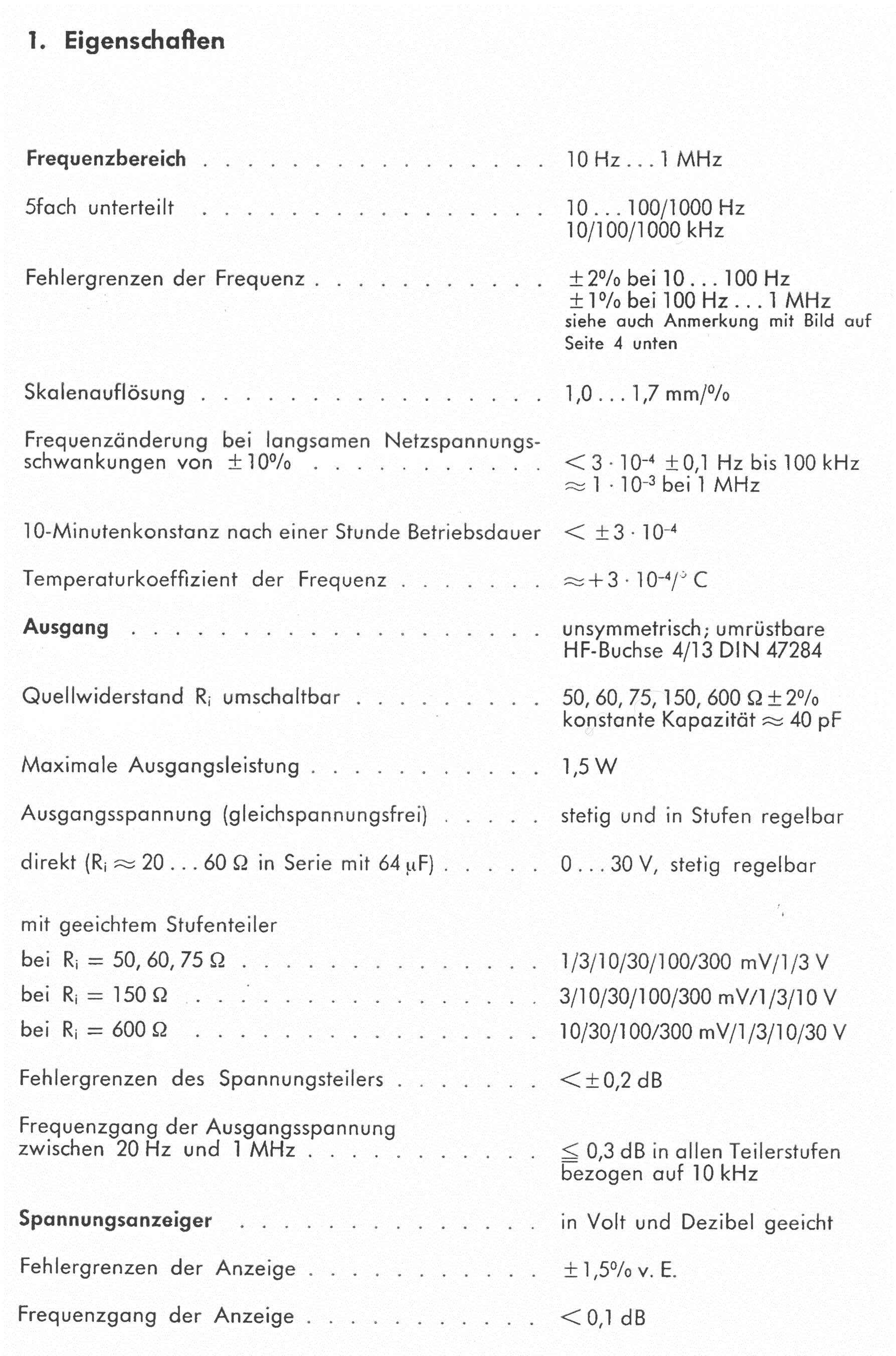

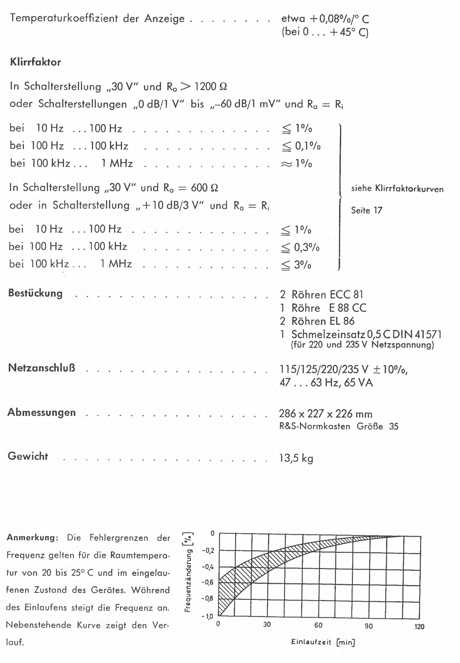

Jetzt ist es Zeit, mal einen Blick in die Spezifikationen zu werfen:
Dasselbe Bild in hochauflösend: http://666kb.com/i/b0ezd12k2mqyjfh2s.jpg
Dasselbe Bild in hochauflösend: http://666kb.com/i/b0ezh9pfymx35v3pb.jpg
Dasselbe Bild in hochauflösend: http://666kb.com/i/b0ezlzhpchgmn5ke7.jpg
Es dürfte heutzutage nicht so wahnsinnig viele Meßgeräte im Budgetbereich eines Hobbyisten geben, die so genau, ausführlich und seriös spezifiziert sind.....

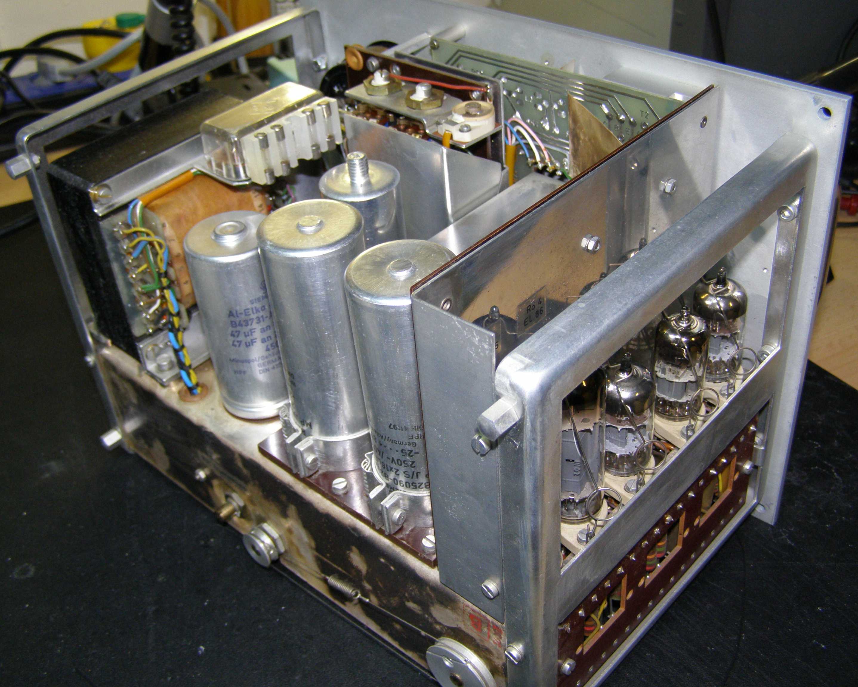

Nun war es also Zeit, das Gerät zu öffnen - innen sieht das Gerät von oben dann so aus:
Dasselbe Bild in hochauflösend: http://666kb.com/i/b0f0hmuc4hwh6xif3.jpg
Das allererste, was man bei solchen Geräten machen sollte, ist, sie auf die neue Netzspannung von 230[V] einzustellen - das senkt die Verlustleistung im Betrieb. Bei diesem Gerät ist das ganz simpel: Die Sicherung auf dem Sicherungshalterblock oben am Netztrafo einfach in die 235[V] Position stecken, das war's - und bei der Gelegenheit bewundern, daß für JEDE einstellbare Netzspannung eine Reservesicherung im Gerät vorhanden ist....das ist Servicefreundlichkeit.
Eine Aufzählung, was ansonsten so von oben zu sehen ist und mir erwähnenswert erscheint:
  • Die zwei hohen Kondensatorbecher im Vordergrund sind die beiden MP-Auskoppelkondensatoren C31 und C32 (die sind riesig und gehen auf der Chassisunterseite noch weiter) - aus Zuverlässigkeits- und Signalqualitätsgründen wurden hier keine Elkos verwendet.
  • Der Kondensator mit dem Gewinde oben ist der Koppelkondensator C18 zwischen Oszillator und Verstärker - das ist aus Zuverlässigkeits- und Signalqualitätsgründen ebenfalls kein Elko.
  • Ganz unten sieht man auf der Chassisrückseite einen Seiltrieb. Mit diesem Seiltrieb wird das Pegeleinstellpotentiometer mittels einer Durchsteckwelle von der Frontplatte aus betätigt. Dadurch sitzt das Potentiometer in der Schaltung mechanisch genau an der Stelle, wo es elektrisch hingehört und benötigt deswegen keine kapazitiv belasteten Anschlußleitungen. Dieses Detail dürfte mit ein Grund für den exzellenten Amplitudenfrequenzgang des Gesamtgerätes sein (Meßwerte siehe weiter unten).
  • Rechts sieht man in einer separaten, durch eine Schirmwand getrennten Abteilung alle Röhren. Diese Schirmwand hat zwei Aufgaben: a.) Thermische Trennung der Röhrenabteilung vom Rest des Gerätes und b.) elektrische Schirmung. Ganz vorne an der Frontplatte (thermisch am weitesten von den Endröhren weg) steht die ECC81 des Oszillators, gefolgt von der E88CC der SRPP-Stufe des Oszillators. Dann kommt eine größere (thermische) Lücke zwischen den Röhren, bevor es mit der ECC81 des Verstärkerteils und den beiden EL86 der SRPP-Endstufe (von denen auf dem Bild nur eine sichtbar ist) weitergeht.
  • Oben in der Mitte an der Gerätefrontplatte befindet sich eine Leiterplatte - aus FR4-Material (für einen 1963er Entwurf ein Novum). Diese Leiterplatte trägt die gesamte Halbleiterschaltung der beiden Konstantstromquellen. Wenn man genau hinsieht, erkennt man am rechten, schirmblechseitigen Ende der Leiterplatte, daß diese mit einem massiven Aluminiumklotz an der Frontplatte befestigt ist. Die Stelle dieses Aluminiumklotzes ist auf der Chassisoberseite der Platz, an dem sich thermisch (durch Erwärmung) am wenigsten tut. Und genau das war mit der Platzierung dieses Aluminiumklotzes beabsichtigt: In ihm sind die beiden Konstantstromquellentransistoren T1 und T2 untergebracht und mit ihm thermisch gekoppelt - da dies frühe Germaniumtransistoren und noch dazu (damals schwerer herstellbare) NPN-Typen sind, mußte dem Temperaturverhalten dieses Schaltungsteils sehr viel Aufmerksamkeit geschenkt werden.
  • Zwischen Leiterplatte und Sicherungshalter ist noch ein Blech mit zwei Trimmpotentiometern und einem Trimmkondensator zu sehen. Dies sind die Komponenten R55 (Frequenzkompensation unteres Frequenzende des Gerätes), R57 (Pegelabgleich der Anzeige) sowie C34 (Frequenzkompensation oberes Frequenzende des Gerätes). Die sind alle auf einem Platz und bequemst von oben zugänglich, ohne daß man mit irgendwelchem Abgleichwerkzeug im Gerät rumstochern muß. Vorbildlich.
  • Daß das Chassis komplett versilbert ist, versteht sich von selbst....nicht umsonst hatten Rohde & Schwarz Geräte früher den Spitznamen "Silberbergwerke".
  • Der Präzisionsdoppeldrehkondensator zur Frequenzabstimmung versteckt sich unter einer Abschirmhaube zwischen der Leiterplatte an der Frontplatte und den beiden großen Auskoppelkondensatoren auf der Rückseite - diese Haube hab' ich nicht geöffnet.
  • Was insgesamt auffällt, ist die hohe Packungsdichte auf der Chassisoberseite und die kluge Verteilung der thermisch relevanten Komponenten.

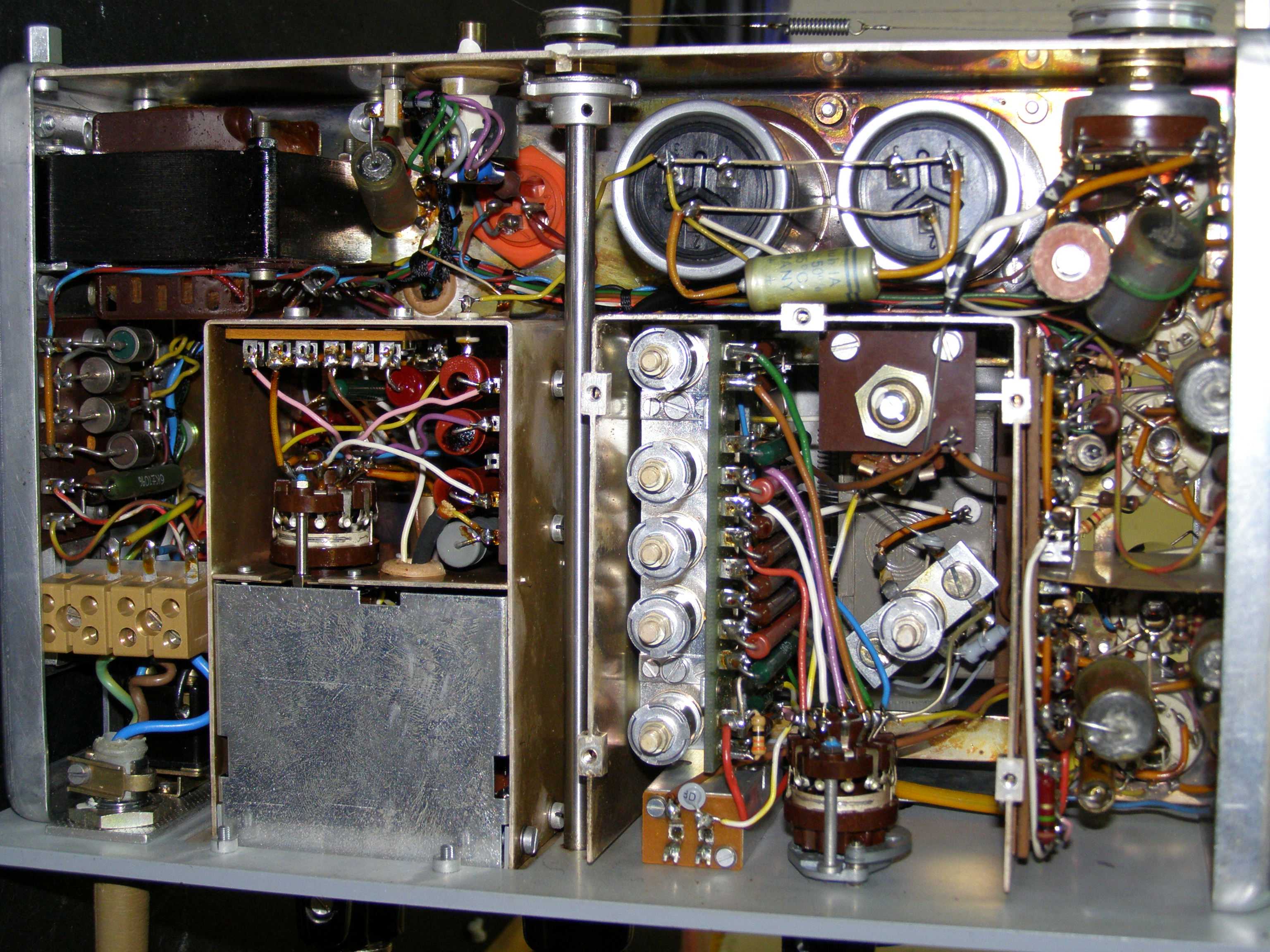

Nun drehen wir das Chassis mal um und schauen dem Gerät unter's Röckchen:
Dasselbe Bild in hochauflösend: http://666kb.com/i/b0f0r8k7jjatvfwjj.jpg
Auch hier eine Aufzählung, was ansonsten so von unten zu sehen ist und mir erwähnenswert erscheint:
  • Von links nach rechts entlang der Frontplatte ist zu sehen:
  • Die Netzkabeleinführung mit Klemmenblock - das Netzkabel ist also leicht und ohne Lötarbeiten auszutauschen (etwas, was man bei den alten Geräten sowieso tun sollte, da die alten Netzkabel häufig brüchig sind).
  • Direkt rechts daneben geht's weiter mit der (ausbaubaren) Baugruppe des Ausgangsteilers (man sieht recht schön den Stufenschalter und viele, dicke Präzisionswiderstände).
  • Direkt rechts neben dem Ausgangsteiler sitzt die Durchgangsachse zur Betätigung des Pegeleinstellpotentiometers via Seilzug auf der Geräterückseite (das Potentiometer ist in der äußersten Chassisecke rechts oben recht schön zu sehen).
  • Direkt rechts neben der Durchgangsachse geht es weiter mit einer rechteckigen, geschirmten Baugruppe - das ist der Oszillator. Diese Baugruppe ist normalerweise durch einen Schirmdeckel, der mit fünf Schrauben M3 auf den fünf Gewindesteinen verschraubt ist, verschlossen. Diesen Deckel habe ich allerdings öffnen müssen, da ich ansonsten die für mich wichtigen Abgleichpunkte nicht erreicht hätte (Achtung: Ohne diesen Deckel liegt die Oszillatorfrequenz am oberen Frequenzende ca. 2% höher als mit geschlossenem Deckel!).
  • In dieser Oszillatorbaugruppe sind einige bemerkenswerte Dinge erwähnenswert: a.) Die Lötösenleiste, welche die frequenzbestimmenden Widerstände trägt, ist nicht aus Pertinax, sondern aus FR4 oder einem ähnlichen Material. Das trägt erheblich zur Langzeitfrequenzstabilität bei, da die Isolations- und Hygroskopieeigenschaften dieses Materials erheblich besser sind als die von Pertinax (etwas, was bei Widerstandswerten von bis zu 30[MOhm] durchaus wichtig ist). b.) Die frequenbestimmenden Präzisionswiderstände auf der FR4-Lötleiste sind riesige Hochlasttypen, obwohl an dieser Stelle nur Bruchteile eines Milliwatt an Leistung umgesetzt werden. Durch diese schiere Größe erwärmen sich diese Widerstände nicht oder kaum, was der Frequenzstabilität des Oszillators zu gute kommt. c.) Die Drähte zur Verkabelung zwischen dem Stufenschalter zur Frequenzbereichswahl und den einzelnen Widerständen auf der FR4-Lötösenleiste sind sehr dicke, massive Drähte, obwohl's die von der reinen Funktion her an dieser Stelle gar nicht braucht. Durch diese massiven und starren Drähte wird jedoch jeder mechanischen Bewegung dieser Drähte entgegengewirkt, was die Frequenzstabilität des Oszillators erhöht. d.) Das interessanteste Detail dieses Oszillators ist der rechteckicke Block, der direkt links neben dem Bereichsstufenschalter auf der Frontplatte sitzt: Hier handelt es sich um einen passiven Thermostaten - in seinem Inneren sitzt der Heißleiter R20. Das ganze Gebilde sitzt am tiefsten Punkt des Gerätes sowie soweit wie möglich von allen Wärmequellen weg - perfekte Voraussetzungen für ein optimales Temperaturverhalten der Amplitudenregelung unter weitestgehender Eliminierung aller äußeren thermischen Einflüsse.
  • Der einzeln oberhalb des Stufenschalters auf einem eigenen Blech stehende Philips-Trimmkondensator ist C2.
  • Das am oberen Rand der Oszillatorbaugruppe auf einem Pertinaxplättchen sitzende Trimmpotentiometer ist R28.
  • Der gesamte physische Aufbau ist so gestaltet, daß er dem Signalverlauf der Schaltung mit kürzestmöglichen Leitungslängen zwischen den einzelnen Schaltungsteilen folgt - besser geht's bald nicht.
  • Was auch hier insgesamt auffällt, ist die hohe Packungsdichte auf der Chassisunterseite und die kluge Verteilung der thermisch relevanten Komponenten - dadurch konnte ein so kompaktes Gerät mit einem solchen Funktionsumfang und solchen, sehr ordentlichen Daten erst entstehen.

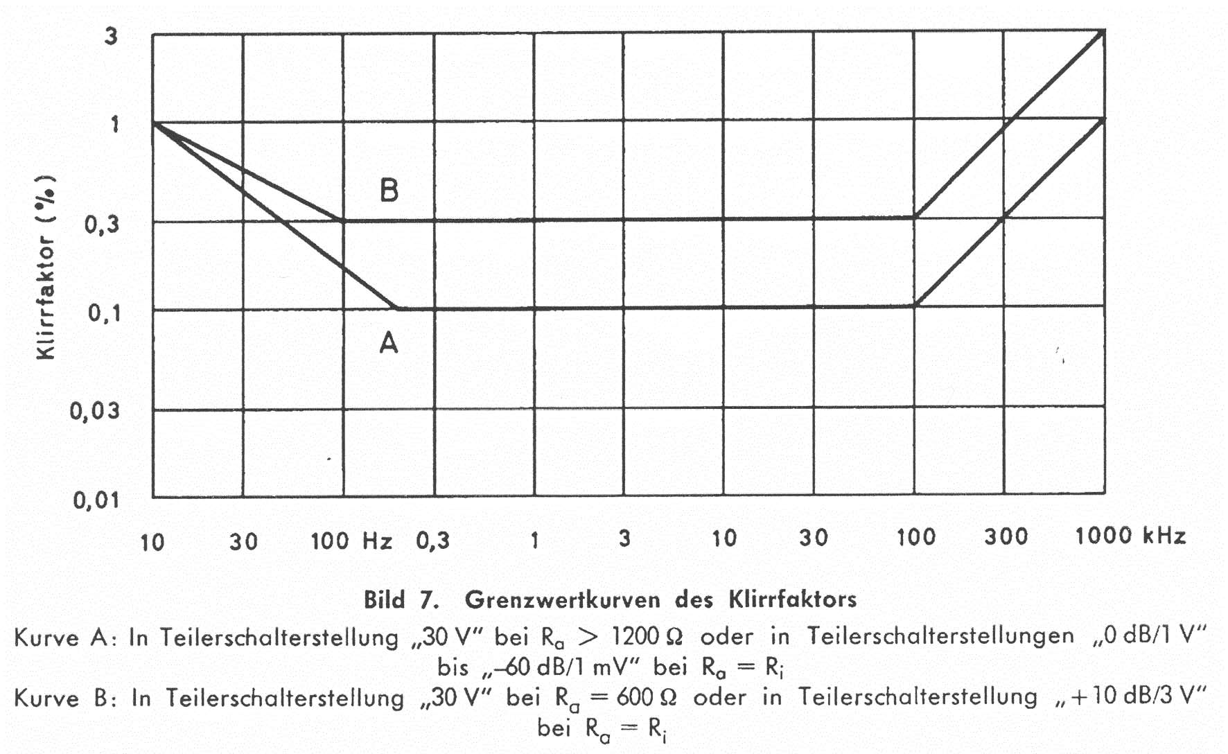

Klirrmessungen (THD = Total Harmonic Distortion) mit obiger Pegeleinstellung bei verschiedenen Frequenzen:

Über 100[kHz] kann man mit dem UPA3 nicht mehr messen, so daß der Klirrfaktor für den Frequenzbereich 100[kHz] bis 1[MHz] derzeit nicht bekannt ist - der dürfte für Audiomessungen allerdings auch eher irrelevant sein.
