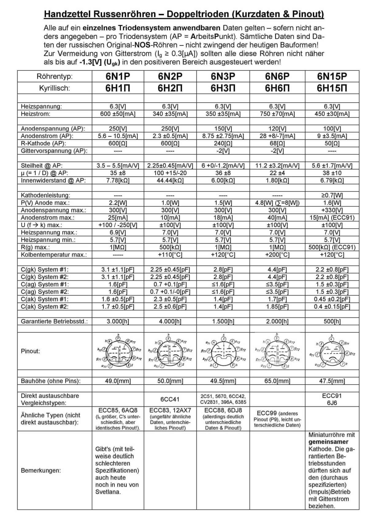

Na ja - den folgenden Handzettel hab' ich vor Jahren mal für mich als "quick reference" erstellt - und dafür habe ich deutlichst Datenblätter gewälzt:
In höherauflösend: http://666kb.com/i/e10ca2fqcqe7bugix.jpg
Grüße
Herbert
*Tubeli*
#75 erstellt: 05. Feb 2019, 17:48
Hihihihi,
Wow, schöne Arbeit !!!
Aber, Du glaubst doch jetzt nicht ernsthaft, daß das besagte Stöpselmeister in irgendeiner Form von wilden Stöpslereien irgendwelche Art abhält, wenn sich nur irgendwo im www ein vager Bezug von einer Röhrentype zu einer anderen finden läßt
[Beitrag von *Tubeli* am 05. Feb 2019, 17:49 bearbeitet]

DB
#79 erstellt: 05. Feb 2019, 20:57
Isophon_H520 (Beitrag #77) schrieb:
die 6h1p ist nicht emphelenswert
ich zitiere Tube Amp Doctor
Eine 6h1p können sie nicht für die 6n1 verwenden.
die ecc85 ist das upgrade was wir für sie für die 6n1 empfehlen
die ecc85 ist ein upgrade und kein Aquivalent.
Aha.
6N1 und 6Н1П sind datengleich
http://frank.pocnet.net/sheets/095/6/6N1.pdf
http://frank.pocnet.net/sheets/113/6/6N1P.pdf
Die ECC85 ist kein Upgrade, sondern eine gänzlich andere Röhre, die lediglich das Pech hat, sockelgleich zu sein.
http://frank.pocnet.net/sheets/020/e/ECC85.pdf
Mittlerweile verkommt das Ganze hier zu einer Groteske.
Eine ganz dringende Bitte: beschäftige Dich mit den Grundlagen der Elektronenröhren und daraufhin mit deren Datenblättern.
