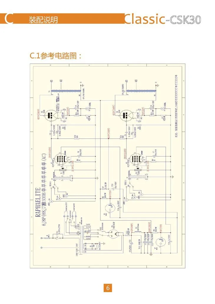

ach ja vonwegen china cracher sind scheiße..
ich kenne jemanden. der baut die dinger komplett um, bis die klingen.
Raphaelite umbau
Raphaelite umbau

wer weiß den wie man die Potischrauben am AMP einstellt?
ich habe die schrauben gedreht, aber in den Anzeigeinstrumenten tut sich nichts,,,,,
Man sieht ja auf dem Foto zuvor die beiden silbernen einstellschrauben auf dem AMP neben den
300b röhren.
Also wer kann mir da einen brauchbaren tip geben
z,z. läuft der verstärker ganz gut seit ca, 3 stunden ohne probleme und der trafo ist nicht übermäßig heiß geworden.
DB
#43 erstellt: 01. Feb 2019, 21:19
Kommt drauf an, was das für Potis sind. Üblich ist ein Drehwinkel von 270 ... 300°. Möglicherweise aber sind Zehngangpotis drin, dann beträgt der Drehwinkel 3600°. Da muß man dann etwas mehr kurbeln, ehe was passiert.
Es kann aber auch sein, daß es sich schlicht und einfach um einen Entbrummer handelt.
So zumindest habe ich es auf dem Schaltplan eines ähnlichen Gerätes gesehen (Klick). Dann hat der Verstärker automatische Gittervorspannungserzeugung.
Isophon_H520
#44 erstellt: 02. Feb 2019, 10:44
danke sieht toll aus der schaltplan.
es ist wohl der amp, der den geist aufgegeben hat.
ja es tut sich etwas wenn ich mit dem schraubenzier drehe, dann geht die Anzeige von 75ma auf 100ma
linker kanal der rechte läßt sich nur auf 65ma runter drehen und bis auf 72ma hochdrehen dann ist rechts schluß.
auf 72ma läßt sich der strom für beide kanäle z.z. nicht einstellen.
die 274b hat wohl seine wirkung gezeigt........
ich habe den verstärker vom netz genommen und lasse erstmal die elkos entladen ...
morgen versuche ich mit der orginal röhrenbestükung einen neustart.
evtl lassen sich die potis wieder auf 72ma einstellen.
DB
#45 erstellt: 02. Feb 2019, 11:49
Die 274b hat daran keine Schuld. Das ist eher eine Auswirkung der Exemplarstreuung der 300b.
Aus diesem Blickwinkel bin ich zufrieden, daß neben einigen Hifigeräten in größerer Zahl Geräte aus alten Studios betreibe. Dazu gibt es eine exakte Röhrenbestückung, eine exakte Wartungsanleitung und die Geräte kommen auch mit abgenutzten Röhren gut zurecht.
Die funktionieren einfach, was bei ihrer Bestimmung für S1-Betrieb auch nicht verwundert.
MfG
DB
