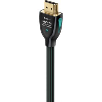

Hai zusammen, ich hab da ein HDMI-Kabel, das "richtungsabhängig" ist verkehrt eingebaut. Ich habe keinn 3D-fähigen BD-Player oder TV. Macht das was? Oder muss ich es wieder ausbauen? Das wäre ziemlich lästig... MbG, C |

Was soll da richtungsabhängig sein? Bei HDMI sind alle Kontakte zwischen den beiden Steckern 1:1 durchverbunden. Grüsse Roman |

Das ist doch ein Eagle Cable? Dazu fällt mir schraddeler ein, das ist ein Kabel für High-End-Mega-Skin-Effekt-Reinsilber-Laufrichtungsgebunden-Onanierer ![]() Trotzdem ein hochwertiges Kabel, nur den Pfeil hätten die sich echt sparen können... Gruß, Nick |

@ Nick: Ich hab nur gefragt - und das deswegen, weil ich die Packung angesehen habe und das eben draufstand. Hier ein Bild: LinkIst also egal, stimmts? Wofür ist das dann???? LG.C |

Das war auch nicht auf dich gemünzt! Darum schrieb ich, ein durchaus hochwertiges Kabel, ich habe auch ein paar Eagle. Das ist für die Gruppe die schraddeler in einem anderen Thread meinte, die Möchte-Gern-High-Endler. Die meinen, ein Kabel sei vom Aufbau so beschaffen, dass es eine Signalfluß-Richtung hat. Das ist aber technisch-physikalisch völliger Unsinn, das ist Voodoo... Und so macht Eagle den Zauber mit und presst den Pfeil drauf. Es ist völlig egal wie rum man es anschließt. Gruß, Nick |

Ich kenne das HDMI Kabel nicht, kann daher nur vermuten! Natürlich gibt es Kabel, die nicht symmetrisch aufgebaut sind. Üblicherweise wird dabei die Masse, Erde, Minus (oder wie man das auch immer nennen will) Leitung innerhalb des Kabels (wie die anderen Signale auch) geführt. Die Abschirmung ist somit nicht mehr direkt an der Übertragung beteiligt und wird nur an einem Ende angeschlossen! Meiner Meinung nach macht das ganze aber nur dann Sinn, wenn man sich einen zentralen Masse-Punkt definiert und dort alle Abschirmungen sternförmig anschließt. Eine "feste Richtung in die das Signal fließen soll" anzugeben, ist daher tatsächlich eher unter Voodoo abzustempeln. |
