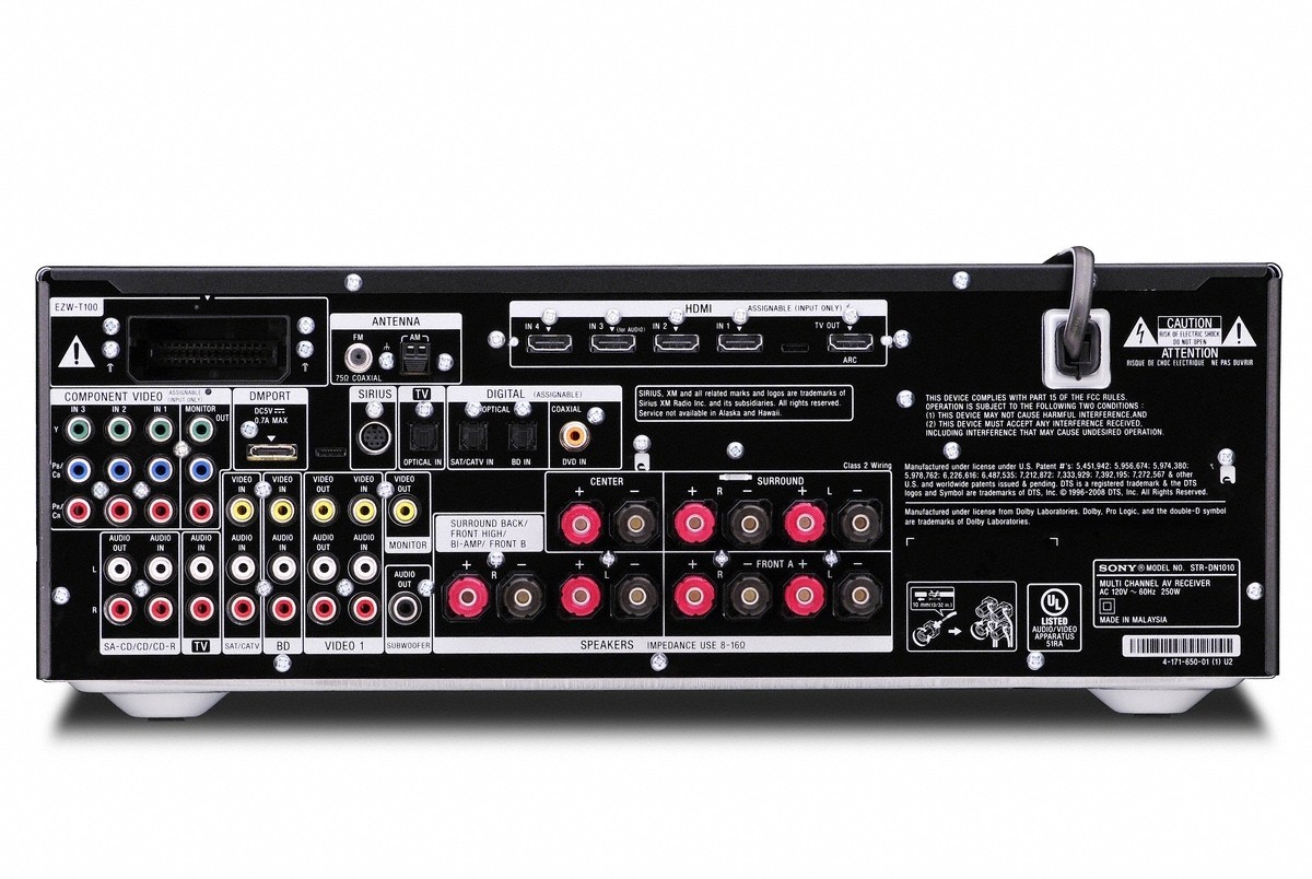

Hallo, ich habe noch nicht so den Durchblick bekommen. Ich möchte einen Sony DN1010 kaufen. Wir haben zuhause noch einen alten Stereo Receiver+CD Player+MD Recorder. Wenn es geht möchte ich den alten Receiver durch den neuen ersetzen und den CD Player und MD Recorder an den neuen mit anschließen. Ich habe Probleme mit der Verkabelung. Hier ein Bild von der Rückseite des AVR http://scr3.golem.de...N1010-rueckseite.jpg.Wenn ich das richtig sehe gibt es keinen digitalen Tonausgang. Ich müsste dann den MD Recorder an den SA-DC Ein-/Ausgang anschließen. Dann habe ich aber keinen Analogen Eingang mehr für den CD Player frei. Kann ich den einfach an Video1 anschließen und den Video Eingang unbelegt lassen? Den MD Recorder und CD Player brauche ich doch nicht miteinander zu verbinden, oder? Oder kann ich den CD Player an CD-In-Out vom AVR anschließen damit der das Signal an den MD Recorder weiterschleift? Vielen Dank für eure Hilfe! |

Hä? Hat der AVR nich genug Eingänge? Die Bezeichnung derer ist doch völlig egal, einzig Phono ist wegen des Vorverstärkers eine Ausnahme. Die Video-Eingänge sind Zusatz-Gimmick, FBAS ist fest zugeordnet, die Komponenten-Eingäge könne, bei Sony wohl auch (?), zugeordnet werden. Die kann man benutzen, muss man aber nicht. Aber wer nimmt denn bitte heute noch CDs, analog ausgegeben, auf MD auf?! Heute werden CDs gerippt und als mp3 oder FLAC auf Festplatte gespeichert. Welche sich zusammen mit dem AVR im Netz befindet oder als Mediaplayer angeschlossen ist. |

Hallo, du kannst den MD Player sowohl an dem von dir genannten SACD Eingang anschließen oder an den Video 1 Eingang. Den CD Player kannst du an jeden weiteren Hochpegeleingang anschließen egal ob der mit Video, TV oder BD bezeichnet wird. Über den Out Ausgang des Receivers wird immer ein analoges Signal aufgenommen. Soll heißen, wenn du vom CD Player über den Receiver aufnimmst wird das Signal im CD Player in ein analoges signal gewandelt, durch den Receiver geschleift und vom MD Recorder wieder digitalisiert. Willst du direkt digital aufnehmen - was m.E. eine bessere Qualität bringt - musst du den CD Player direkt digital an den MD Player anschließen. Highente |

Hi, vielen Dank für eure Antworten... Ich will keine CDs aufnehmen ![]() Mit dem MD Rec werden nur Radiosendungen aufgenommen. Da die ja eh analog sind, müsste es ja reichen die analog an den MD Rec weiterzuleiten. (Ich weiß, dass das total dämlich ist Radio aufzuzeichnen, aber meine Mutter besteht auf ihren MD Rec ) |
