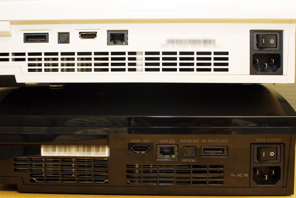

wie das mit dem "zitieren" hinbekommst muss ich noch rausfinden. zu 1. gut, aber trotzdem finde ich dass der sub von sonos nicht nur "laut" ist sondern auch den bass gut in den raum verteilt. zu 2. so "eins" kabel habe ich, die sind bei der sonos anlage immer mit dabei gewesen, deswegen die buchse. deine variation wäre auch eine option gewesen. zu 3. die ps3 hat ja nur einen optical kabel ausgang, den schliesse ich an den epson wireless transmitter an und dann? oder die ps3 über diesen konverter http://www.amazon.de...r+optisch+auf+klinke an die play5 bzw. http://www.amazon.de...r+optisch+auf+klinkebild transmitter: http://audiovision.d...pro_EH-TW9100_hd.png [Beitrag von EpsonOS am 08. Aug 2013, 12:58 bearbeitet] |

Die PS3 hat auch einen analogen Ausgang und es sollte auch ein Adapterkabel dabei sein. |
