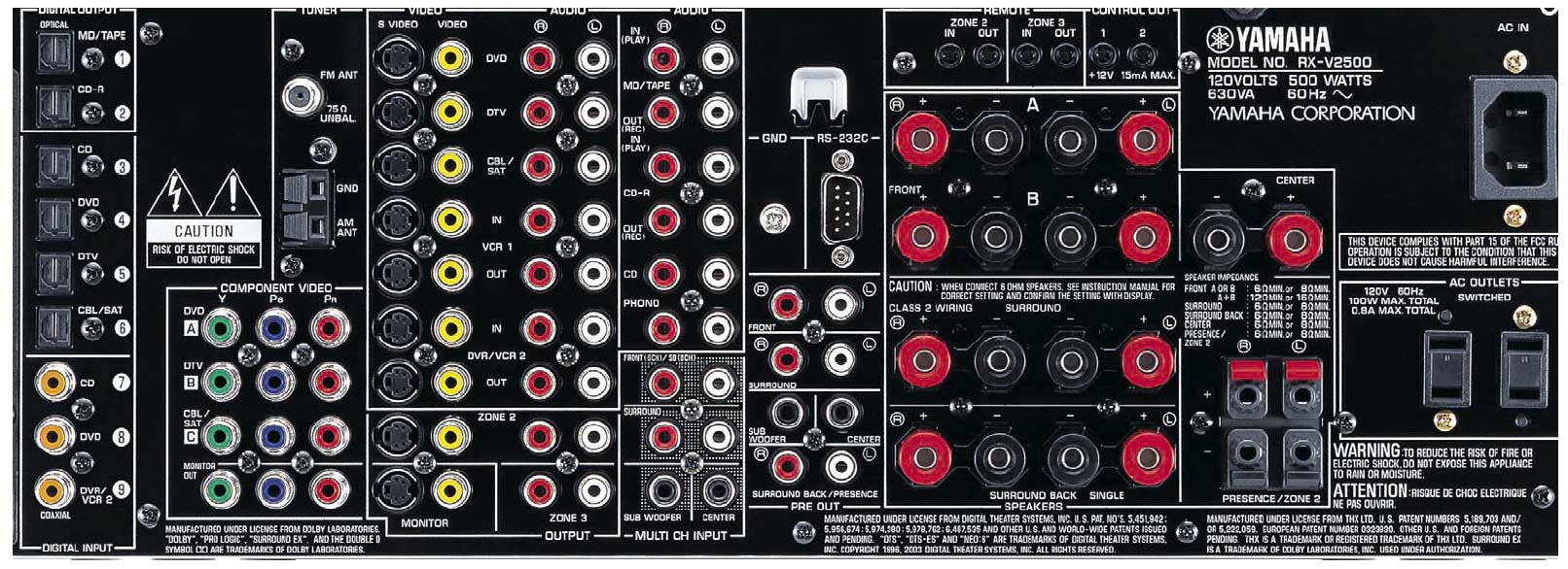

Hallo zusammen, ich habe das THX one Lautsprecher-System von Jamo. Die beiden passiven Subs haben 8 Ohm, alle anderen Lautsprecher jeweils 4 Ohm. Die beiden Subs habe ich bisher an meinen alten Onkyo http://www.fein-hifi.../850_5_tx_sv828f.jpg zum verstärken angeschlossen, dieser ist an mein Haupt-AVR (Yamaha) http://www.audioholics.com/images/rx-v2500_rear_lg.jpg angeschlossen. In der Bediengsanleitung von Jamo steht die beiden Subs sollen am gleichen (also nur an einem ) Lautsprecheranschluss angeschlossen werden, damit sich so die Ohm Zahl halbiert und folglich alle Lautsprecher 4 Ohm Impedanz haben. Dies habe ich unwissend (da Anleitung nie so genau gelesen) nicht befolgt und habe die beiden Subs wie zwei normale Front-Lautsprecher an den Onkyo (L + R) angeschlossen. Sollte ich besser die beiden Subs an den Center des Onkyos anschliessen, damit sich die Ohm-Zahl halbiert? Oder ist dies alles nicht so wichtig, da die Verstärker eh ausreichend Saft haben, und ich kann alles belassen wie es ist? Vielen Dank! |

Wenn die Sub im Verhätlnis zu den anderen Lautsprechern nicht zu leise spielt, kannst Du es natürlich so lassen. Gemäß dem Ohmschen Gesetz (I=U/R) verringert sich der Stromfluss und damit die Leistung (P=U*I) bei deiner Anschlussvariante, und Du schonst so den Verstärker gegenüber einer Parallel-Schaltung der Subs. Slati |

Danke für die schnelle Antwort, Slati. Die Lautstärke der Subs kann ich ja immer noch manuell einstellen, sollten mir diese zu leise erscheinen. Du meinst es gibt also sicherlich keinen akustischen Grund die Subs auf 4 Ohm zu reduzieren? |
