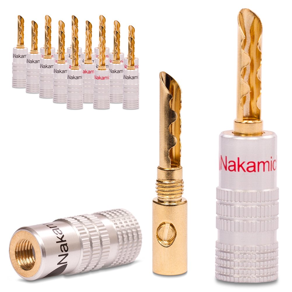

Moin! Ich bekomme heute neue Lautsprecher und habe gerade gesehen, dass diese (Standlautsprecher und Center) jeweils 8 Ohm als Impedanz angegeben haben. Meine vorhandenen Regallautsprecher wollte ich als Rear im 5.1 betreiben. Diese haben jedoch nur 6 Ohm. Muss ich irgendwas beachten beim anschließen? AVR ist ein Pioneer VSX-924. Vielen Dank für jede Antwort Bin grad etwas verpeilt------ EDIT: Wo wir grade beim verpeilt sein sind Ich wollte die Lautsprecher nun mit Hohlbananas anschließen, stelle mich aber maximal blöd an. Sowohl am AVR als auch an den LS bekomme ich die Teile einfach nicht rein? Normal wird doch einfach nur der Plastikverschluss rausgefriemelt und der Bananenstecker hinten reingesteckt, oder unterliege ich einem großen Irrtum? Es handelt sich bei den Lautsprechern um Monitor Audio aus der Silver-Serie. Die Bananenstecker sind die hier: https://images-na.ss...9XYWgfL._SL1001_.jpg

eigentlich nicht...nur das Du + und - korrekt verkabelst |

Das bekomme ich hin Bis auf das nun in den Anfangspost editierte Problem, dass ich zu blöd für Bananas bin... |

einfach die Kappen am Pioneer entfernen. Dann sollte das mit den Naka Bananas klappen. |

Selbst wenn - am Lautsprecher komme ich trotzdem nicht rein Richtig seltsam. Gibt es unterschiedliche Größen von Bananenstecker? Ansonsten frag ich nachher die Jungs, die die Lautsprecher liefern. Irgendwas scheine ich jedenfalls falsch zu machen... |

die Bananas sollen schon schön stramm sitzen, da muss man bei den ersten Steckversuchen schon etwas sanfte Gewalt anwenden. bei der Impedanz ist das so eine Sache. Ich habe mal die Silver 300 heraus gepickt. Da steht: Nominal Impedance 8 ohms Minimum Impedance 3.5 ohms @ 146 Hz das passt nicht! die minimale Impedanz darf die nominelle Impedanz nicht um mehr als 20% unterschreiten. Mit einem Minimum von 3,5Ohm sind das ganz klar 4Ohm LS! |

Na das ist ja genial... Aber laut Artikel kein Problem, auch an einem Pioneer 4-Ohm-Boxen zu betreiben. Einen neuen AVR wollte ich mir momentan eh nicht zulegen. Entweder raucht er also irgendwann ab oder hält solange durch, bis ich eh wieder investieren wollte Die Bananenstecker habe ich übrigens auch reinbekommen - war tatsächlich zu zaghaft, weil ich nichts kaputt machen wollte. Nun läuft alles. |
