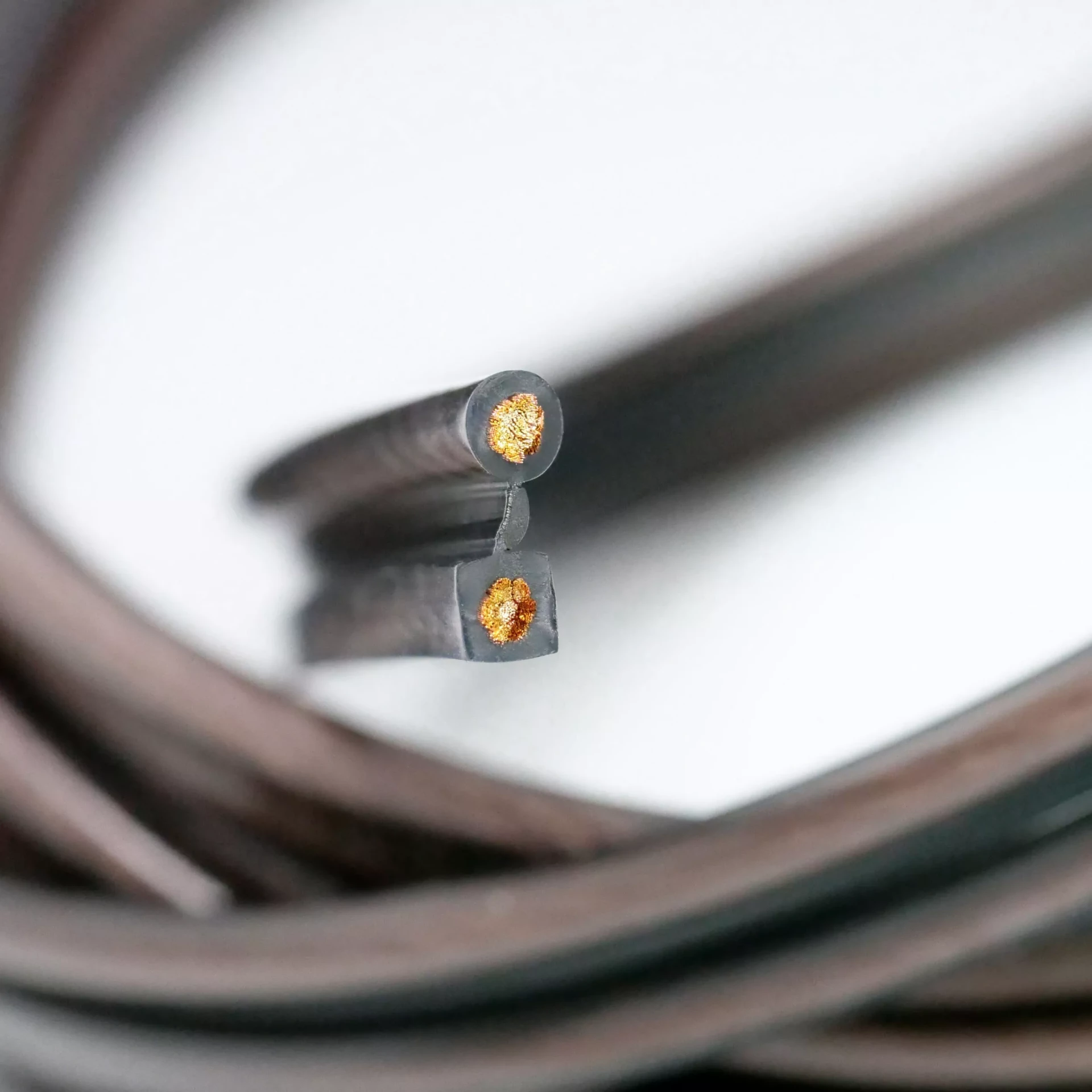

Moin Leute,
ich habe hier herkömmliches Boxenkabel. Das eine hat eine schwarz markierte Ader und eine nicht markierte Ader. Das andere Kabel, anderer Hersteller, hat eine rot markiert Ader und eine nicht markierte Ader.
Würde ich nach den Farben gehen, müsste ich schwarz an schwarz und rot an rot machen, und die jeweils unmarkierte Seite dann auf den anderen Pol, d.h. rot bei schwarzer Markierung und schwarz bei roter Markierung. Ist das korrekt?
Danke!

Kabel haben keine Polung.
Ich hab nuCable LS Studioline statt mit Farbkodierung mit Viereck/Rundkodierung. Das stellt Dich wohl noch vor eine viel größere Herausforderung.

Es ist doch eigentlich ganz einfach: Der Anschluss am Verstärker muss mit dem Anschluss an der Box übereinstimmen. Also beispielsweise der Plus des linken Frontlautsprechers muss an den Ausgang Plus linker Frontlautsprecher des Verstärkers. Ist doch eigentlich ganz einfach, oder?
Welche Farbe welches Kabel und welcher Stecker hat, ist dem Signal vom Prinzip her wurscht und dient nur als Hilfe zur korrekten Findung dieses Anschlusses für den Benutzer.
Ob man nun den Plus als markierte Leitung nimmt, oder den Minus, solange es auf beiden Seiten korrekt angeschlossen ist, funktioniert es. Und wenn man unbedingt den schwarzen Bananenstecker als Plus nutzen will, ist auch das egal, solange man es auf beiden Seiten des Kabels so macht.
Ich habe auch Kabel, die als markierte Ader einen roten Strich verwenden, andere einen grünen oder schwarzen Strich. Manche eine Riffelung. Das kann man machen wie man will, Hauptsache eben, es ist auf beiden Seiten des Kabels (also Box und Verstärker) identisch.

Die Farbmarkierungen bei Geräten sind immer "sinnvoll" indem nämlich "rot" = "+" bedeutet.
Für die Lautsprecher bedeutet eine Verkabelung in der das "+" des Verstärkers mit dem "rot" des Lautsprechers verbunden ist, nur dass die Phase damit korrekt eingestellt ist = bei einem Impuls schwingt die Membran zuerst nach außen. Bei zwei Lautsprechern muss die entsprechende Verkabelung gleichartig sein, damit ein Stereoeffekt zu hören ist.
Die Markierung der Kabel dient allein dazu diese Anschlüsse gleichartig zu machen. Im Betrieb, mit Wechselstromsignalen, sind beide Kabel gleichwertig.
Es gibt die bekannten Klarsichtzwillingskabel, die oft nur einen kaum fühlbaren Steg auf einer Seite haben. Man kann dann selbst entscheiden,ob man den Kabelstrang mit diesem Steg von + nach rot oder von - nach weiß/schwarz führt - man muss es nur bei beiden LS gleich machen!
