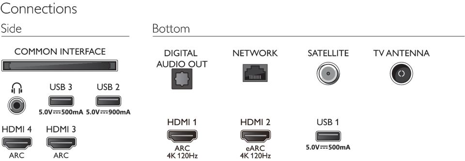

Guten Abend, ich schreibe mit einer Frage zur idealen Anschlussmöglichkeit eines Philipps OLED and einen A-S201. Derzeit habe ich dazu den Kopfhörerausgang mit einem Adapter in Verwendung. Mir scheint die Tonqualität kaum besser als bei den internen Lautsprechern und von einem ähnlichen Experiment mit einem Monitor weiß ich, dass die Qualität bei 3,5mm-Ausgängen oft miserabel ist. Nun habe ich ein HDMI-auf RCA-Adapter ausprobiert, was jedoch nicht funktioniert. (Fehlermeldung Verbindung zu HDMI-Audio nicht hergestellt) Meine Frage ist nun, wie ich den Fernseher mit geringsten Qualitätsverlusten anschließen sollte. Ist hierzu ein Toslink auf RCA-Adapter mit DA-Wandler sinnvoll oder sollte ich es mit einem anderen HDMI-Adapter versuchen? Nachfolgend die Anschlüsse des Fernsehers: https://images.phili...1?$pnglarge$&wid=960Beste Grüße und einen schönen Abend Hebfried [Beitrag von Hebfried am 10. Okt 2024, 23:54 bearbeitet] |

Die Qualitätsansprüche sind bedingt durch die üblichen Anwendungsbereiche bei einem Kopfhöreranschluss einfach minimalistischer. Mit einem HDMI-ARC-Adapter Beispiel hast Du den Ton und zusätzlich noch die Möglichkeit, die Lautstärke weiter über die TV-Fernbedienung zu regeln. Das geht bei Toslink nicht. [Beitrag von fplgoe am 11. Okt 2024, 07:26 bearbeitet] |

Einfachste Lösung: Vom "Digital Audio Out" des TV per optischem Kabel an einen solchen Konverter https://www.amazon.d...z%2Caps%2C102&sr=8-9(Beispielgerät, es gibt auch andere) und von da per Cinch an den Yamaha. Am TV muss dann die Tonausgabe von TV-Lautsprecher (oder Kopfhöhrer) auf optisch umgestellt werden. Nachteil: Die Lautstärke kann dann wahrscheinlich nicht mehr mit der TV-Fernbedienung geregelt werden, sondern muss am Yamaha eingestellt werden Ist aber wesentlich einfacher und dürfte anders als dieses HDMI-ARC Gebastele auch ohne Probleme funktionieren. [Beitrag von Hatchiko am 11. Okt 2024, 15:30 bearbeitet] |

Nein, das Kabel ist für ARC wirklich wurscht. Der TV muss unbedingt auf ARC (nicht eARC) stehen, auch wenn der Adapter das laut technischen Daten kann, das funktioniert schon bei Verstärkern und Soundbars mehr schlecht als recht. |

BT erwäge ich nur wegen der Möglichkeit die Lautstärke mit der Fernbedienung des Fernsehers zu steuern. Derzeit ist die Verbindung auch mit optischem Kabel erfolgt und bleibt dann wohl weiterhin so. Bei Verbindung mit BT zeigt der Fernseher die Meldung sinngemäß "A/V Synchronisation wurde optimiert". Bisher ist mir kein Versatz aufgefallen, aber ich nutze die Kopfhörer auch nur beim Sport oder wenn ich irgendwelche Hausarbeiten erledige und parallel z.B. ein Interview oder Lehrvideo höre. Dabei achtet man natürlich naturgemäß nicht so sehr darauf wie bei einem Film, den man sich bewusst anschaut. |
