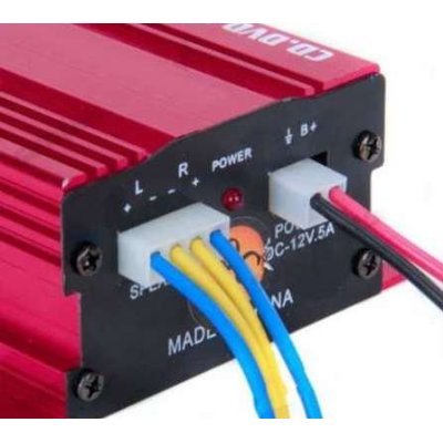

Desweiteren weiß ich nicht genau, was ich noch brauche. Der Kinter hat ja, so wie ich das sehe, bereits Kabel für beide Boxen, diese müsste ich dann nur noch verlöten. Haben die Lautsprecher dann von Haus aus bereits Kabel? In diesem Fall wäre eine Lüsterklemme ja sinnvoller.
Ein Kabel zur Stromversorgung hat der Kinter Verstärker ja ebenfalls: sind das dann "offene" Kabel oder sind dort bereits Anschlüsse für den Akku dran bzw. wie heißen die Anschlüsse dann genau?
Welche Kabel benutze ich überhaupt? Ich habe noch ziemlich viel Litze hier herumliegen, aber nur 0,25mm². Das ist für meine Verwendungszwecke sicher zu dünn, oder?
Kippschalter okay?

Bei den Chassis sind Kabel dabei und du kannst die Kabel dort anlöten oder mit Faston anstecken. Evtl. sind sogar an einem Kabelende bereits Stecker.
Ein Kabel zur Stromversorgung hat der Kinter NICHT. Du brauchst einen Hohlstecker.
Voltmeter und Ladegerät sind okay, aber wozu ein Ein/Ein-Schalter?
Verdammt, da habe ich mich wohl zu sehr auf das Produktbild verlassen. Kippschalter hat sich somit auch erübrigt, dachte ich bräuchte beim Kinter einen.
Welchen Hohlstecker genau? Wenn ich "Hohlstecker" Reichelt suche, finde ich da relativ viel. Wie schließe ich denn sowas an den Akku an?

Einen Schalter würde ich trotzdem verbauen. Ansonsten musst du immer das Stromkabel ziehen.
http://www.reichelt....UPID=3275;artnr=KS+4
Ich meine, der hier ist es.
http://www.reichelt....D=3258;artnr=HS+25-9

Bin mir nicht sicher ob es ein 2,1 oder 2,5mm Stecker ist.

Die Verkabelung von Verstärker und Akku habe ich noch nicht so ganz verstanden. Beim Verstärker habe ich doch eigentlich diesen 2-Pin Anschluss, oder nicht? Wie kriege ich denn diesen Hohlstecker an die beiden Pins und wie bzw. mit welchen Steckern schließe ich das dann an den Akku an? Die Stecker sollten ja für den Ladevorgang auch abnehmbar sein, richtig?
Der Verstärker hat eine Hohlsteckerbuchse.
Der Akku hat Faston-Stecker.
Du kannst dann für das Akkuladen entweder immer umstecken, oder du legst dir Ladebuchsen nach außen, etwa mit Bananensteckern. Beispiele gibts im Thread für fertige Boxen.

Und du meinst, dass der hier passt?
Würdest du mir bitte einen Link für den Stecker an den Akku schicken? Bei Reichelt finde ich wieder nichts.

#24 erstellt: 23. Apr 2013, 16:48
Ich denke ja, wobei die frage ist, ob der Innendurchmesser 2,1 oder 2,5mm ist...
Reichelt findet für das Stichwort Faston einiges. U.a.
http://www.reichelt....9;artnr=FSH-B-4%2C75 Müsstest mal bei der Breite der Steckverbinder vom Akku gucken.
Eine Fernbedienung würde ich nur verwenden, wenn die nicht so teuer ist, da ich an die Budgetgrenze komme. Dann müsste ich den Verstärker doch aber optisch ansteuern und damit müsste ich den an die Außenseite bauen oder einen Spiegel verwenden ... oder?
Die Fernbedienung und das Remote-Kabel, um den IR-Sensor recht frei platzieren zu können ist im Lieferumfang der Kinter enthalten.
Ich hätte kein Problem damit, die Lautstärke am Verstärker einzustellen, aber dann muss ich da auch ohne Probleme herankommen und das ist gerade während der Fahrt schwierig, schätze ich.
Im Bilderthread ist ein schönes Beispiel dafür, wie man die Front des Kinter schön von Außen bedienbar macht. Ansonsten: Fernbedienung.
kwapo
#25 erstellt: 23. Apr 2013, 17:42
Der Innendurchmesser für den hohlstecker des kinters ist 2,1mm.
Käffchen
Schaut ab und zu mal vorbei
#26 erstellt: 24. Apr 2013, 12:04
Da wird mir ja so einiges klar ... der Verstärker, den ich auf Amazon verlinkt habe, ist der MA-150 und nicht der MA-700. Der hat andere Anschlüsse (siehe Bild), deswegen die blöde Frage zum Hohlstecker.
Und die Fernbedienung hätte der auch nicht gehabt.
Der Stecker für den Akku entspricht auch der richtigen Größe. Hätte mich wohl lieber durch die Übersichts links klicken sollen, als über das Suchfeld den passenden Stecker zu finden, da kam nichts dergleichen heraus.
So wie ich das sehe, brauche ich also nur noch Kabel. Welchen Durchschnitt wählt man denn in der Regel? Sind 2,5mm² okay?
EDIT: Noch eine Frage, die mich als Freund von kühlen Bauteilen interessiert: brauche ich bei der Wärmeabgabe innerhalb des Gehäuses denn keinerlei Kühlung, auch wenn die Box mal für eine Stunde in der prallen Sonne steht?
EDIT2: Welche Sicherung sollte ich verwenden?
[Beitrag von Käffchen am 24. Apr 2013, 12:37 bearbeitet]
zykooo
#27 erstellt: 24. Apr 2013, 13:51
0,75-1,5mm Querschnitt reichen. Außer du planst meterlange Kabelstrecken.
Die Box hat in der prallen Sonne nix verloren Das mögen weder der Verstärker, noch die Chassis.
Sicherung: 10A träge.
Käffchen
#28 erstellt: 24. Apr 2013, 14:07
Diese hier?
Wie berechnet man denn, welche Sicherung man benötigt? Die Sicherung kommt bestimmt zwischen Akku und Verstärker, richtig?
zykooo
#29 erstellt: 24. Apr 2013, 15:36
Ich würde eine KFZ-Flachsicherung nehmen, die bekommt man notfalls auch Sonntags an der Tanke neu.
Die Sicherung kommt in die Phase-Leitung direkt vor alle Verbraucher, ja.
Du kannst ggf. auch eine 7,5A-Sicherung nehmen.
