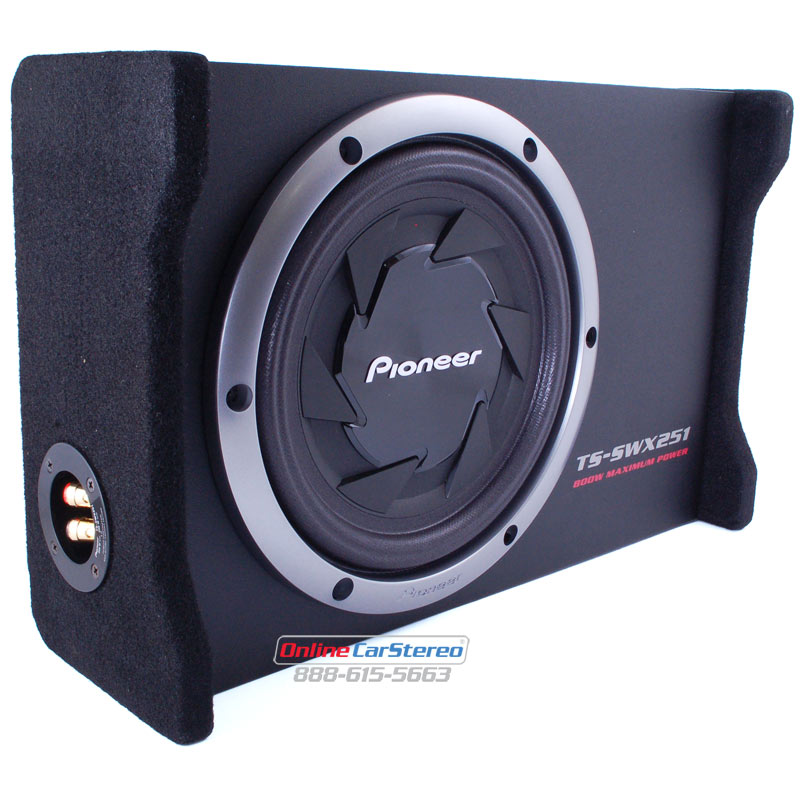

Hallo liebe Com, da mir hier schon oft geholfen wurde versuche ich es auch dieses mal. Hatte vor eine BoomBox zu bauen blablabla.. les ihr alles tausendmal im Jahr ich weiß.. aber aus Platzgründen kam mir bzw einem Kumpel die Idee nen Subwoofer zu verwenden, den man in Radmulden bzw unter dem Beifahrersitz bauen kann zu verwenden. Ich habe leider nur noch nie die Möglichkeit gehabt so einen Subwoofer mal zu testen und deswegen ist die Frage, ob die Dinger überhaupt klingen und nen Druck aufbauen und wie sie sich in der freien Natur (nicht geschlossene Räume) so verhalten. Hat jemand Erfahrung? Sind die gut oder eher nicht? Hoffe ihr könnt mir helfen. Es geht nur um die Subwoofer um nichts anderes. Vielen Dank Lg Jonas |

Zu wenig Volumen. Wird nicht laut und klingt nicht - oder braucht irre viel Power vom Amp. |

Car Hifi Equipment wird häufig für kleine Volumina Entwickelt. Leider zu Lasten des Wirkungsgrades. Im Auto kein Problem - man kann den fehlenden Wirkungsgrad ja durch mehr Leistung ersetzen. Der Druckkammereffekt hilft einem auch noch... Funktioniert also Prima. Es gibt sogar extra Flachwoofer um den speziellen Einbausituationen gerecht zu werden. Alles kein Thema. Dein Problem ist allerdings die Nutzung ausserhalb des Fahrzeugs... Viel Leistung aus einer Batterie = wenig Laufzeit. Gehäuseabstimmung passt auch nicht mehr im Freien... Ist eben alles ein Kompromiss... Grüße, Köter |

Erfahrungen? Klar: Hab mal nen Audio System Radion 12 Plus in der Reserveradmulde eines Opel Astra G verbaut. (Gehäuse 55l BR mit nem ??? Port) Endstufe war ne Radion 4-Kanal im Brückenbetrieb (3+4) Oder nen Atomic Energy 10S4 in dem Seitenteil von nem Audi A4 8E Avant. (19L geschlossen) an einer Audiobank F23. Rainbow Hammer im Kofferaumboden eines Nissan Pathfinders an Audiobank F23. Klingen alle ganz gut. Rainbow schön tief. Durch die kleinen geschlossenen Gehäuse ist der Pegel aber begrenzt. Der 55l BR in der Reserveradmulde konnte schon zulangen - eher ein Spaßwoofer. Im freien hab ich sowas aber nie getestet, schließlich wurden die Treiber ja "versteckt" eingebaut... Was du jetzt aber für Antworten erwartest erschließt sich mir nicht so ganz... Grüße |

Nein, der Sub hat ein eigenes MDF-Gehäuse dessen Grundfläche einem Oktagon entspricht. Dieses Gehäuse sitzt dann in der RRM. Die RRM als Gehäuse zu nutzen empfiehlt sich nur wenn man die Mulde extrem versteift mit Bitumen, Alubutyl, GFK, oder sonst was.
Wie meinst du das nun wieder? Ohne Gehäuse? Das klingt eben nach garnichts, der akustische Kurzschluss verhindert eine Druckänderung im Raum. Vielleicht meinst du eine offene Schallwand? |
