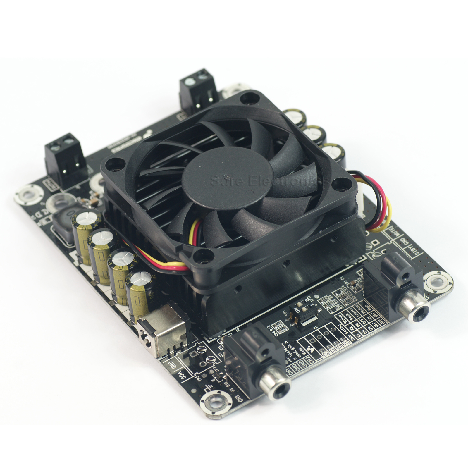

So ich stehe jetzt vor meinem Sure Platinenverstärker (link 2) und bin mir nicht ganz sicher mit den Anschlüssen. Bevor ich was kaputt mache frage ich lieber.
Ich behaupte einfach mal:
Die 2 großen cinch stecker links sind der audio eingang, dazwischen ist als lötstelle nochmal der audioeingang. (Warum 2 löcher pro anschluss?)
Oben steht vcc und gnd, das ist die 12v stromversorgung. Daneben ist eine anschlussbuchse, wahrscheinlich eine alternative zu den Lötstellen.
Rechts sind 2 doppelklemmen, das sind die 2 ausgänge für die Lautsprecher.
Links ist noch ein minischalter mit 2 hebeln. Daneben eine tabelle die besagt welche der 4 schaltstellungen weak, low, medium oder high ist. Das wird denke ich dieser Limiter sein mit den Dipswitches?
Soweit alles richtig?
Unten steht stby und gnd. Daneben steht mute und gnd.
Muss ich bei mute und gnd meinen lautstärkeregler anschließen?
Was ist mit standbye, brauch ich das? Wird da ein ein/ausschalter angeschloßen? Werde meinen schalter einfach in die Zuleitung klemmen. Oder gehört standbye auch irgendwie zur lautstärkereglung?

saniiiii
#17 erstellt: 02. Jul 2014, 07:15
ich hoff du hast dir den nicht von dem geposteten link bestellt
mute und standby kannste ignorieren.
die cinchdinger sind das signal, hochstecker-buchse der strom, schraubklemmen die lautsprecher.
die 4 dipswitches regeln den gain. das volume controll kit glaub ich wird auf dem amp iwo aufgesteckt, ich weiß nur nicht wo, ich hab das teil selber nicht in der version^^

ich glaub du hast das falsch verstanden mit genau dem link^^ es ist genau der verstärker^^ aber nicht der verkäufer
"Sure TDA7492 (bei ebay unter dem Namen sure_hifi)" hieß es oben, tut mir leid wenn du das falsch verstanden hast.
mit der verlinkung dachte ich du meinst nur den verstärkertyp, nicht dass du genau diesen einen überteuerten verstärker kaufst^^ der normal-bepreiste wär der vierte in der ebay-suchliste gewesen ...

Mute, Standby, brauchst du nicht!
Welchen Lautstärkepoti hast du denn bestellt? Bitte mit direktem Link, da gibt es nämlich 2 Versionen.

Dann bin ich ja beruhig wenn mein Verstärker passt. Habe da wohl Lehrgeld bezahlt. Als ich gesucht habe vor dem kauf hatte ich die wahl zwischen 35€+10€versand oder 45€ kostenloser Versand : D
Hätte mal international suchen sollen
Naja was solls, anderseits ist er schnell gekommen und da nächstes Wochenende schon das erste Festival ansteht ist der fehler wohl nicht ganz so tragisch.

#25 erstellt: 03. Jul 2014, 10:11
Man haette auch von sure hifi die tntexpress version fuer 10dollar aufpreis nehmen koennen. Waer in 3-5tagen da und immernoch 10euro billiger xD.
Aber wenn wir dabei sind, waere doch n kandidat fuer sammelbestellungen. Sollten wir vllt n sticky dazu eroeffnen?
