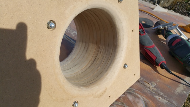

Ich dachte eher daran die Gewindestangen mit normalen Muttern statt den Hutmuttern zu verschrauben und dann drüberspachteln. Der Port ist jetzt um 4 Platten auf 25cm gekürzt worden, somit um 1cm länger als der Schachtport. so werd ich die Platten nun auch verleimen und dann innen glatt schleifen ![]() Mit dem Trennschleifer und einer Fächerscheibe kommt der grobe Aerotrichter drauf, Feinarbeiten dann mit dem Schwingschleifer und der Hand Wird schon werden |
st3f0n
Moderator |
#563
erstellt: 10. Feb 2016, 18:10
Frag doch mal in deinem Bekanntenkreis, ob dort jemand eine Oberfräse samt Abrundfräser hat, das ist eine Arbeit von 5 Minuten und von Hand bekommst du es nicht besser hin. |

Okay, 40mm ist schon echt viel. Aber selbst mit einem normalen Abrundfräser kann man sich schonmal eine Menge sparen, da wird ja schon recht viel Material abgetragen. |
Chri996
Stammgast |
#566
erstellt: 10. Feb 2016, 18:52
Oberfräse inkl. Abrundfräser sind vorhanden, leider nur mit 2cm Radius. Was größeres passt auch in meine Oberfräse nicht rein Hab schon genug probiert bei der Rundung, mit der Oberfräse bekomm ich leider keinen Aerotrichter hin |

Die Idee stand auch mal im Raum, nachdem es aber mit der Fächerscheibe sehr gut funktioniert hab ich mir die Frässpiele erspart. Auch würde die Rundung dann zu groß werden sodass ich sie nicht mehr auf dem Deckel unterkriege |

Materialkosten bisher um die 20€, da komm ich mit Plastikports nicht so günstig. Auch bekomme ich 2 16er Aeros nicht nebeneinander in die Platte. Ein 20er Aero wäre auch teurer und die Zeit muss auch vergehn Einfach Löcher in eine Platte machen kann jeder, selbst so einen Port bauen ist mal was anderes. Ich hab Freude daran selbst etwas zu schaffen bzw. versuchen |

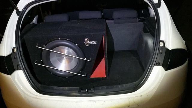

@Reizung: Danke für den Anhaltspunkt ![]() @LexusIS300: Mir auch, wo haben die das Foto nur her? |
LexusIS300
Inventar |
#586
erstellt: 15. Feb 2016, 21:36
Wie macht sich die Kiste? Typisch Fertiggehäuse zu hoch abgestimmt? GZ hat ja bei BR Gehäusevorschläge immer arg hohe Abstimmungen |
Chri996
Stammgast |
#587
erstellt: 16. Feb 2016, 09:02
Der Port hat 280cm2 und ist ca 50cm lang, das Gehäuse hab ich noch nicht vermessen... dürfte aber eher unter 100Liter liegen. Somit irgendwas zwischen 42-45Hz Bekomme aber in den nächsten Tagen mein nächstes Paket, dadurch wird die Abstimmung seeehr tief werden ![]() Mit dem Port vom Drag Gehäuse komm ich momentan nicht weiter, muss mir erst überlegen wie ich innen am besten schleifen kann. Durch die Rundung fällt der Schwingschleifer leider aus [Beitrag von Chri996 am 16. Feb 2016, 09:05 bearbeitet] |

Nen Rundläufer iwo besorgen und nen Schleifmops drauf, praktisch wie ne Fächerscheibe nur fürn Rundläufer. |
Böötman
Inventar |
#589
erstellt: 16. Feb 2016, 17:15
Nimm ne Küchenrolle und leg ne Bahn Schleifpapier außenrum. Wenn das nicht reicht dann wickelst du noch was drauf. |

Da ist ja schon was abgekommen vom Port! Rundest du nach außen auch noch stärker ab? Grüße, Carsten |
Böötman
Inventar |
#602
erstellt: 21. Feb 2016, 13:10
Von Außen finde Ich´s schick. Kannst dir ja ne Radienschablone (stück Pappe oder dünnes Holz) machen, dir die derzeitige Form abnehmen und diese innen wie außen mit der originalen Aeroportformgebung vegleichen. (Vergleiche deine Schablone mit der Skizze der Produktbeschreibung)Nach meiner Einschätzung muss außen wie innen noch viel mehr Material weg, in etwa soviel, bis der Radius deine Verschraubungen tangiert. Prüf das mal leiber mit ner Schablone nach. [Beitrag von Böötman am 21. Feb 2016, 13:15 bearbeitet] |
