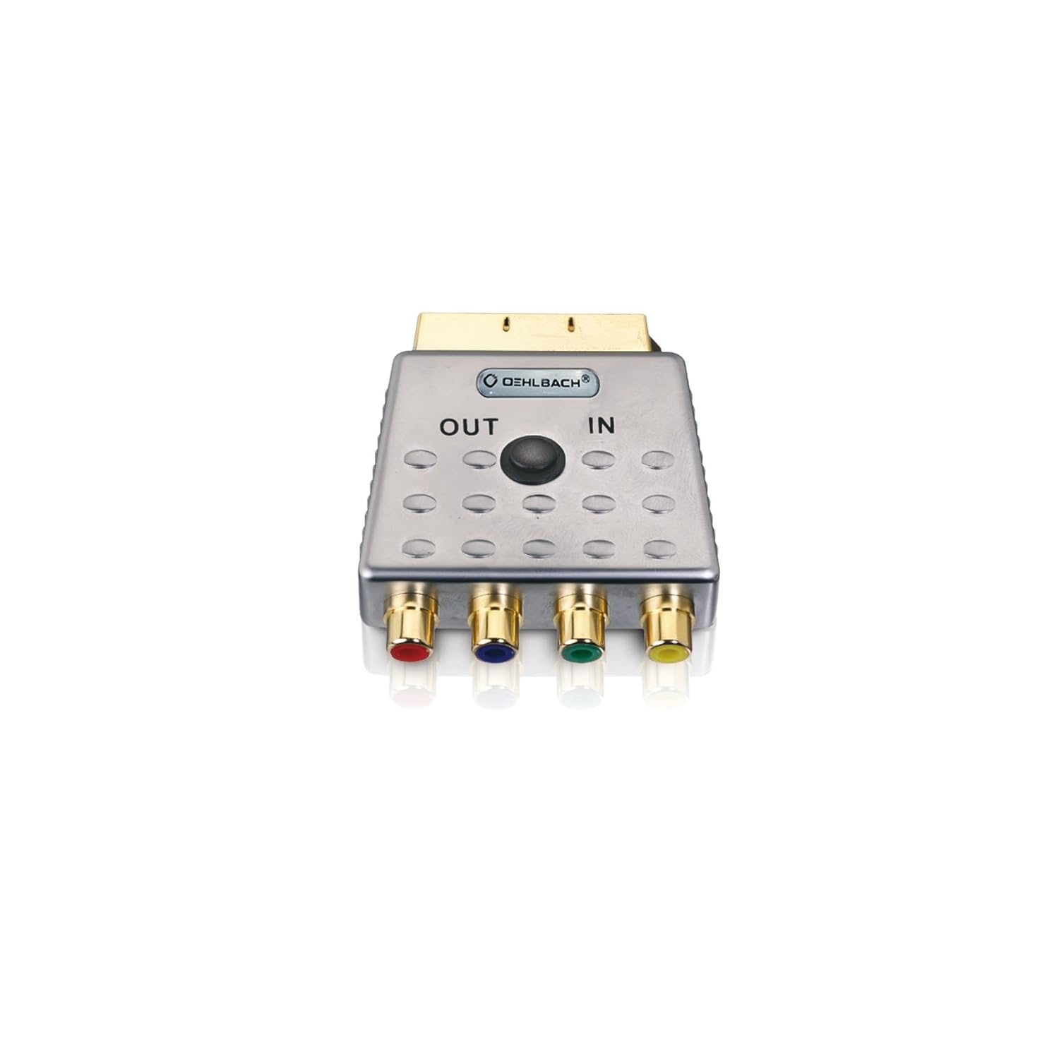

Hi, ich habe zur Probe einen VP50pro bekommen, und möchte ihn jetzt an meinem Satreceiver anschließen. Zur Auswahl steht mir Scart und Composite. Im Netzt habe ich Scartstecker gesehen, die das Signal auf Yuv oder RGB wiedergeben. Ist so ein Stecker dem Composite vorzuziehen? p.s. mit dem Signal soll mein Plasma gefüttert werden... Danke Manuel |

Scart auf YUV bringt Dir nur dann was, wenn der Receiver auch wirklich YPbPr über Scart ausgeben kann. Ein Anschluss via RGBs klappt dagegen sicher, das sind dann Adapter mit Scart auf 4x Cinch, z.b. sowas: http://ecx.images-amazon.com/images/I/61WFBooTFqL._AA1500_.jpgGrüße Tobias PS: und ja, YUV und RGB sind deutlich besser als Composite. [Beitrag von Fudoh am 14. Mrz 2011, 00:42 bearbeitet] |

Danke erstmal, könntest Du bitte den link checken, der führt bei mir ins Nirvana... So etwas http://www.amazon.de...d=1300115220&sr=1-12sind aber nur 3xcinch, warum auf 4 cinch? Danke Manuel |

Der Link oben funktioniert bei mir. sowas hier brauchst Du: http://www.amazon.de/dp/B001F7HXUW4x Cinch, weil deine Quelle eben kein YUV über Scart ausgibt, sondern ein RGB Signal, das 4 Leitungen benötigt (R/G/B und Sync). Grüße Tobias |
