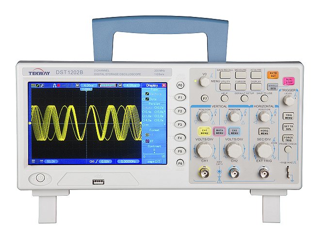

#69 erstellt: 16. Sep 2011, 18:33
Wenn ich will, dass es niemand "kopiert", dann melde ich da ein Geschmacksmuster an (das klappt siehe Apple sogar auch mit sehr pauschalen Designmerkmalen, z.B. Bildschirm auf der linken Seite bei nem Oszilloskop wäre hier der Vergleich zu der zentralen Ausrichtung des Display beim iPad). Zudem hab ich oben auch geschrieben, dass das Design inzwischen verändert und sogar verbessert wurde. Das von mir oben verlinkte Bild enthält ein Tekway Modell der ersten Reihe bzw. einen Prototypen.
http://www.pinsonne-elektronik.de/media/images/dst1202b-vorn.jpg
Für mich zählen gerade bei einem Messgerät mehr die inneren Werte als eine Ähnlichkeit eines Prototypen zu einem anderen "Markengerät" (der ggf. sogar im gleichen Werk produziert).
Bei Smartphones etc. würde ich dir sogar ggf. noch Recht geben mit dem Design und Entwicklungsarbeit. Aber bei einem Oszilloskop, ich bitte dich.
Oder wartest du auf die Unterlassungsklage von einem Besenhersteller an einen anderen wegen der Ähnlichkeit des Aufbaus (Holzstab und Borsten unten)? Für mich zählt z.B. die Haltbarkeit der Borsten und nicht ob das Holz den gleichen Farbton hat.
Aber hier denke ich, denken wir verschieden - mich interessieren die inneren Werte und wie ich anhand deiner Pauschalisierungen (Wer zahlt deinen Lohn?) tippe ich auf eine oberflächliche Denkweiße deinerseits.
MFG Johannes

Und wie Herbert schon schrieb, scheints da ein beträchtliches Übersprechen der Kanäle zu geben. Damit wäre das Gerät eigentlich ein Fall für die Tonne.
Dies ist nicht der Fall.
hantek52_1
Und es handelt sich hier definitiv nicht um einen "geiz ist geil clone". Du hast dir nicht mal die Mühe gemacht, das neue Bild von Pinsonne zu vergleichen, denn da fällt auf, dass einiges verändert wurde. Natürlich wurden für Oszilloskope typische Züge wie in einer Reihe oder Gruppen angeordnete Knöpfe beibehalten, aber dürfen nur deutsche Hersteller vom deutschen Vaterland die in solchen Formen anreihen und Chinesen nur mitm "Hello Kitty" Logo links und rechts vom Display? Ich bitte dich.
MFG Johannes

Zudem einfach mal zu behaupten, dass das Gerät billig verarbeitet ist, ist Unsinn
Die Dinger sind alle billig verarbeitet. UNI-T , Rigol , und auch das Ding um das es hier geht.
Es ist halt billig und kostet in China vermutlich weniger als eine SUV-Tankfüllung.
Ich betrachte es als das was es ist : Billig.
Es ist ein billiges Ding.
Es gibt billige Fahrräder, billige Autos, billige Unterwäsche, billige T-Shirts und billige Messgeräte
Und wenn man diese Dinge etwas länger benutzt (und ehrlich zu sich selbst ist), dann merkt man DAS auch.

Und was erwartest du? Vergoldete Taster? Handsignierte Handbücher?
Ich arbeite beruflich mit sehr guten und auch teuren Messgeräten wie z.B. von R&S und entsprechenden Konsorten. Und ich muss ehrlich sagen, dass mir dieses Tekway Gerät für zu Hause vollkommen reicht. Ich muss hier keinerlei Dokumentation mit 0,1% Genauigkeit etc. machen, genausowenig eine Pass-Fail Kontrolle, es ist kurz gesagt zum Basteln. Und da ist sicherlicher ein 5k Gerät toll, keine Frage. Aber wozu brauch ich diese Genauigkeit oder eine halbjährliche Kalibrierung bei einem Gerät bei dem die Messwerte nur mich etwas angehen und ich selbst einschätzen kann, ob die hinhauen usw.?
Ich glaube dass ihr viel zu hohe Ansprüche stellt an ein Gerät dass auch nicht den Anspruch hat in einer industriellen Fertigung eingesetzt zu werden.
Und alles schlecht machen weil es nicht in der preislichen Oberliga spielt ist Unsinn. Oder ist für dich ein Opel Corsa billig weil er nur 160km/h schafft und ein Porsche seine 280km/h? Die Verarbeitung ist im Vergleich natürlich "billig", aber meinst du nicht, dass wir hier genauso eine andere Zielgruppe haben? Sicherlich wünsch ich mir auf der Autobahn dass der Corsa auch die 280km/h mit der Beschleunigung des Porsches schaffen würde, aber wenn ich das Auto z.B. nur in der Stadt einsetze, dann ist hier der Porsche von Nachteil denn er braucht mehr Kraftstoff und ist auch ein interessantes Ziel für Autodiebe.
Und das Tekway Gerät war zu dem Zeitpunkt als ich es gekauft hab quasi der Porsche unter der 300-800€ DSO Klasse. Da gab es das Gerät von Owon nicht einmal, dieses Owon Gerät ist deutlich aktueller.
PS: Ich tipp eher auf eine Kopplung durch die Leitungen oder direkt im Funktionsgenerator bei den "Messungen" bei denen ein Übersprechen zu sehen ist. Zudem wurde in keinem Teil des Video die Verkabelung und die Funktionsgeneratoren beschrieben. Daher kann ich diese Berichte nicht als sachlich betrachten. Eher als grobe Schätzung. Und da kann ich viel manipulieren. Es gibt auch das tolle Sprichtwort "Glaube keiner Statistik die du nicht selbst gefälscht hast.". Genau das trifft bei diesen Testvideos zu, ich hab hier keinerlei Referenzen die mir sagen, dass der Herr da sich gut auskennt (ich will ihm jedoch auch keine Ahnungslosigkeit unterstellen), aber selbst halbwegs seriöse Tester wie die der Zeitschrift der Test scheitern an Tests zu technischen Geräten, denn selbst sie schaffen es nicht objektiv geschweige den korrekt zu testen-
MFG Johannes
Nun, du hast da wohl das Signal des Kalibrators genommen, ein 1kHz-Rechteck mit ca. 2µS Anstiegszeit.
Für diese Darstellung würde ich über den Daumen 125kHz Bandbreite peilen.
Ein Steilflankiger Puls mit ein paar nS Anstiegszeit sollte da schon sein, oder ein Rauschsignal, wie in dem Video.
