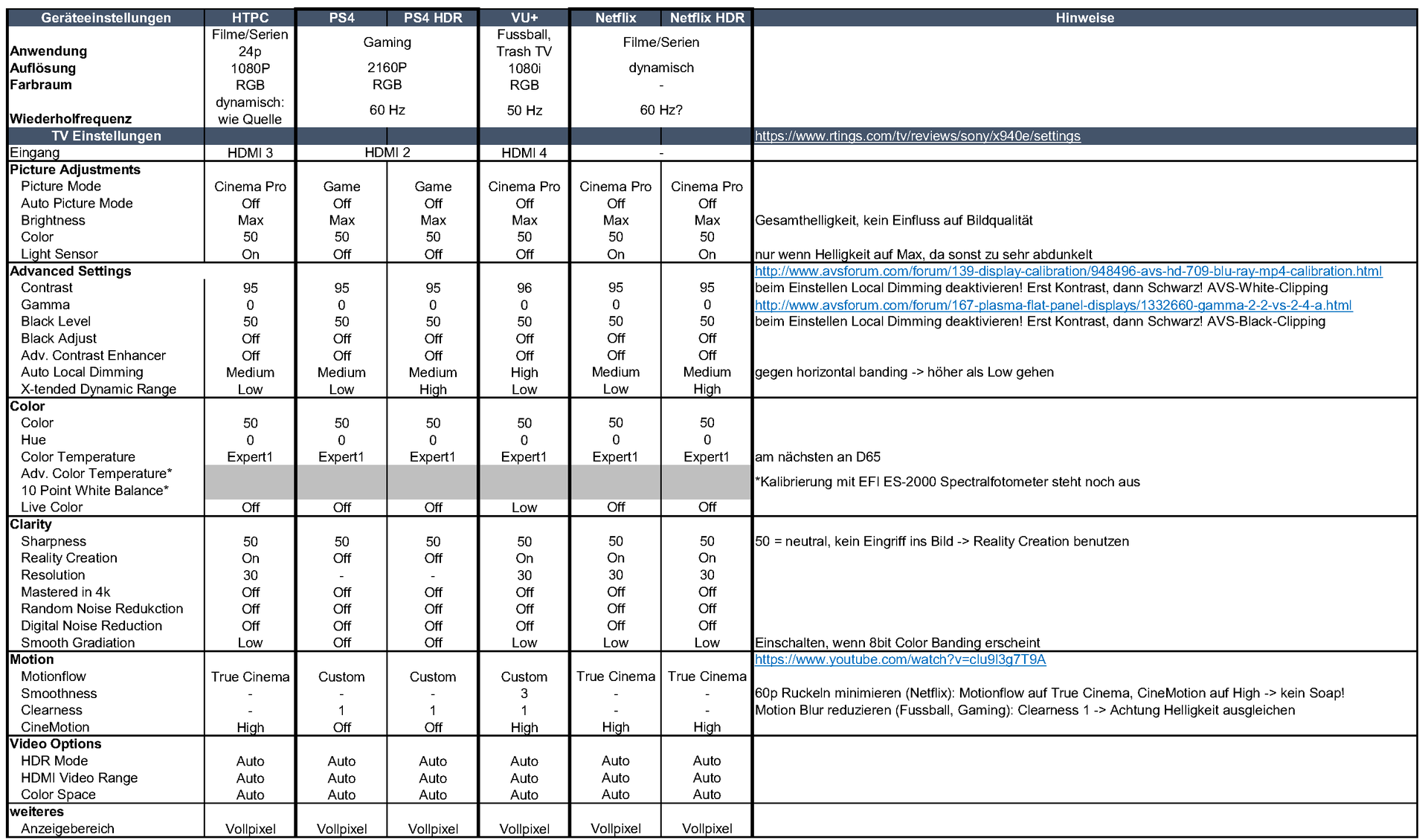

erstellt: 18. Mrz 2018, 13:53
Moin, anbei meine Einstellungen. Besonderheit ist wohl Lichtsensor im Filmbetrieb an mit gleichzeitig Helligkeit auf max. Sobald Klarheit genutzt wird dann den Lichtsensor aus, da das BFI ja schon enorm Helligkeit raubt. @Harry: niemals am Schärferegler drehen. Lieber die Reality Creation nutzen :-) Direktlink [Beitrag von Yega am 18. Mrz 2018, 13:54 bearbeitet] |

#59
erstellt: 18. Mrz 2018, 17:06
Topliste danke, werd ich mal ausprobieren. Hab gerade einmal fest gestellt, dass sich beim Umstellen der Bildmodis mit einer Eingangsquelle, der Lichtsensor nich getrennt ab bzw ausstellen lässt. Also wenn er eingeschaltet ist, wird er für alle Bildmodis eingeschaltet - ist irgendwie ja nicht zielführend. [Beitrag von harry_vt am 18. Mrz 2018, 18:40 bearbeitet] |

erstellt: 29. Apr 2018, 10:19
@Yega - Danke für die Liste... ähnelt meiner Liste sehr. Bin gespannt auf Deine Farbwerte... steht das bei Dir demnächst an? |
