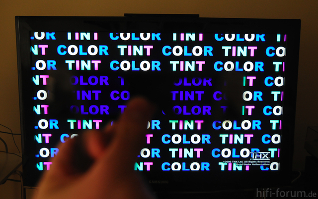

Hallo zusammen, ich habe folgendes Problem. Ich habe mir die THX Calibrator BluRay mit Blaufilterbrille gekauft. Kontrast und Helligkeit optimal. Einstellung 95/45. Probleme bekomme ich allerdings mit der Farbe und der Blaufilterbrille. Zuerst kommt dieses Bild um Tint einzustellen. ![]() Hier besteht schon das erste Problem. Standard ist ja G50/R50. Ich muss aber G40/R60 einstellen damit die Farben gleich sind. Ansonsten ist das I und das T deutlich dunkler bzw. zu unterscheiden. Kann das richtig sein G40/R60??? Noch problematischer wird dieses Bild (sind Bilder aus dem Internet aber vergleichbar) ![]() Hier geht es um die Farbeinstellung. Bei COLOR ist das CLR blau und OO weiß. die blauen Buchstaben sehen aber komplett anders aus als die weißen. Ich muss unter Farbraum Benutzerdefiniert -> Blau -> Regler auf 100!!! setzen damit das Wort COLOR mit Hilfe der Brille eine Farbe hat. Das kann doch nun definitiv nicht richtig sein. Standardwert ist 50. Hat jemand eine Idee wie ich TINT und COLOR richtig einstelle ohne die Regler so extrem zu verstellen? Zur Info: Alle Bildverbesserer aus. Kontrast/Helligkeit/Farbe = 95/45/45 u. Farbraum Auto. Tv = Samsung 55ES7090 |

Hat das Gerät einen RGB-Modus? Solltest Du in den erweiterten Einstellungen finden. Dann wählst Du blau und vergisst die Blaufilterfolie. Bin mir aber nicht sicher ob Dein TV das hat. Eventuell hat er ja auch schon die Testbilder an Bord. Mein PS60E6500 bringt beides mit. |

Muss ich nachher mal gucken aber ich denke mal schon. Also wähle ich dann Blau und stelle dann mithilfe der Testbilder ein sodas COLOR und TINT eine Farbe ergeben richtig? Aber ist die Blaufilterbrille dann mit einem "falschem" Blau ausgeliefert worden oder wie kann ich mir das vorstellen? |

Das würde ich nicht machen, da das nicht funktioniert. Der Blaumodus kommt in der "Signalkette" vor dem Panel, also kann er das, was das Panel macht, nicht beeinflussen. G/R ist etwas merkwürdig Blau bei Blau auf 100 kommt hin. |

Hast du denn noch eine andere Idee wie ich TINT richtig eingestellt bekomme? Bei Blau 100 wäre dann max. Wert! Also dann Benutzerdefiniert R=R50/G0/B0, G=R0/G50/B0, B=R0/G0/B100 und dann gibt es noch Gelb=R0/G50/B50 (war das glaub ich). Kann das so hinkommen? |

Ich benutze mein x-rite i1 display pro zum Kalibrieren. Checke ich danach mit dem Blaufilter im TV und dem eingebauten Testbild, so ist das Ergebnis schon ziemlich überzeugend. Ich verstehe, was Du bezüglich der Signalkette sagst, aber weit weg wird er mit der Methode nicht liegen und allemal besser, als Color und Tint nach Gefühl einzustellen odrr unangetastet zu lassen. |

So hab jetzt tint auf g45/b55 stehen dann kommt das mit dem Bild ganz gut hin. Aber mit der Farbe komm ich nicht klar. Hab mal Farbraum benutzerdef. Blau auf 90 gestellt. Dann hab ich aber übelstes Blau clipping auf einer blauskala. Also das kann nicht hinhauen. Ich hab jetzt alles versucht aber ich bekomme das mit der blaufolie nicht hin. Ist eben die Brille falsch. |
