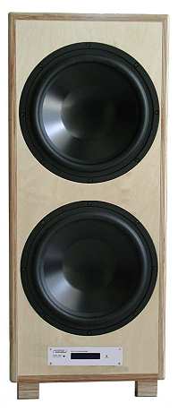

so, da hier jemand bilder sehen wollte, stell ich mal welche ein:
ist halt mdf-roh, wenn er bleiben sollte wird er tapeziert und weiß gestrichen, damit der trümmer nicht so auffällt.
gruß
ducmo
#325 erstellt: 10. Jan 2007, 01:34
Seh ich das richtig???
Der Sub steht an der Wand, direkt unter der Dachschräge, das Gehäuse steht keinen cm von der Wand entfernt und ist vielleicht 20cm tief!
Du solltest dir keine Gedanken um den "ultimativen CB-SUB" machen... du solltest dir erst mal Gedanken um die sinnvolle Aufstellung eines x-beliebigen Subwoofers machen...
mfG Jan
gürteltier
#326 erstellt: 10. Jan 2007, 01:41
ja, der sub steht an der wand, aber nicht unter der schräge, da ist ne gaube drüber. das gehäuse ist 30cm tief und steht 5cm von der wand weg. das kommt aber auf dem foto nicht so rüber.
das das nicht die ideale aufstellung ist, ist mir auch klar. aber ich kann meinen raum nunmal nicht ändern, sondern nur versuchen das beste draus zu machen.
ducmo
#327 erstellt: 10. Jan 2007, 01:53
Aber ne Gaube macht nur Sinn, wenn man die in die Dachhaut baut...
Das machts natürlich besser...
Naja... unter "das Beste draus machen" verstehe ich was anderes...
mfG Jan
