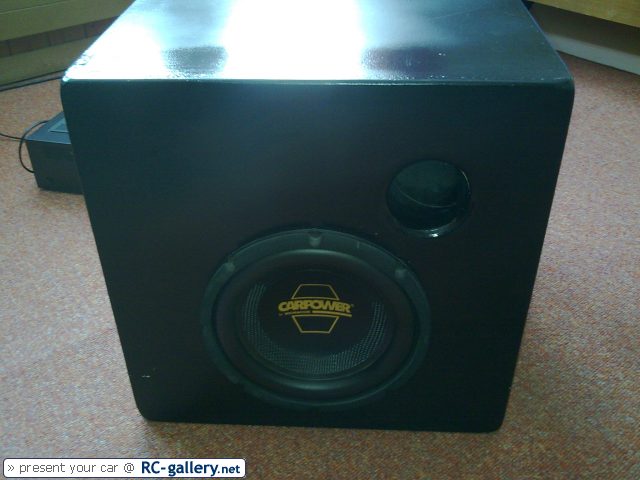

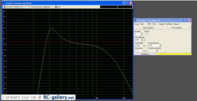

Hallo zusammen, ich hab mal vor einigen Jahren ein Subwoofer gebaut. Nun wollte ich mal fragen ob das passt, den mir ist jetzt aufgefallen das es bei hohem Pegel(zum test hab ich eine stärke Endstufe benutzt) nicht mehr sehr schön klingt. Lautsprecher: Blackbass-10 Best.-Nr.: mo-131500 EUR 116,00 24 cm Tieftöner mit Carbon-Membran. * Belastbarkeit (Nenn/Musik) = 350/500 W * Resonanzfrequenz fs = 32 Hz * Impedanz R = 8 Ohm * Kennschalldruck SPL = 86 dB (2,83V; 1m) * Gleichstromwiderstand Re = 7,2 Ohm * Kraftfaktor BL = 10,5 N/A * Schwingspuleninduktivität L = 2,8 mH * Effektive Membranfläche Sd = 325 cm2 * Bewegte Masse incl. Luftlast 130 g * Äquivalentvolumen Vas = 30 l * Freiluftgesamtgüte Qts = 0,43 (Qms=7,2, Qes=0,46) * Lineare Auslenkung xlin = +/- 15 mm * Einbaudurchmesser d = 235 mm * Aussendurchmesser d = 255 mm * Einbautiefe (nicht eingefräst) t = 138 mm Mein Gehäuse: Ausenmass: 45cm*45cm*45cm (2cm wandstärke) Port: 8cm * 21cm Nach meinen Berechnungen hab ich nicht wirklich was ideales gebaut: ![]() ![]() Hab ich einen totalen Müll berechnet oder gebaut? Könnte mir einer ein Ideales Gehäuse berechnen? Freundliche Grüsse Ireno |

Hallo Deine Simu sieht auf den ersten Blick plausiebel aus. Wenn du die TSPs richtig eingegeben hast, stimmt sie auch. Simulier das ganze aber sicherheitshalber nochmals mit allen verwendeten Filtern (also mindestens mit einem LPF). Dein Ziel ist, eine möglichst glatte Kurve zu bekommen, mit Lowpass sieht's bei BR in etwa wie f(x)=-x² aus. Als Anfang würde ich als Volumen mal ~40l in den Raum werfen. Das stimmst du auf eine nette Kurve ab. |

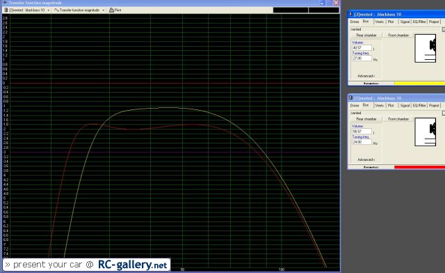

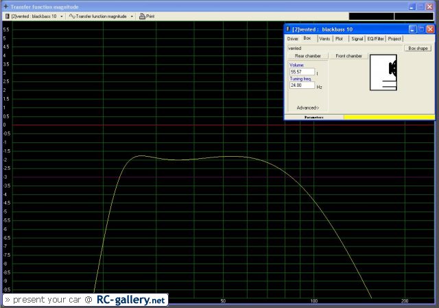

Ich hab jetzt noch mal eine Simulation gemacht. Gelb: 55l gehäuse auf 24 Hz abgestimmt 90Hz Lowpass ![]() Jetzt ist die Kurve einigermassen gerade jedoch liegt sie bei -2dB. Dies liegt jedoch am 55l Volumen. Hier noch ein vergleich mit: Gelb: 40l Gehäuse tuningfreq.: 27Hz ![]() Sollte die Line die 0dB anstreben? Und für was ist die Tuning-freq. ? Die rote Kurve hat eine tiefere Grenzfrequenz, wie tief sollte die Grenzfrequenz sein? Wird durch ein neues Gehäuse ein lohnende Klangverbesserung enstehen? Ich verwende den Sub im meinem 17m2 Zimmer. Zu 80% hör ich damit Musik jedoch wird er auch für Filme eingesetzt. Mfg Ireno |

Nein. 'Ideal' währe eine Gerader strich. Ist in der Realität aber nicht möglich. 'Ideal' in Anführungszeichen, weil das auch ne menge Probleme mit sich bringen würde: Bei realen Chassis würden sich die Ein- und Auschwingzeiten extrem verschlechtern (-> Ungenaue Basswiedergabe) und dein Raum würde so ziemlich alles vermurksen, was vermurkst werden kann (-> Raumakustik). Normalerweise sieht die Kurve, wie schon gesagt wie f(x)=-(c*x²) aus.
http://www.google.de...&fp=9c19266a9a786edb Weiteres Stichwort: Abstimmfrequenz Das 40l-Gehüse sieht schonmal ganz gut aus. Für Filme ist eine relativ tiefe f3 anzustreben, im regelfall >30Hz, für Musik reichen 35Hz idr. gut aus. Wenn du höher abstimmst bekommst du mehr WIrkungsgrad und die Raummoden werden weniger angeregt -> klingt Präziser. Um einen Neubau wirst du nicht rumkommen. Wie weit die Kurve von der 0dB-Linie entfernt ist, ist egal, da sie nur ein relativer Bezugspunkt ist. |

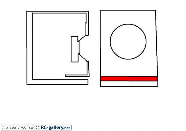

Ich hab eine Frage zum Port. Dieser wird immer extrem lang. Und zu dün darf er ja nicht werden. wenn ich jetzt einen Kanal auf die ganze breite des Gehäuse und mit einer kleinen höhe von 2-3cm mach entstehen dann immernoch Strömungsgeräusche? Den dünne Ports sollte man doch wegen Strömungsgeräuschen vermeiden. |

für ein langhubiges chassis darf die portfläche schon 1/3 bis (eher) 1/2 Sd sein.. je tiefer die abstimmung, desto länger der port, eh klar. alternative zu bassreflex wäre noch eine passivmembran, die macht im grunde das selbe wie ein BR-Kanal, allerdings gibts keine Strömungsgeräusche und man ist nicht auf eine abstimmung 'festgenagelt', da man durch anbringen von zusatzgewichten recht einfach seine abstimmung an die hörgewohnheiten und/oder den hörraum anpassen kann. nachteil - ein kanal kostet nur holz, eine passive membran kostet geld was aber in deinem fall, wo schon alles vorhanden ist, nicht die welt bedeuten würde.als faustformel sollte die passive membran ca. die 2-3fache fläche der treibenden membran haben, in dem fall zB eine 15er oder 2 12er. in winISD heißt's dann "Passive Radiator". weil du bandpass angesprochen hast - ich kenne zwar das chassis nicht, aber falls es jetzt noch anwandlungen von 'knackiger spielweise' hat, werden die spätestens im bandpass verschwinden. das soll keine wertung darstellen, wenn mans mag, ists ja ok. nur soll dir klar sein dass das weicher spielt. grüße |

Ich will kein bandpassgehäuse. Ich hab von einem breiten Port gesprochen. Hier eine kleine Skizze: ![]() Ich hab mir nämlich überlegt ob ich das Gehäuse Funieren soll und da wäre so was einfacher, oder täusch ich mich da? |
Ireno
