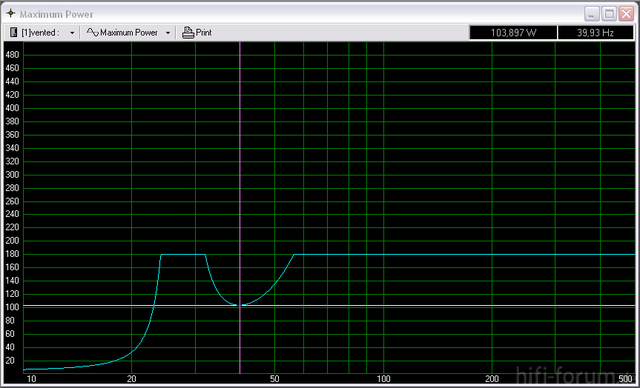

Moin, schick doch mal die *.wdr bzw. *.wpr Files rüber. Mit welcher Pe ist der Treiber angegeben? ;-) Detlef |

Moin Hier nochmals die Parameter des AW-3000 von der Mivoc Homepage: ![]() Das AM-120 besitzt einen Bassboost, mit davon abhängigem Subsonic. WinISD hat dafür extra eine Funktion, die sich "Peaking 2nd Order Highpass" nennt. Zu finden unter Filter. Hier trägst Du einfach die 3 dB für den Boostfaktor und die 32 Hz für die Boostfrequenz ein und fertig. Gleiches gilt analog für das AM-80 Modul, nur dann mit +3 und 38 Hz. Vergiss nicht, dass Du am besten auch den Übergang zu den anderen Lautsprechern mit eintragen solltest. Hierbei hat sich ein Lowpass, Butterworth 3rd Order bei 90 Hz, welcher eine Trennung bei 80 Hz via AVR gleich kommt, als recht passend erwiesen. Ansonsten stimmst Du den Sub zu hoch ab. Solltest Du prinzipiell anders trennen, so verschiebe die Frequenz einfach um die Differenz zu den 80 Hz. Falls Du zu den "normal" bis "Power" Usern gehörst, solltest Du die "Temp rise" auf ~25 stellen. Die Temperaturerhöhung der Schwingspule beeinflusst den Frequenzgang nämlich zusätzlich. Wenn man nun noch den Serienwiderstand unter "Signal" von 0,1 auf 0,3 Ohm erhöht, hat man schon eine kleine Anpassung an einen normal großen Raum, 20-25m². Den Port kannst Du am besten anpassen, wenn Du dir den Reiter "Cone Excursion" anschaust und dazu die Leistung bis zum Xmax erhöhst. Dann wechsle in den Reiter "SPL", verringer die Leistung soweit, dass Du ca 5-6 dB weniger hast. Nun wechsle in den Reiter "Rear Port Air Velocity" und in das Fenster Vents. Hier kannst Du nun den Port so lange anpassen, bis der Wert bei Velocity die 13 nicht übersteigt. Bedenke, dass Du als Vorgabe immer einen abgerundeten Port hast (One Flanged End). Bei einem Tunnel sollte auf "Two free Ends" gewechselt werden. Nun kommt der Teil, den man nicht wirklich berechnen kann. Die effektive Länge eines rechteckigen Tunnels. Diese ist nämlich von der Lage abhängig. Je mehr Fläche näher an einer, oder mehreren Seitenwänden liegt, desto mehr müsste man diesen verkürzen. Bei einem sehr flachen Port (<=4 cm) rate ich zu einer Verkürzung um 10% der errechneten Länge. Ein Tipp an dieser Stelle. macht man den Portquerschnitt absichtlich zu groß und stimmt eher zu hoch ab, also zu kurzen Port, so kann man später, durch einlegen von Leisten an den Seiten des Ports, die Abstimmung nach unten hin anpassen. Falls noch Fragen aufkommen, stell sie. Ansonsten bemühe die Suchfunktion, denn diese Kombination ist hier schon einige hundert Male besprochen worden Gruß Axel Edit: Sachlichen Fehler korrigiert [Beitrag von doeter am 31. Aug 2011, 08:14 bearbeitet] |

Hab die Daten so wie du sie hast, mal als neuen Treiber in WinISD eingegeben. Leider fängt da schon das Problem an, dass er die Daten nicht nimmt. Er sagt, die Parameter würden zueinander nicht stimmen. Edit: so es ging doch, hab den Treiber nochmal komplett neu eingegeben. Edit: Er fragt mich dann nach einem Alignment. Welches soll man da bei der Vented Box auswählen? Edit: Hab hier jetzt mal die Datei hochgeladen: Mivoc AM 3000 an Mivoc AM 120 [Beitrag von CYberMasteR am 31. Aug 2011, 08:39 bearbeitet] |

Huhu Noch einmal kurz zu der Eingabe der Parameter. Bitte nur die grünen Werte eingeben. Der Rest wird berechnet. Ansonsten kommt es sehr oft zu Fehlern. Bei "Alignment" solltest Du Dich zunächst an die Vorgabe halten. Diese wird in Abhängigkeit zu den eingegebenen Parametern ausgewählt. Das ist aber in Verbindung mit einem Subwoofer-Modul mit einer Bassanhebung sekundär, da die Parameter dadurch ziemlich "verbogen" werden. Die Vorgabe für den Port ist leider ein fester Wert und wird nicht berechnet. Aber dazu habe ich ja schon etwas geschrieben. Gruß Axel |

Okay soweit ich die Unterschiede unserer beiden Simulationen sehe, hast du weniger Volumen dafür einen wesentlich längeren Port. Okay du hast mich entgültig verwirrt. Gibt es denn eine Möglichkeit, einen kürzen Port zu bekommen? Mein (vorläufiges) Gehäuse hat am Boden eine Länge von 47,2cm, was bei dir ganz schön knapp werden würde, vor allem, da bei dir noch über 20 Liter fehlen. Ich habe das ganze nochmal mit 88,6 Liter kleinerem Port (52,8cm² x 25cm) berechnet und komme laut Frequenzgang etwas geradliniger hin. Mivoc AW 3000 - Vented Box |

Moin, ja, die limitierenden Faktoren sind das vorgegebene Volumen und die feste EQ-Funktion des AM-120. Eine elegante Möglichkeit ist die Abstimmung über einen variablen EQ - wie das beim AM-120 geht, steht schon irgendwo erklärt. Das Schaltungsprinzip sieht so aus ![]() Ich komme bei 88L auf ein BR mit D=100 und L=210mm - dazu wird der EQ im Modul angepasst. Diese langen BR-Orgelpfeifen sind mir ein Greuel. ;-) Detlef [Beitrag von detegg am 31. Aug 2011, 11:27 bearbeitet] |

Ja ich habe Fs mit 24,3Hz, die Auslenkung bei meiner Version beträgt max. 4,148mm bei 36Hz, was wohl zu viel ist. Group Delay ist aber bei allen drei Kurven sehr nah beieinander. Ich werde mal schauen, was ich mit dem Port mache. Macht es eigentlich was aus, wenn ich den Port am Boden und an der Rückseite entlang lege, er damit 37,7cm x 2,1cm ist? Gibt es denn ein zu schmal? Naja modifizieren des Aktivmoduls wäre eine Möglichkeit, nur habe ich nicht das Equipment und Anleitung welche Bauteile raus, oder umgebaut werden müssten, um den Bassboost zu entfernen, da der ja mit dem Subsonic Filter gekoppelt ist. Den Subsonic wollte ich schon drinbehalten, da ich mit zu tiefen Freqenzen schon schlechte Erfahrung gemacht habe. Off-Topic: ich hatte vorher einen Canton AS 85 SC und habe Tron Legacy auf BluRay angeschaut. Dabei war es bei diversen Szenen so, dass der Sub einen rieeeesen Hub gemacht hab, Luft bis zum gehtnichtmehr bewegt hat, aber von einem Ton keine Spur war. Deshalb trägt das Projekt bei mir auch den internen Titel Tron Legacy, da ich einen Sub haben möchte, der wirklich nur das abspielt, was er auch kann. An die Maße bin ich nicht zwingend gebunden, nur habe ich gestern den ganzen Tag damit verbracht, das Gehäuse zu zeichnen, Maße einzugeben und zu berechnen (bin kein Freund von Sketchup). Das Gehäuse darf aber nur 40cm breit sein und maß 65cm hoch, die Tiefe ist nicht relevant, da der Sub hinter der Couch verschwindet. |

Gut hab die ganze Zeit noch simuliert und hab nun eine für mich umsetzbare Lösung mit dem Bassreflexport usw gefunden. Daten sind wie folgt: Volumen 70 Liter Tuning Freq 25Hz 10,2cm Bassreflexrohr Länge 47cm Als Datei gibts das Ganze auch nochmal: Mivoc Vented Box Vers. 2Ich habe den Frequenverlauf erst komplett ohne Filter durchgeführt und die Filter dann nachträglich hinzugefügt. Sieht für mich ganz okay aus. [Beitrag von CYberMasteR am 31. Aug 2011, 15:58 bearbeitet] |

Die Tuningfrequenz ist weiterhin IMHO zu hoch, manche sagen zwar 2Hz unter Reso wäre ok, für mich ist Reso allerdings unteres Ende der Fahnenstange, also 27Hz. Das ne 300Hz Reso dank Klirr und Clipping hörbar werden kann ist richtig, aber bei mehr als 50k Reynolds im Port wird der Klirr deutlich mehr stören als die 300 Hz. |

Das du bei 100W aus dem linearen Bereich gehst, um so höher du mit der Tuningfrequenz gehst um so niedriger wird der Buckel, allerdings geht auch die Belastbarkeit früher wieder in den Keller, noch so ein Grund warum auch ich kein Freund von Bassmodulen mit fixem Subsonic und meistens damit verbundener Anhebnung bin. |
