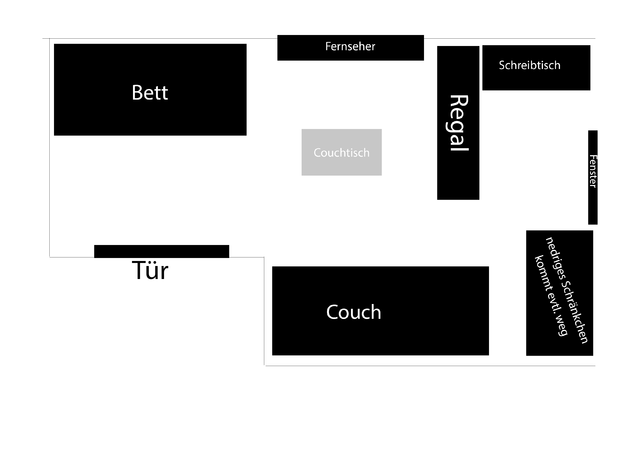

Hallo Joker, ich habe mal mit Foobar den Sweep laufen gelassen. Dabei habe ich alle anderen Boxen ausgeschaltet. bei 70 Hz gibt es ein ziemlich krasses Dröhnen.. bei der Frequenz vibriert auch der ganze Schreibtisch. Man hört es im ganzen Raum. Also nicht nur an einer Position. Kann es sein, dass der Realtek Treiber die Bässe an der Frequenz verstärkt? Ich selber habe nichts eingestellt. -------------------------------------- Der Subwoofer Fragebogen: -Wie groß ist der Raum der beschallt werden soll? Laut meinem Vater 15 qm -Wie viele Subwoofer kommen in Frage? Einen -Wo im Raum sollen/können der/die Subwoofer aufgestellt werden?(eine Skizze des Raums ist sehr hilfreich) Egal. Allerdings soll der Klang an 2 Positionen gut sein (Couch und Schreibtisch) -Wie viel Geld kann maximal ausgegeben werden? Subwoofer ist vorhanden. Für Gehäuse u. Frequenzweiche will ich Maximal 100 € bezahlen -Mit welchen Lautsprechern soll der Subwoofer zusammen spielen? Momentan noch 2 alte Pioneer Fullrange-Boxen. Werden dann in Zukunft ersetzt. Entweder 5 Sorround Lautsprecher oder 2 Hi-Fi. -Mit welchem Verstärker werden die Lautsprecher angetrieben? Mit einer T.amp S-100 mk2 Endstufe. Die würde ich auch gern behalten. Die Endstufe ist gebrückt. Liefert also etwa 200 Watt. Mit ca. 130 Watt bring ich den Sub an seine Grenzen. Laut JL Audio Webseite sollte doch viel mehr drin sein? Sind das auch wieder solche "Wunschangaben"? Habe auch ein Kenwood KA-5010 zur Verfügung. Den würde ich aber lieber für die Hochtöner verwenden. -Ist ein Aktivmodul vorhanden? Wenn ja, welches? Nein -Wie groß darf der/die Subwoofer werden? Egal. -Wie laut soll es werden? So laut wie möglich ![]() Ich höre gerne Laut Musik. Aber ich gehe hinsichtlich der Lautstärke Kompromisse ein, wenn der Klang besser wird. -Soll es ein Heimkino Sub werden oder wird er Für Musik gebraucht oder als Partybeschallung? Hauptsächlich Musik, aber auch Heimkino. -Wie viel Wert wird auf Präzision und Tiefbass gelegt? Der Klang soll klar sein - kein/wenig Dröhnen. Beats sollten knackig rüber kommen -Welche Musikrichtung wird gehört?. Electro, Hiphop und ein wenig Pop -Kommt für die Anpassung an den Raum ein DSP in Frage ? Habe nichts dagegen. Aber bevorzugt ohne -Steht Messwerkzeug zur Verfügung ? Nein -Gibt es noch irgend etwas Spezielles, worauf Wert gelegt wird? Nein --------------------------- Im Anhang befindet sich eine Skizze meines Zimmers. Sind die Maße wichtig? Dann muss ich nochmal ausmessen und ergänzen. Der Subwoofer befindet sich aktuell unter dem Fernseher. Dort erzielt er die besten Ergebnisse. Das aktuelle Gehäuse: Das Gehäuse bekam ich mit dem Subwoofer (Hat ein Freund mir mal geschenkt, da er ihn nicht mehr gebraucht hat). Ins Innere wurde kein "Polster" geklebt (hab ich schon bei diversen anderen Gehäusen gesehen. Was bringt das?). Es ist.. wie nennt man die Form? Die hintere Wand ist angeschrägt. Breite: 39 cm Untere Tiefe: 35 cm Obere Tiefe: 19 cm Höhe: 36 cm (Werte sind nicht zu 100% exakt) Kein Aktivmodul drin. Externe Endstufe. (Die sollte relativ neutral sein) Frequenzweiche verwende ich leider noch die digitale von den Realtek Treibern :/ Würde direkt eine Weiche zusammenlöten. Kannst du mir ein Bauplan senden? Viele Grüße, David |

erstellt: 12. Mrz 2014, 20:51
Hallo David, das Dröhnen bei 70Hz ist mit Sicherheit ne Raummode... Meß dein Zimmer mal aus.... |

#5
erstellt: 12. Mrz 2014, 21:06
bizarre
Inventar |
#6
erstellt: 12. Mrz 2014, 21:10
Gut, fehlt noch die Höhe... |

Raumhöhe: 2,40m Das mit der meschanischen Belastung hab ich mir auch gedacht. Aber warum werden überhaupt solche Angaben gemacht (und auch damit geworben) wenn sie wirklich garnichts über die tatsächliche Leistung aussagen? Man könnte viel besser mit Größe/Hub werben. AV-Reciever muss ich mir noch überlegen (da ich nicht weiß, was ich mir am Ende für ein System baue, wird es evtl. auch einfach nur eine ordentliche Soundkarte) Soll ich für die TSP einfach mal beim JL-Audio Support anfragen? MFG David |

erstellt: 13. Mrz 2014, 00:07
4,8m lang, 2,4m hoch - das gibt eine Massive Mode bei ca.70Hz... 1. Ordnung von der Raumhöhe, 2. Ordnung von der Raumlänge... Dazu steht der Sub auch noch genau an der Stelle, wo beide optimal angeregt werden... Klar, da ist er am Lautesten ( am dröhnen )Schaust du hier :Ein neuer/anderer Sub bringt dir gar nichts... Meine Empfehlung : per MiniDSP bei 70Hz den Sub absenken... Für einen Baßabsorber ist ja kaum Platz [Beitrag von bizarre am 13. Mrz 2014, 00:16 bearbeitet] |

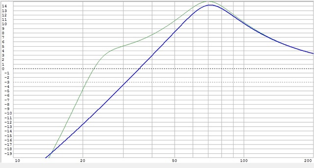

Der JL Support hat mir geantwortet ![]() Here are the parameters you were looking for: Free Air Resonance (Fs) 31.49 Hz Electrical “Q” (Qes) 0.523 Mechanical “Q” (Qms) 7.017 Total Speaker “Q” (Qts) 0.485 Equivalent Compliance (Vas) 1.138 cu ft / 32.23 liters One-Way Linear Excursion (Xmax)* 0.550 in / 14.0 mm Reference Efficiency (no) 0.19% Efficiency (1 W / 1 m)** 84.87 dB SPL Effective Piston Area (Sd) 53.475 sq in / 0.0345 sq m DC Resistance (Re) 3.567 Ω |

Nach den Parameter ist die Kiste, die du hast, voll in Ordnung. Was anderes würde ich da nicht bauen. Ein kleineres Gehäuse würde dazu führen, dass der Bereich um 70Hz noch stärker betont wird. eher dann noch größer, allerdings wird der Bass dann irgendwann schwammig, da die Membran so lange nachschwingt, auf Grund des fehlenden größeren Luftwiderstands im innern der Box |

erstellt: 22. Mrz 2014, 12:59
Evtl. Da das geschlossene Gehäuse einen bereits früh abfallenden Frequenzgang hat, sind tiefere töne unterhalb von 70Hz recht unterbetont, in den meisten fällen gleicht der Raum dieses Fehlen aus.Bei dir funktioniert das scheinbar nciht so gut. Bei einer BR-Variante würde der bereich unter 70Hz stärker in erscheinung treten, sodass man den sub generell leiser einstellen könnte, und die 70Hz-Mode nicht mehr so stark auffällt. --> |

erstellt: 25. Mrz 2014, 14:59
Das ist auch mit WinISD .. Version 0.7.0.900 glaube Dass die Kurven so komisch aussehen liegt daran, dass ich gleich das Dröhnen bei knapp 70Hz mit eingebaut habe. Als anschaulichen Vergleich. Wenn man das weglassen würde, dann würden die Kurven recht hübsch aussehen. Aber halt nur auf dem Paper... Der Raum macht eben den Bass Und ich wollte dir damit ja zeigen, dass ein BR-Gehäuse in deinem Fall das optimalere wäre, zumindest, wenn man nur das laute Dröhnen bei ca 70Hz betrachtet. Was dann sonst noch passiert im Raum kann ich ja so erstmal nicht sagen =/ |

erstellt: 25. Mrz 2014, 19:54
![]() Ich hatte anscheinend eine EXTREM alte Version von WInISD.. komisch. Hab mir die neuste installiert. Hab ich alle Daten richtig eingegeben? Fehlt evtl. etwas? Wie ist die Ideale Gehäuseform? Und die Position des "Luftlochs"? Der Sub darf so groß sein wie er will - Unterm TV ist noch genug Platz.. Oder gibt es eine bessere Position? Nach meiner subjektiven Meinung ist dies die beste Position... MFG David |

Du könntest wahrscheinlich noch 2-3 Hz tiefer abstimmen. Grundsätzlich sieht deine Kurve aber nicht schlecht aus. Mit welchem Volumen hast du denn simuliert? Ob der Platz unter dem TV der beste ist, lässt sich aus der Distanz schwer sagen. Pauschal würde ich bei dir sagen, du solltest ihn mitten in den Raum stellen, allerdings ist das praktisch schwer realisierbar. |
