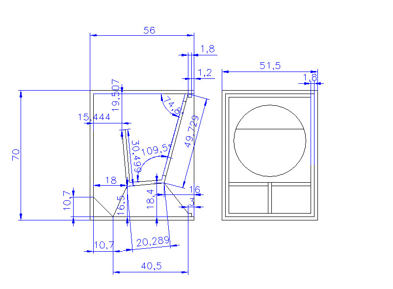

Hey com, hab mich letzte Woche dazu entschieden mir den Subwoofer "Das Tier" zu bauen Den Bauplan habe ich aus dieser zeitschrift entnommen: --> http://www.hifitest....mivoc-das_tier_1584#Und somit Fangen wir an: Step 1: Als erstes bin ich in den Baumarkt gefahren und hab mir erstmal das Holz gekauft 18 mm MDF (19 hatte der Baumarkt leider nicht) Preis war für insgesammt 3,8qm zugesägtem Holz: knappe 70€ ![]() ![]() Der Lautsprecher wurde auch bestellt und ich war echt blass, was das für ein Teil is ![]() Step 2: Dem Holz den letzten "Feinschliff" gegeben, sprich einige Platten noch auf das Richtige Maß gesägt, Lautsprecher Rundung ausgesägt, etc. Danach wurde Das Holz Verleimt und Verschraubt Zusätzlich wurde noch Acryl Dichtmasse in alle Ecken zugegeben ![]() Step 3: Die "Hochzeit" Der Lautsprecher wurde in das Gehäuse eingegeben Anschließend wurde die letzte Platte verschraubt (: ![]() Step 4: Die Schrauben wurden gut Versenkt und anschließend mit Spachtelmasse verschlossen Daraufhin wurde das Gehäuse Geschliffen mit einer Rundschleifmaschine ![]() ![]() Step 5: Der nächste Schritt ist die Box zu Grundieren und 2x Lackieren ![]() ![]() Danach wurden die Griffe Angebracht ![]() Das wär nun der aktuelle Stand, am Samstag wird dann als Abschluss das Anschlussterminal eingesetzt, und dann kann auch schon getestet werden ![]() Nun würde ich gerne eure Meinung dazu wissen Lg |

das sieht ja garnicht übel aus, aber einen kleinen kritikpunkt habe ich: ich würde die kanten brechen, dann sieht es nen bisschen runder aus, und ist (speziell bei MDF) nicht ganz so anfällig wenns mal einen auf die ecke bekommt... höreindrücke sind sehr willkommen ![]() womit willst du das tier ampen? |

hey, danke für dein Feedback mal schauen ob sichs realisieren lässt des ist so ein streitfall mit dem Amp ich hatte schon ein Threas offen, und ein Paar user rieten mit ein aktiv Modul wie das SAM 2 oder so zu kaufen andere user rieten mir ne PA Endstufe zu kaufen (angeschlossen über den SuB Out meines Receivers Was man noch dazu sagen muss ist, ich nutze den Sub Auschlieslich zum Musik hören ( besitze bereits eine Heimkimoanlage, aber das ist ein anderes Thema) Und wenn ich mal Musik höre dann mit einer Angebrachten Lautstärke Daher entschied ich mich für die PA Endstufe ( t.amp TA 1050) Was sagst du zu meiner entscheidung, war sie falsch? Argumente dafür waren, ich hab fürs gleiche Geld mehr Leistung , kann wenn ich mal Bock hab nen 2ten sub dazuhängen, und bin allgemein Flexiebler lg |

meine Meinung dazu : hast du nett gebaut ![]() Griffe hätte man einfräsen können, und vll auch schönener nehmen können, aber das stört beim Musik hören wohl kaum. klappern die eigendlich, weil die sehen so nach normalen Truhen-griffen aus'm Baumarkt ohne Feder aus ?!? __________ zum Bausatz an sich kann ich nur sagen : warum erdenkt man nen BR-Port mit nur 1/10 Sd ?!?! nur Wirkungsgrad-Hifi ?!?! Subsonic-Notbremse ?!?! und nichtmal Platz im Innern der Kiste wurde gelassen __________ egal, hauptsache es funzt für dich und macht dir beim hören Spassssss ![]() die TA 1050 müsste auch passen um den Treiber dann voll auszunutzen. |

danke für dein Feedback (: Wie gesagt, ich hatte noch keine Hörprobe heute wird das Terminal eimgebaut und dann getestet ![]() und du hast recht mit den Griffen... die sind nicht gefedert ... ich hoffe des wird net klappern, ansonsten sind die so schnell wieder weg, wie ich se Hingeschraubt habe. Das mit dem einfräßen ist auch so ne Sache, ich besitze kein Werkzeug (und kenn auch keinen) welches solche einfräßungen machen kann. |

bei MDF geht das auch super mit einem stechbeitel, so lange es rechte winkel sind und keine chassirundungen geht das top (also ich hatte auf jeden fall damit noch keine probleme) man muss halt nur drauf achten, dass man gleichmäßig tief schläg, das das zeug so faserig ist, geht der rest dann fast wie von selbst. ich gefürchte, dass es klappern wird-> steht mein rack (mit gummifüßen) auf meinem sub und ich drehe auf, fangen da die butterfly-verschlüsse an zu klappern.... grüße und einen sonnigen sonnabend |

shit, ok danke dann kommen se wieder weg ich such mir einfach andere die gefedert sind ![]() oder gibts da welche die man so "Standartmäßig" im Sub bau verwendet? |

also 1. muss ich mich korrigieren, das sind diese schnappverschlüsse, keine butterflys (my fault ) diese hier sind mein standart grüße |

Hallo, Das Tier ist an sich ne nette Geschichte, würde ich auch gerne mal hören. Wenn der t.amp TA 1050 im Hörraum steht, empfinde ich ihn als fehl kauf. Da er aktiv gekühlt wird. Hatte mal die TA2400 im Zimmer stehen und die Lüfter sind unerträglich laut. Hast dir so viel mühe gegeben das ganze zusammen zu Leimen und versaust dann das Spachteln und schleifen. Soll jetzt nicht bös gemeint sein, aber die Lackierung ist furchtbar. Würde das wieder abschleifen und eventuell mal in Richtung Warnex gehen, denke das verzeiht eher kleinere Fehler. Ansonsten viel spaß mit der Höllen Maschine Mit freundlichen Grüßen Markus |

es stimmt, es kommt auf dem Bild ein bisschen schecht rüber, aber in wirklichkeit sieht man kein einziges Schraubloch mehr, die Kanten sind Minimal zu sehen Habe vorhin das Terminal eingebaut, und den Subwoofer vom Keller in mein Zimmer getragen Dauer: 1/2 h weil die Kellertreppe und Türen und blabla zu schmal waren. Eins weis ich, den Sub trag ich net nochmal in den Keller ![]() t.amp angeschlossen, Sub angeschlossen und eingeschaltet. Einfach der Wahnsinn, abartiges Teil, den Namen hat er sich verdient. Ist jetzt Mein dritter Sub den ich baue (Der erste der für mich selber ist). Und den geb ich auch nicht mehr her ![]() Nur eins stimmt was im Internet steht, der Tiefbass fehlt. aber er hat trotzdem genügend Tiefe da mein t.amp noch ein Kanal frei hat, könnte ich wenn ich iwann mal Bock habe, einen bauen der eher auf Tiefe anstatt auf Lautstärke geht, gibt ja für den Mivoc solche Gehäuse. Aber wie gesagt, iwann, momentan bin ich meeeega Glücklich mit dem Teil Achja und weil wieder beschwerden kamen wegen dem Lüfter des t.amp. Der t.amp ist ca 4 Meter vom Hörplatz entfernt, reingestellt in einen Fernsehschrank. Den Lüfter hört man wenn man direkt davor ist, ich hör ihn nicht mal mehr, wenn ich am Hörplatz ohne Musik sitze. Daher wars eindeutig die richtige entscheidung |
