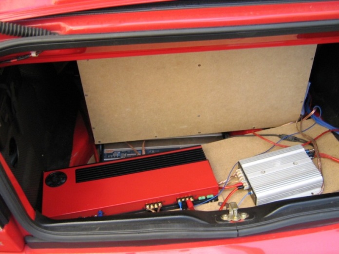

Hallo zusammen, ich habe 2 Endstufen zur Auswahl. Einmal die Kenwood 646x und die 943 Ich wollte damit mein Frontsystem betreiben: Audio System 165MX Plus 646x gebrückt 2x 75 Watt RMS 943 gebrückt 2x 130 Watt RMS Ich weiß allerdings nicht 100%ig ob die Angaben richtig sind. Vielleicht kennt sich von euch jemand besser damit aus? Wieviel Watt würde mein Frontsystem überhaupt benötigen? Des Weiteren habe ich noch vor eine keine Bassbox im Kofferraum zu verbauen. Entweder einen aktiven Subwoofer wie den Axton Axton AB20A, weil er auch schön klein ist und recht gute Bewertungen hat. Oder mit einer Endstufe einen passive Bassbox betreiben? Aber reicht die Leistung dann noch aus? Vielleicht könnt ihr mir ja ein wenig mit meinen Fragen helfen?

Guckstu hierNimm die 943er, dann kann die Front an Ch1+2, nen kleiner Sub gebrückt an 3+4 und alles ist gut. Passivwoofer würde ich immer vorziehen, und deinem FS reicht auch 1W zum spielen. Ist halt die Frage wie laut du hören kannst und willst. Wie stehts denn mit dem Einbau? Türen gedämmt, stabile Aufnahmen, vernünftige Kabel gelegt...? |

Also die Türen sind ordentlich gedämmt. Im Moment habe ich nich die kleine 646x gebrückt angeschlossen. 20qmm Kabel für den Verstärker verlegt. Im 3 Kanal Modus kommen dann aber nur noch 2 x 50 Watt RMS für die Boxen vorne an. Im Moment habe ich bei der 646x ja 2 x 75 Watt. Ist das dann noch ausreichend? Könntest du mir einen passiven Sub empfehlen? Der recht klein ist? |

Auch ich würde dazu raten 1 Vierkanal für Front und Sub zu verwenden, wie in Beispiel Nr.2 gezeigt wird. Mit den 2x70 + 1x150 Watt kann man schon was anstellen. http://www.pimpmysou...7cce1a6b0fe7c96b937dWelches Fahrzeug hast Du? |

Wie kommst du denn auf 2 x 70 und 1 x 130 Watt? hier stehen ganz andere Werte in der Anleitung inform3.kenwoodusa.com/manuals/kac943.pdf 2 x 50 und 1x 130 Watt Ich suche auch wenn so ne fertige Bassbox. Wüsste sonst echt gesagt nicht wohin mit dem Woofer Ich habe einen Golf 3 Cabrio |

Die Werte aus meinem Link sind zuverlässig, denen kannst du glauben. Davon abgesehen macht es einen minimalen Unterschied ob es 50 oder 70 geschweige denn 70/75W sind. Fertige Kisten am besten mal beim Fachhändler in der Nähe in den KR stellen und anhören. Wobei Cabrio da nochmal ne ganze Ecke anspruchsvoller ist... |

Da ist der Kofferraum ziemlich dicht. Hier würde ich das Bandbassgehäuse aus dem Baubuch empfehlen http://www.pimpmysound.com/downloads/swe-1243-baubuch.pdfund über die Rücksitzbank an die Fahrgastzelle anbinden http://www.motor-tal...?attachmentId=355858 http://www.motor-tal...?attachmentId=355855 http://www.bandpass.de/Bandpassgehaeuse.html http://www.motor-tal...cabrio-t1419759.html |
