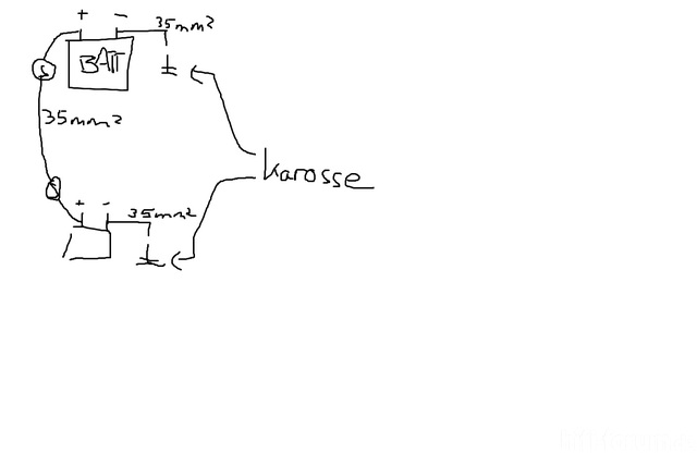

So nun geht es bei mir langsam in die Einbauphase ! Und daher direkt die Stromfrage...wie schließe ich richtig an ?
Aktuell liegen 2x 35er Kabel von der Starter in den Kofferraum.
Das Plus wird abgesichert direkt nach der Starter und dann noch einmal direkt vor der Zusatzbatterie?
Von der Zusatzb. wollte ich nun in die 2 Caps und dann in den Verteiler und von dort widerrum in meine beiden Amps.
Oder wäre es anders besser?
Welchen Querschnitt sollte ich wo verwenden ?
Richtig. <= 30 cm vor den Enden absichern. Sicherungswerte hier entnehmen!
Oder wäre es anders besser? Welchen Querschnitt sollte ich wo verwenden ?
Warum Cap? Lieber die Zusatzbatterie eine Nummer größer dimensionieren und ohne Zusatzwiderstände auf die Verstärker fahren... Ich würde keine Caps nehmen wenn ich ne Batt. hab

Reicht doch die Kinetik? Sicherungswert liegt dann bei 120-150A wenn ich das richtig sehe!
Hm also würdest du nun die Caps weglassen ?

Noch nicht Daher ja auch dieser Thread! Möchte es genau vorbereitet haben um dann in einem Gang alles zu optimieren
Noch liegt die Anlage neben dem Auto xD
Ne Skizze oder bsp für og setup wäre praktisch...bin nur sehr ungeübt in sowas
StarterB. > Kabel > Sicherung > Kabel > Sicherung > Zusatzb. ---->
Kabel > Verteiler > Kabel > Powercap / oder Amp
Sicherungen : zwischen den Batterien > 120A bis max 150A
Verteiler Sicherungen: ?
Würde vom Verteiler in die Colli mit 35er gehen 2mal und in die Eton 16-20er was eben reinpasst.
[Beitrag von Crazyschranz am 18. Sep 2012, 11:58 bearbeitet]

#15 erstellt: 18. Sep 2012, 12:20
So ?
http://imageshack.us/a/img222/9473/imag0020z.jpg
Oder noch wo ne Sicherung ?
Smartjaner
#16 erstellt: 18. Sep 2012, 12:23
Crazyschranz schrieb:
So ?
Fast richtig, die Caps aber vor die Eton bitte

#18 erstellt: 18. Sep 2012, 12:29
Also an Sicherungen dann demnach bei 35er nehm ich 120-150A und bei 16er dann max 80A?
Sehe ich das auch richtig?
der_Olly
#19 erstellt: 18. Sep 2012, 13:14
richtig. 150 A für 35... 80 A für 16... reicht ein und alle mal. du sicherst nur die plus leitungen ab. Masse legst du über Karosserie aber bitte verstärken. Das heißt wenn du 35 mm² plus reinlegst, leg auch auf beiden seiten (vorne und hinten) von karrosse zu batt bzw karrosse zu zusatzbatt auch 35mm² masse... wenn du 100 mm² verlegst (so wie ich) dann natürlich auch masse mit 100 mm² zusätzlich verstärken.
du kannst es auch aufdröseln, weil 2 caps vor eine endstufe (und vor allem fs endstufe) macht wenig sinn. 1 cap für die colli, 1 cap für das fs.
ich persönlich habe die erfahrung gemacht, dass ein powercap + zusatzbatterie nicht wirklich viel im low rms bereich bringt. klar, du hast ne stabilere spannungsversorgung, aber wtf, gscheide kabel rein + masse verstärken + vernünftige zusatzbatt und deine spannung bricht auch so nicht drastisch ein (vor allem nicht im hochton)
wenn du allerdings ein powercap möchtest, macht dies dir keinerlei nachteile (ausser im SPL Bereich, weil du die Stromaufnahme verengst und somit der CAP als Widerstand fungiert...) eher im Gegenteil, bei dir piepts dann schön im Auto wenn du unter 11 Volt kommst... (oder warens 12? kA)
Abraten von PowerCaps kann ich also generell nicht, aber sie sind bei einer zusatz batt nicht zwingend nötig... (ich würde mich z.b. nie trauen bei 20 kw, 450 Ampere Einschaltstrom nen Cap davor zu hängen... widerspricht mir einfach... )

#20 erstellt: 18. Sep 2012, 13:31
Also Zusatzbatterie noch zusätzlich masse auf Karosse legen ?
der_Olly
#21 erstellt: 18. Sep 2012, 14:04
das du halt immer den gleichen querschnitt zur batterie hast auf + und -
howto
^^ mal schnell aufgemalt

Masse doch immer Sternförmig auf EINEN Punkt legen.
Bzw. in seinem Fall eh egal da er zwischen Starter und Zusatzbatterie ja sowieso 1x 35mm² Plus und 1x 35mm² Minus gelegt hat.
Also im Motorraum verstärken mit 35er und passt!
Nein. Sonst haste ja eine Masseschleife, da DU im Motorraum auch eine Verbindung zur Karosserie hast.
[Beitrag von _juergen_ am 19. Sep 2012, 15:01 bearbeitet]

Also ...Lima und Masse im Motorraum von der Starter verstärken.
Von der Starter direkt zur Zusatzb im Heck (mit Sicherung). und fertig ist die Stromverbindung?
der_Olly
#27 erstellt: 19. Sep 2012, 15:21
warum ein masse kabel nach hinten legen? lass das über die karosse laufen. sparst dir kabelweg. anstatt nem masse kabel von vorne nach hinten lieber ein zweites plus kabel. aber das ist bei mini setups eher nicht nötig

der_Olly
#30 erstellt: 20. Sep 2012, 14:37
Vorteil: wesentlich weniger Kabelweg und Karosse hat nen enorm viel höheren Querschnitt als ein je durchlegbares kabel.
Nachteil: fällt mir jetzt keiner ein, außer das du vlt wenn irgendwas ist keinen massepunkt für die hintere batterie abklemmen musst...
