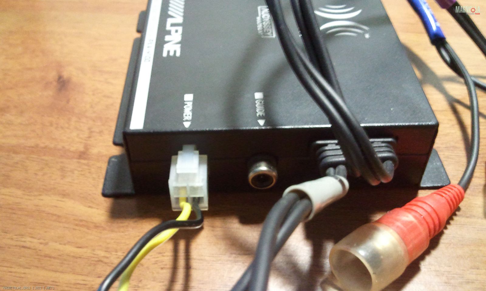

hallo habe nun mein Alpine PXA H100 bekommen wollte es gestern anschlisen, dabei sind mir sicherungen beim auto rausgeflogen es geht garnix mehr motor geht nicht mehr an zündung geht net mehr blinker licht etc alles tot die kaputte sicherung is nun ausgetauscht aber gibt immernoch problerme aber darum geht es hier ja nicht ![]() Die verkabelung; habe das ai net kabel vom HU in den prozessor gesteckt. Dann kams zu dem netzstecker der hat ein gelbes ein blaues in schwarzes und ein rotes kabel. da fingen die probleme an in der bedienungsanleitung steht gelb zu + der batterie und schwarz zu minus.. auf dem gelben kabel steht aber Mute drauf und auf dem roten Baterie +. hab erst mal rot an + pol geklemmt und schwarz an minus habe meine chinch kabel angeklemmt aber nix passiert es geht nix kaputt bekomme aber auch kein ton musik raus. sobald ich das gelbe an plus klemme fliegen sicherungen raus. Wo liegt den der fehler? was ist mit dem blauen kabel was mit "ACC" beschriftet ist? darüber stand nix in der bedienungsanleitung.. über hilfe würde ich mich sehr freuen

Du brauchst eigentlich nur gelb an + & schwarz an -, sowie die Schalter an der HU auf EXT. AP zu stellen Probier das mal aus & dann meldest dich wieder ![]() MfG DJ |

Dann mach ma nur das rote an die bat, schwarz an minus & die Schalter UNTER der HU auf EXt. AP. Mute auf keinen Fall einfach an Dauerplus. Hatte ich auch vergessen, dann kommt wirklich nix aus dem teil. Mfg DJ |

Ist auch nicht der erste, der nicht in die BDA des Radios geschaut hat, wo das mit den Schaltern alles drin steht. Da es noch nci tso lange her ist, als ich meinen pXA-H100 eu verkabelt habe, weiss ich noch das meine nur ein schwarzes und gelbes Kabel hat - und natürlich AiNet und die Cinchbuchsen. Laut akuteller BDA, Seite 10, auf der Alpien-HP ist das immer noch so. War das enn alles noc original verpacktt? Nicht, das Dir da einer ein flasches Kabel eingepackt hat. Das kann dann nämlic gefäjrlich werden, da dies ja auch anders belegt sein kann. Das kan dann auch eie Erkläörung für das Verhalten bei Dir sein.Wenn dieübrigen Anschlusse z.B. auf Masse leigen, dann gibts einfach einen Kurzschluss. Das Kabel erinnert mich eher an mein KCE-400BT, da waren 4 Kabel vorhanden. llerdings ncit blau sondern rosa/schwarz. Du soltest das schnellstens klären oder zumindest versuchen, die richtigen Kabel herauszufinden (aber nicht durch versuchen!). |

Laut google müssen die beiden unteren Pins im Stecker belegt sein & zwar links + (gelb) & rechts - (schwarz). http://magnitola.org...02-12%2014.12.13.jpgMfG DJ |

Ganz andere Gegenfrage: woher hast Du denn den Prozessor? Ich vermute mal ebay? Deine Beschreibung liest sich, als wäre das falsche Kabel dabei. Eigentlich bekommt der PXA nur Dauerplus und Masse. Alles andere läuft über die Ai-Net-Leitung. |

habe den prozessor von nem kumpel bekommen. habe heute nochmal die pins unten am radio getauscht auf ext kam kein ton aber auch kein kurzschluss habe eben das kabel überprüft was mir mitgegeben wurde. hab schwarz und rot oberhalb des steckers also die obersten beiden pins.. werde morgen früh es nochmal versuchen und die unteren beiden pins anschliessen mal sehn was dann passiert danke für die hilfe |

Also habe den prozesor nun mit den unteren beiden pins angeschlossen und siehe da es geht. Vielen dank werde aber demnächst das richtige kabel verwenden |
