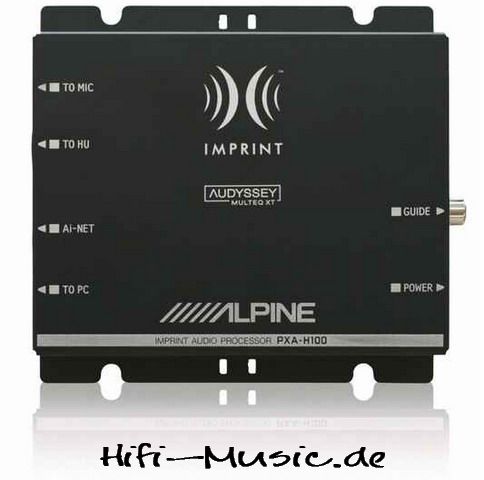

Tag Zusammen.
Ich bin jetzt fast mit der Verkabelung meines Autos fertig. Folgene Kabel liegen jetzt:
1x plus und minus für amp
1x remote
1x +- cinch von hu zu amp für front
1x +- cinch von hu zu amp für rear
1x +- cinch von hu zu amp für sub
1x ls kabel für front
1x ls für rear
alles verkabel und läuft. cap kommt auch noch dazu.
Da ich das 9884 von alpine habe und das ja auch diesen imprint prozessor unterstützt, plane ihc den auch noch einzubauen. Aber was müsste ich jetzt da noch zusätzlich für kabel in kofferraum ziehen (da sollte das gute stück eigentlich hin)?
Das brauch doch 1x dieses AiNet kabel von hu zu dem prozessor oder? oder noch mehr kabel? Hier nochmal ein bild:
wär supi wenn mir das einer nochmal erklären könnte.

Ja du brauchst dafür die stromversorgung und das ai-net kabel.kabel sind dabei aber ai-net nur 2meter und wenn dein cinch eh schon bis vorn liegt würde ich den prozi auch vorn irgendwo unterbringen.

sehe ich das dann richtig, dass dann die Cinch Stecker nicht mehr ans Radio, sondern an den Prozessor gehen und von da aus dann das AiNet Kabel ans radio?
RazerFFO
#4 erstellt: 04. Nov 2008, 15:02
Ja das siehst du genau richtig so!

zieh doch einfach die cinch kabel vom radio raus,und steck sie in den pxa100,diesen wiederum verbaust du irgendwo vorne,wo du auch evtl dran kommst!
auf der radiounterseite sind schalter,diese musst du umschalten
+ und - für den pxa zapfst mir stromdieben am radio direkt an so hab ich es bei mir gemacht

Ich würde den PXA in jedem Fall kurz vor die Endstufe bauen.
Wir machen es immer so, das wir den Prozzi dann mit Cinchdoppelsteckern direkt an die Endstufe anschließen.
Hat einfach den Vorteil, das die Wahrscheinlichkeit sich übers Ai- Net irgendwelche Störungen einzuhandeln doch relativ gering ist. Die Stromversorgung holst Du dir dann von der Endstufe.
eine passende Ai- Net Verlängerung findest Du hier: Klick

Ich dachte der PXA wird immer wie folgt angeschlossen:
AI-Net zum PXA; Cinch zurück zum Radio (da werden glaube 2 Cinchbuchsen als Eingang verwendet); nun kann die restlichen 4 Cinch Kanäle nutzen.
Wenn ich gleich vom PXA an den Amp gehe, dann habe ich ja keine Kontrolle über die BassEngine mehr.
RazerFFO
#20 erstellt: 07. Nov 2008, 13:06
doch hast du,du musst nur mit cinch zum radio wenn die original lautsprecher verwendet werden.also muss das signal vom pxa an die internen amps des radio geschickt werden per cinch,bei verwendung externer amps geht das signal zum amp und die internen werden deaktiviert.

der pxa besitzt aber 3paar vorverstärkerausgänge!front rear sub,im 3wege modus ist rear für ht!der pxa ist doch im 9887 nur intern und so halt extern.also von pxa zu den amps und ohne pxa hat das 86er und das 84er eh keine bassengine.

Ja hat er,hab ihn ja vor mir liegen:D
und ne 6kanal lzk wäre ja auch echt sinnlos wenn man 2cinch schon als eingang nehmen muss und bloß noch 4kanal als ausgang hat;)

Ai- Net ist Ai- Net. Alpine steuert damit so ziemlich alles.
Vom USB Adapter bis zum 701er Prozessor.

Das Ai-Net Kabel ist relativ kurz gehalten, ich glaube es war 1m lang. Ich habe den PXA im Handschuhfach verbaut und von dort aus mit dem Cinchkabel nach hinten. Der Vorteil im Handschuhfach ist, dass Du dort Super dran kommst falls du mal was daran machen musst.
